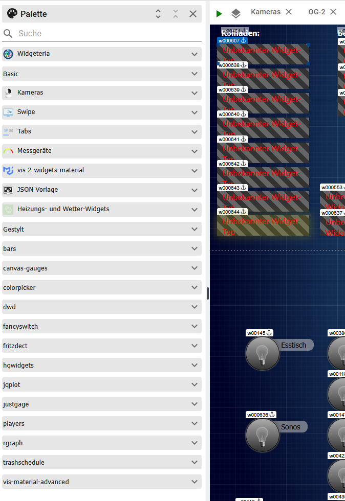

      ich nutze VIS-2 auf einem RaspberryPi5 mit "Vis 2 inventwo Widgets" und da insbesondere den "Universal (Schalter, Taster, Nav & mehr)". Bis Version 0.2.2 passt auch alles.
      Mit dem Update auf jede höhere Version (aktuell 0.3.6) gehen diese Schalter auf "Unbekannter Widget Typ".
      In der linken Widget-Leiste im Editor verschwindet ja auch der Punkt "inventwo design" (Screenshot mit der Version 0.3.6):

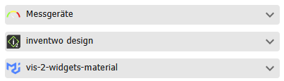

      Dieser stand immer zwischen "Messgeräte" und "vis-2-widgtes.material" (Screenshot mit der Version 0.2.2):

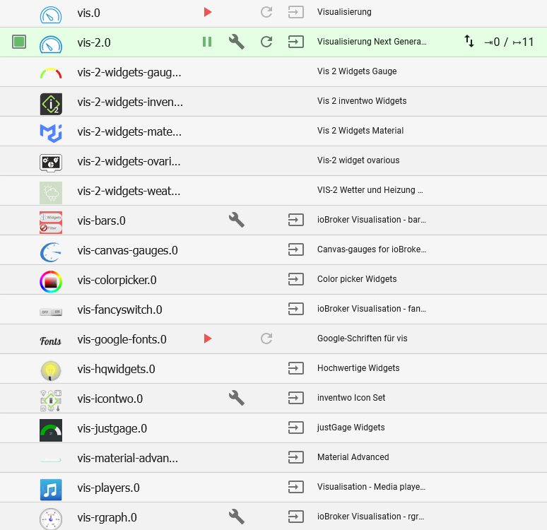

            Ich denke, da liegt das Problem, dass der Menüpunt bei den Widgets nicht auftaucht und somit nicht richtig geladen wird. Evtl. ist es ein Zusammenspiel mit den ganzen anderen installierten Instanzen bei mir (müsste mal ausmisten):
            Das sind noch einige drin, aus der VIS-1...
