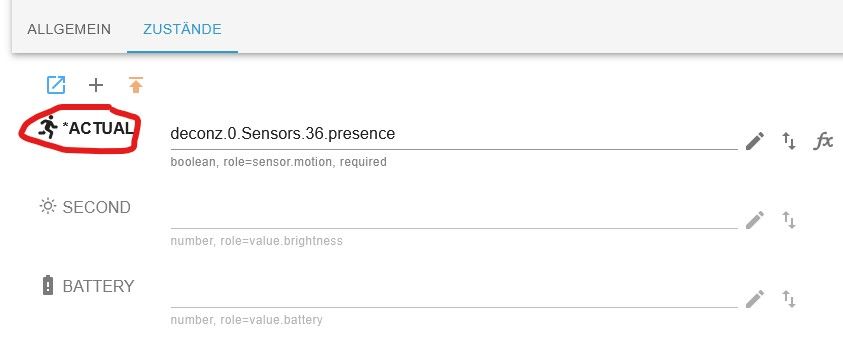

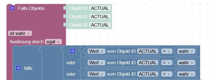

      @Bluefox hab mich nun dran gemacht um mal ein wenig bei meinen Aliases auf zu räumen. Wenn ich die nun erstellt habe, dann werden die alle beim einfügen in zB Script "ACTUAL" genannt, was eine zuordnung dann wiederrum schwer macht.
      in einem Script/Blockly
      mach ich was falsch oder ist das normal ?
      crunchip arteck 2 Replies Last reply Reply Quote -1
      • crunchip
        crunchip Forum Testing Most Active @Michael Schmitt last edited by
        @michael-schmitt sagte in Frage zum Video über Aliase:
        ist das normal ?
        ja
        Michael Schmitt 1 Reply Last reply Reply Quote 1

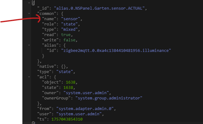

              arteck Developer Most Active @Michael Schmitt last edited by arteck
              @michael-schmitt
              ja aber... benenne es doch selber um..
              im alias über RAW
              und den namen ändern
              • Michael Schmitt
                Michael Schmitt @arteck last edited by
                @arteck erledigt ...... vielen Dank. So laaaangsam wird es ordentlicher bei den Aliases.

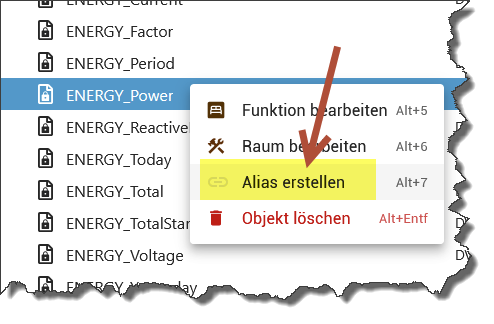

                • Codierknecht
                  Codierknecht Developer Most Active @crunchip last edited by Codierknecht
                  @crunchip sagte in Frage zum Video über Aliase:
                  ich verwende den Adapter nicht, nutze persönlich den alias-manager
                  Ich nutze für die Aliase überhaupt keinen Adapter.
                  Das geht doch prima mit den vorhandenen Bordmitteln.
                  • crunchip
                    @codierknecht ist mir zu umständlich/aufwendig, wenn man viele Datenpunkte als alias anlegen möchte, bzw schon ne Weile mit etwas gearbeitet hat.
                    Per alias-manager klick ich die ID an und hol mir den ganzen Baum als alias, oder wähle selbst welche spezifischen DP`s ich haben möchte, benenn die in Kategorien/Unterordner und hab es strukturiert.
