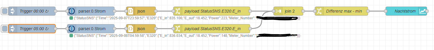

              kla960 @paul53 last edited by
              @paul53 Dank dir für die Inspiration.
              Habe das jetzt wie folgt in Red Node gelöst:
              Mit einem Inject Node hole ich die Daten zum Zeitpunkt aus dem iobroker und füge diese dann zusammen um die Differenz zu bilden.
