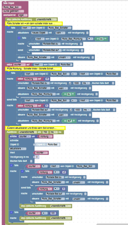

                    Ich suche nach einer Lösung, dass ich einen Prozentwert eingebe und die Jalousie fährt dann ungefähr dort hin. - Nice to have wäre eine Neigung der Lamellen am Schluss der Fahrt.
                    Meine Steuerung kann leider nur hoch und runter - aber immerhin wirft sie einen errechneten Positionswert zum auslesen aus.

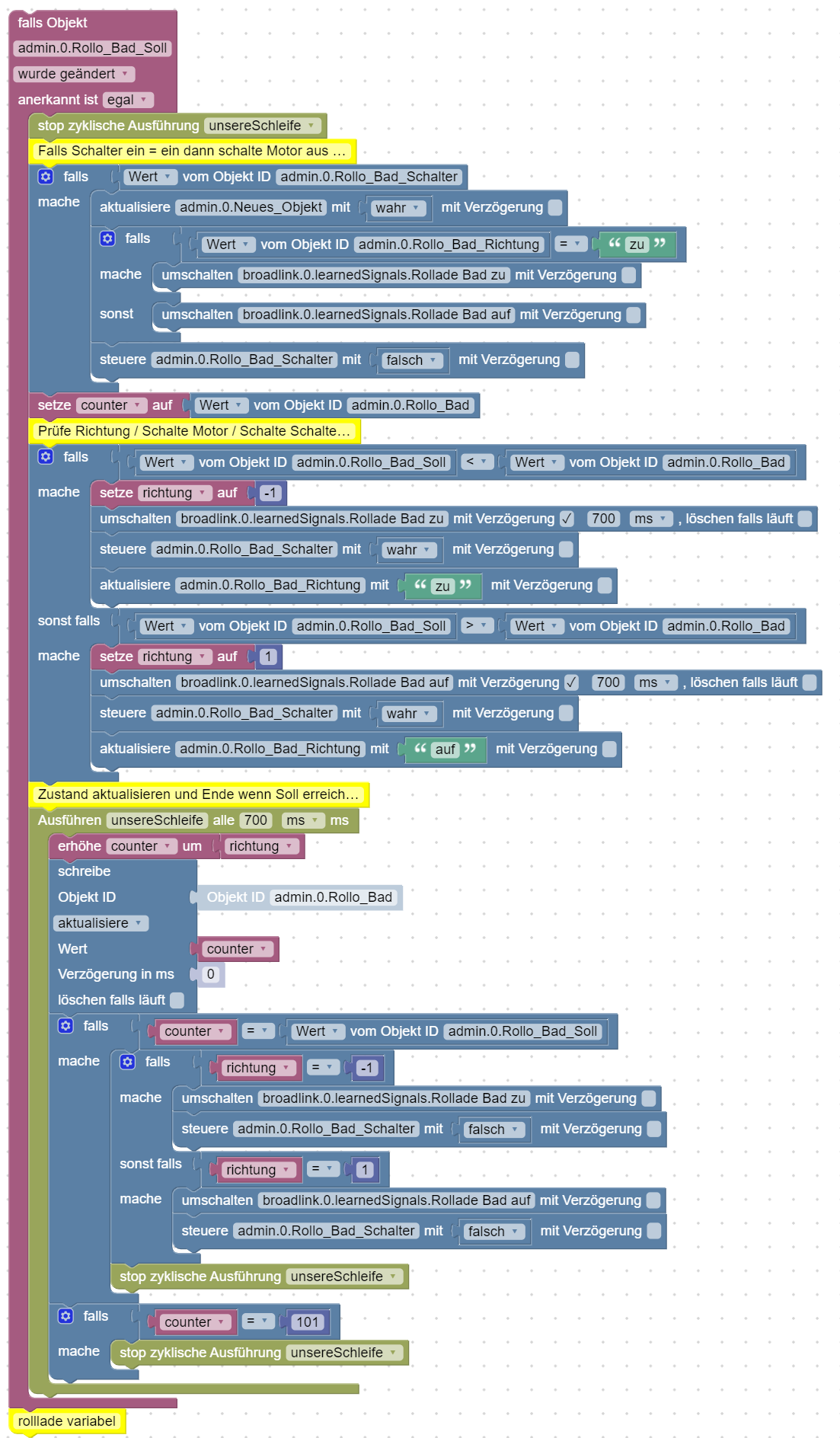

                      fastfoot @ambo last edited by
                      @ambo sagte in Rolladensteuerung errechnen des Standes:
                      Hat sonst wer zufällig dieses Skript?
                      der Fehler liegt in der ersten Zeile, jetzt lässt es sich wieder importieren. Ich kann allerdings keine Gewähr für die Richtigkeit übernehmen, noch irgendwelchen Support, habe das nur wieder importierbar gemacht 🙂

                        ambo @fastfoot last edited by
                        @fastfoot super genial - vielen Dank. Es lässt sich importieren.
                        Ich schau es mir genau an und teste es.
