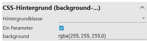

                fuerchtischlumpf @Der-Jeti last edited by
                @der-jeti das hat mich auch gefuchst! Haken bei Hintergrund einzelner wert und transparenten rgba Wert eingeben.

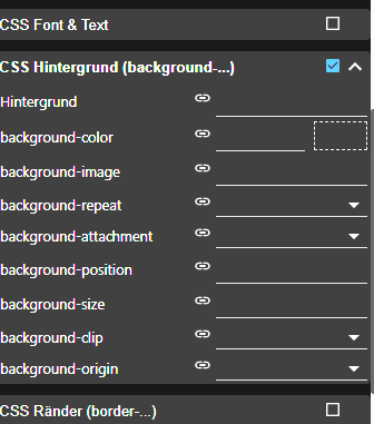

                • Der-Jeti
                  Der-Jeti @fuerchtischlumpf last edited by
                  @fuerchtischlumpf Entweder es funktioniert bei mir nicht oder ich habe nicht genau verstanden wie du es gemacht hast.

                    • Der-Jeti
                      Der-Jeti @fuerchtischlumpf last edited by Der-Jeti
                      Das habe ich so nicht
                      Fehler gefunden. Nicht das Widget sondern in den Seiten Einstellungen.
                      Dann ist aber der ganze Hintergrund weg. Ich hatte ja ein Bild als Hintergrund.
                        @der-jeti Ja, genau - mit der Einstellung wird der Hintergrund entfernt, bzw. er wird 100% transparent.
