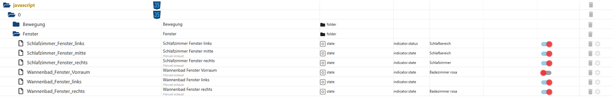

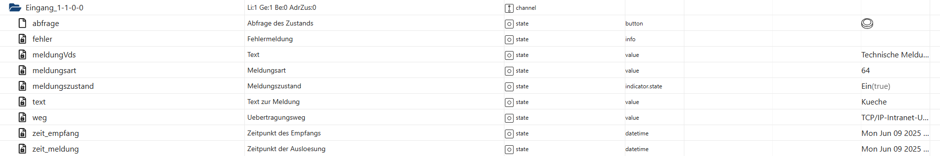

      auch ich reihe mich mal in die Hilfesuchenden hier ein.
      Problemstellung:
      über den vds2465-server erhalte ich folgenden Datenpunkte
      Unter Text erhalte ich diverse (eindeutige) Namen die auf Bewegungsmelder oder Fenster-Kontakte hinweisen.
      und ja, es sind viele Meldungen hier, da sich 5 Personen im Haus aufhalten.
      ich möchte nun den Meldungszustand der Fenster-Kontakte erfassen und auf ein virtuellen Datenpunkt legen den ich dann in der Vis abfrage.
      Entsprechende Datenpunkte habe ich mir auch schon erstellt.
      Meine ersten versuche scheitern daran das ich nicht immer und alle Zustände angezeigt bekomme.

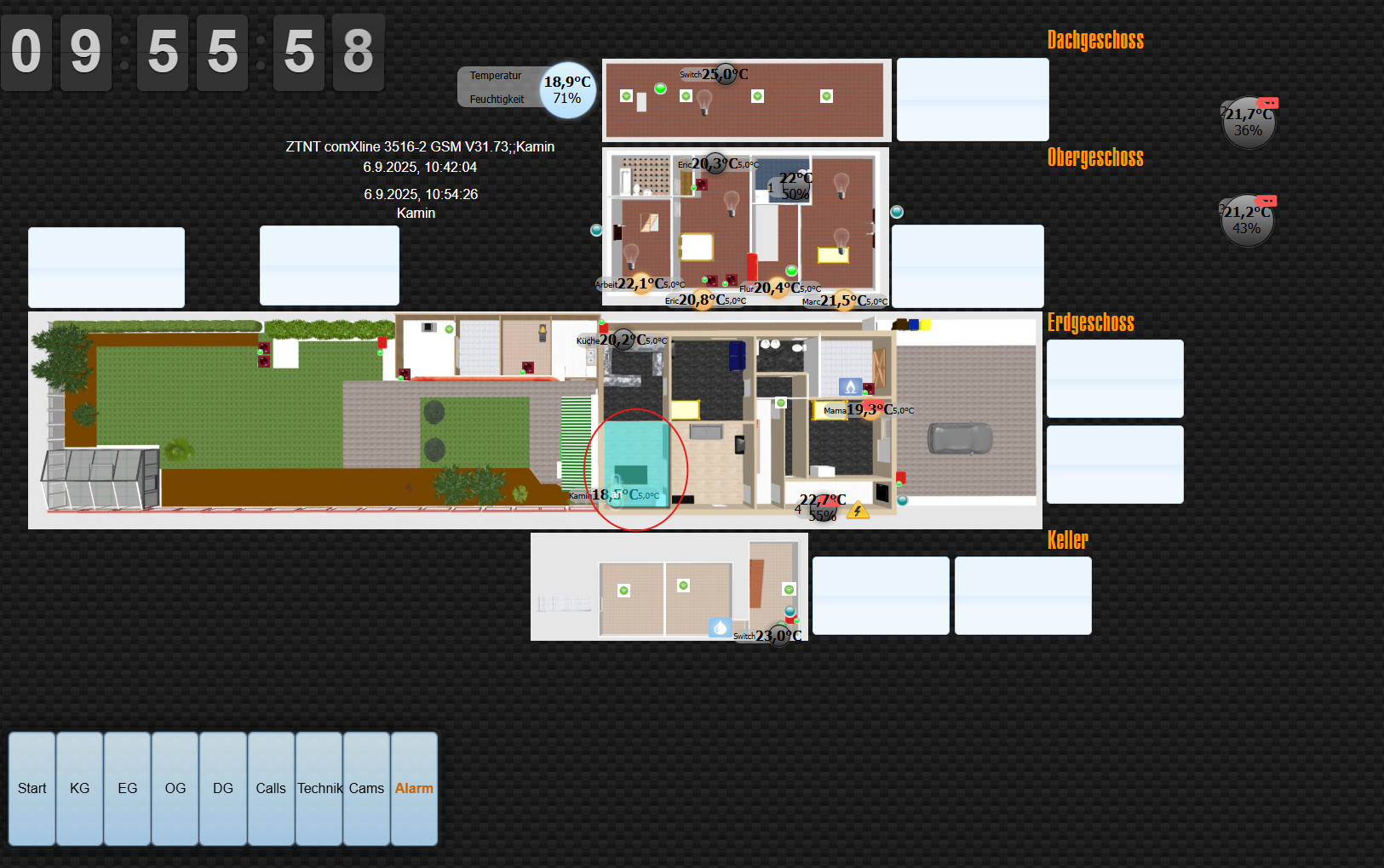

      Was bereits super funktioniert ist ein Blocky von mir für die Bewegungsmelder, diese werden aber "aktivierung" automatisch im virtuellenDatenpunkt nach Zeit zurück gesetzt. Das funktioniert bei mir auch wenn die Alarmanlage nicht "scharf" geschaltet ist
      Der rote Kreis zeigt einen ausgelösten Bewegungsmelder:

        Codierknecht Developer Most Active @alterBastler last edited by Codierknecht
        @alterbastler sagte in Alarmanlage in VIS anzeigen:
        Erkläre bitte nochmal, was dann da passiert.
        Ich verstehe das so:
        Wenn in Text z.B. "Schlaffenster_r" erscheint, willst Du einen virtuellen DP setzen. So weit so gut.
        Taucht da "Badfenster_l" auf, setzt Du den dazu passenden DP.
        Was ist denn dann mit dem "Schlaffenster_r"? Wird der dann automatisch zurückgesetzt?
        Edit
        Ah, ich sehe gerade dass das vermutlich über den "Meldungszustand" läuft. Dort steht, ob true oder false.
        Die beiden States werden wohl nie zur exakt gleichen Zeit gesetzt werden. Da sind immer einige Millisekunden Versatz dazwischen. Man müsste ja beide States auswerten. In "Text" steht, um was es geht und in "Meldungszustand" steht der Wert.

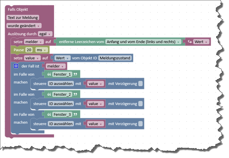

          • Codierknecht

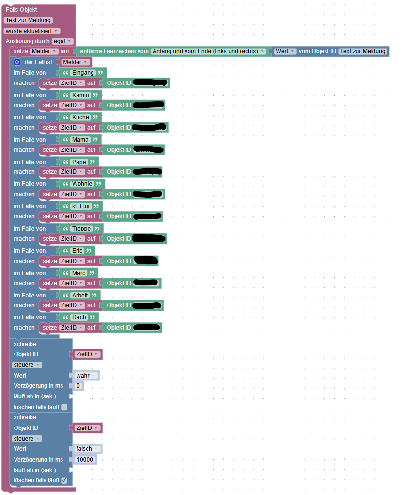

            @alterbastler
            So könnte es funktionieren:
            Unter der Voraussetzung, dass der Wert in "Meldungszustand" auch spätestens 20 ms nach dem Text den passenden Wert erhalten hat.
            Sonst müsste man die Zeit etwas höher setzen. Läuft aber dann Gefahr, dass in der Zwischenzeit schon der nächste Sensor gefeuert hat.
            A 2 Replies Last reply Reply Quote 1

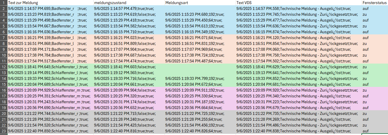

                alterBastler @Codierknecht last edited by alterBastler
                @codierknecht

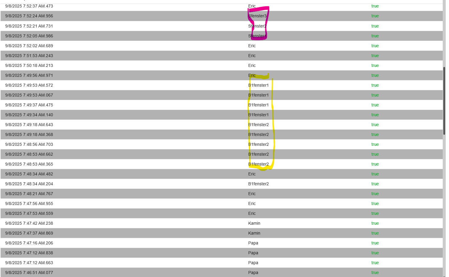

                ich habe mir jetzt mal die Verlaufsdaten herausgezogen und zusammengeführt.:
                der Zeitstempel scheint für alle Datenpunkte nahezu gleichzeitig.
                Was ich abgreifen kann ist der Name im Text zur Meldung,
                true /false im Zustand,
                den wert 192/64 in Meldungsart, hier gibt es aber Lücken.
                oder ausgelöst/zurückgesetzt in VDS
                Momentan greift das Skript leider noch nicht.

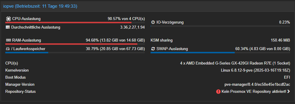

                    @codierknecht
                    pollintervall 3 sec.
                    ich denke aber, wenn viel Bewegung im Haus ist geht die Netzleistung runter.
                    ich hatte auch viele Verlaufsdaten aktiviert.
                    UND ich denke ich muss mein speicher unbedingt aufrüsten:
                    A Codierknecht 2 Replies Last reply Reply Quote 0

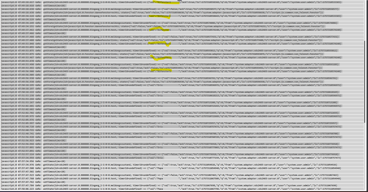

                      alterBastler @alterBastler last edited by alterBastler
                      @alterbastler
                      Ich habe mal die Namen angepasst "ohne sonderzeichen"
                      Eigentlich läuft es aber das "Skript" verschluckt aber Meldungen.
                      In den Verlaufsdaten des VDS adapter sind alle Meldungen vorhanden.
                      Im Skript aber nicht zu finden:

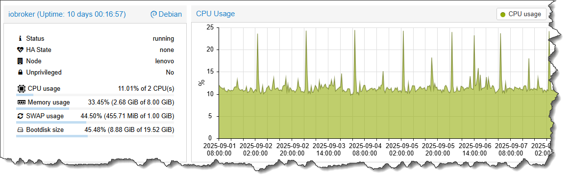

                        @alterbastler
                        Speicher- und CPU-Auslastung scheinen mir deutlich zu hoch.
                        Wenn das Backup läuft, geht meine Last mal auf 25% hoch. Ansonsten dümpelt die bei 10% rum.
                        Memory liegt konstant bei um die 3 GB.
                        Läuft da ein Script nicht sauber?
                            @alterbastler
                            habe unter Adapter gesehen das mein Tuya bei über 2000 MB lag und ihn jetzt mal neu gestartet:
                            Fast alle adapter sind jetzt bei 100 - 200 MB
                            und in Proxmox ist zumindest der Speicher im IOBroker bei 60%
                            • Codierknecht
                              Das sollte passen.
                              Der größte ist bei mir der Javascript-Adapter mit ~ 300 MB.
                              2 GB sind für einen Adapter auf jeden Fall zu viel.
