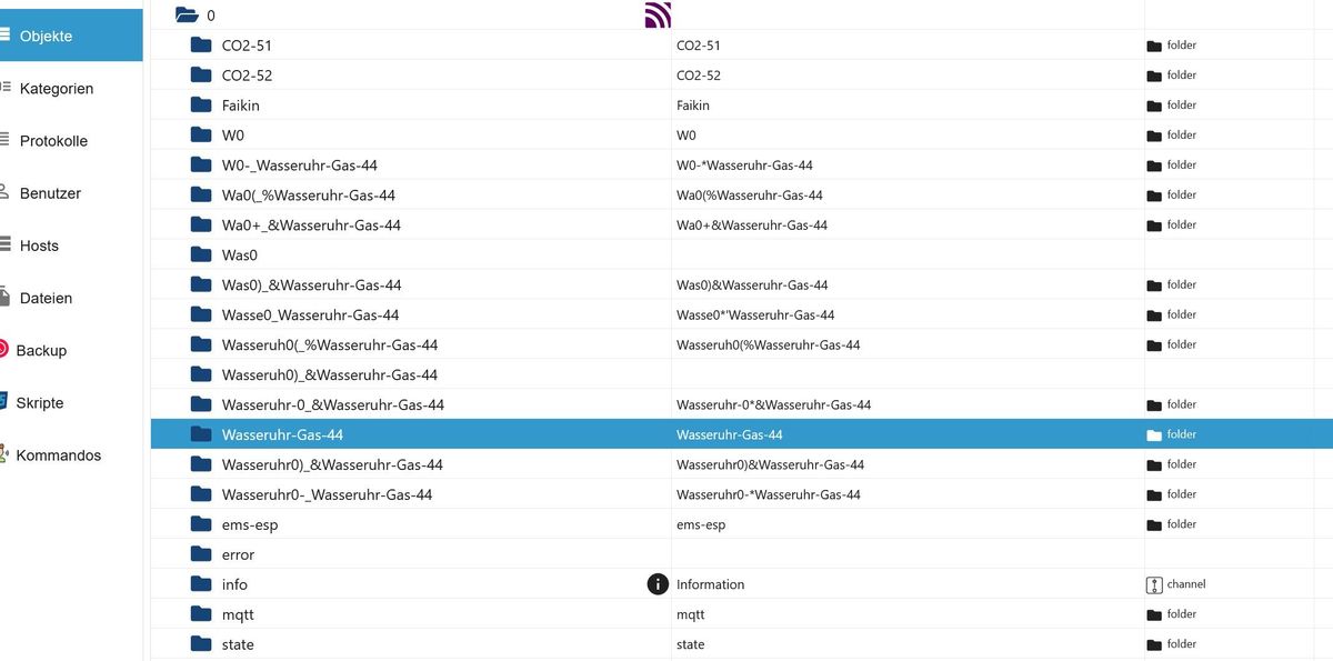

      ich habe mehrer ESP per Mqtt eingebunden.
      Nur einer macht Probleme. Hier ist eine Reedkontakt (D6) für den Gaszähler und ein EX26A (D7) für die Wasseruhr angeschlossen.
      Diese liefern auch passende Werte.
      Der RSSI ist bei 60dBm
      Auf dem ESP mini pro läuft ESP Easy mega-20250430
      Im IoBroker werden aber immer wieder falsche Objekte angelegt. Siehe Bild
      Kann mir jemand einen Tip geben woran das liegt?
      Vielen Dank
      Gruß Steve

        RSSI hin oder her, aber das deutet auf Kommunikationsprobleme hin. Läuft das ggf über Repeater?

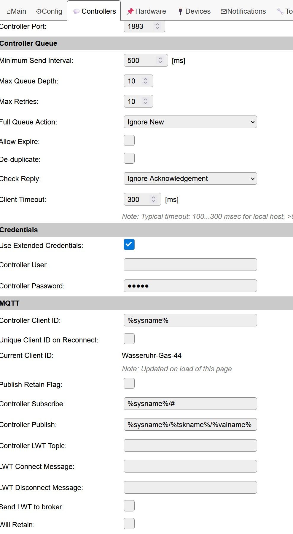

          Kann ich evtl. was im Easy Esp unter Controllers - Home Assistant (openHAB) MQTT - etwas anderes einstellen?
          Der EX26A gibt natürlich auch in sehr kurzer Zeit sehr viele Werte aus, kann hier evtl. das Problem liegen?

              Mit Sendefrequenz meinst du unter Devices den Intervall? Der Steht auf 5 Sekunden habe ich jetzt mal auf 10 Sekunden geändert.
              Single event with all values: ist bei mir angehakt.
              Mit MQTT-Server meinst du die Hardware? IoBroker läuft auf einem RPI5.
              Evtl. passt auch hier in den Einstellungen etwas nicht!

                Das Fehlerbild lässt mich aber zuerst an ein Kommunikationsproblem denken. Das Anlegen immer anderer/neuer Datenpunkte deutet auf unvollständige Telegramme hin.

                  Alles klar, hatte ja den intervall von 5 auf 10 sekunden geändert. schaut so aus als ob es weniger Verbindungsprobleme gab. habe das ganze jetzt man auf 30 Sekunden geändert.
                  Werde dies jetzt mal weiterhin beobachten ob es wieder zu falsch angelegten Datenpunkten kommt.
                  Nutze die MQTT Instanz vom IoBroker.
                    steve78 @Samson71 last edited by
                    @samson71
                    Hallo Markus,
                    vielen dank für deine Hilfe, es liegt tatsächlich am Intervall. Habe ihn jetzt seit ein paar Tagen auf 18 Sekunden. Habe keinerlei fasche Datenpunkte mehr.
