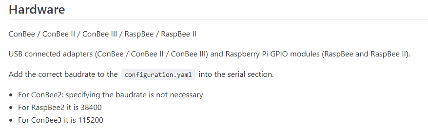

                Hatte das zu dem Thema gefunden.

                    @haselchen sagte in Zigbee Netzwerk Problem:
                    @asgothian
                    Das ist durchaus korrekt, aber
                    Falsche baudrate heisst keine Kommunikation.
                    A.

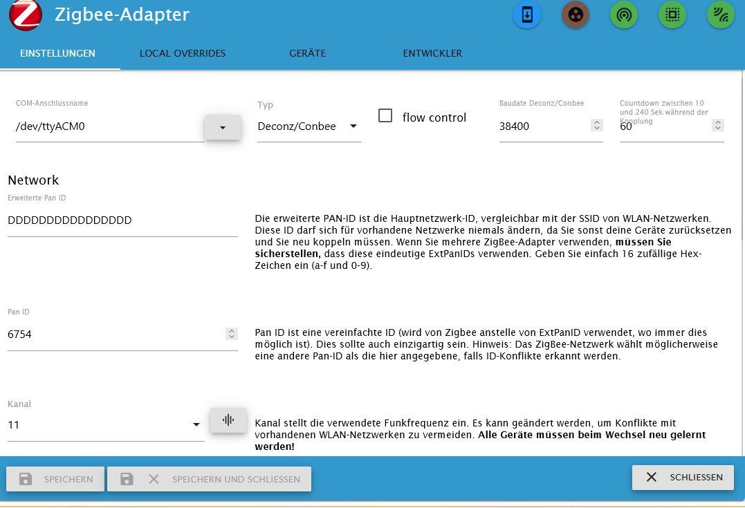

                      @asgothian aktuell habe ich 2.05 und die erweiterte Pan ID ist DDDDDDDDDDDDDDDD Pan ID 6754

                          @asgothian aktuell habe ich 2.05 und dieerweiterte Pan ID ist DDDDDDDDDDDDDDDD Pan ID 6754
                          Damit kannst du das Übernehmen der Parameter vergessen - deine Netzwerk-ID ist von der Hardware-ID des Conbee abgeleitet - du wirst alles neu anlernen müssen.

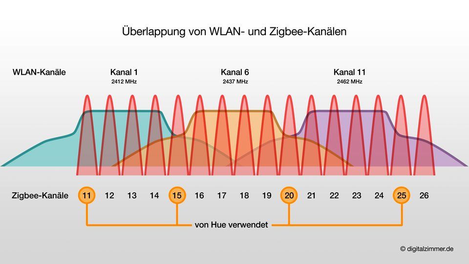

                                  habe ich schon geschaut, im wlan netzwerk hat sich bei mir nichts geändert, da ich meinen wlan geräten den kanal vorgebe wlan Kanal 11,
                                  im Zigbee habe ich auch Kanal 11 das sollte ja nach deinem Bild passen.

                                    Das ist ein umgangssprachlicher Spruch 😉
                                    Ich meine, ich hatte alle Auswahlmöglichkeiten mal ausprobiert und der Stick ging bei allen Möglichkeiten .
                                    Aber wenn’s nicht entscheidend ist , mach ich nen Haken dran .
                                      @asgothian
                                      Wäre es dann möglich, dass der Stick unter 2 verschiedenen Baudraten läuft?
                                      Ich frage für nen Freund 🙂
                                      Es ist möglich das der Conbee II auf seinem USB Stick die Baud-Einstellungen einfach ignoriert, und automatisch immer auf die korrekten Einstellungen schaltet. Wahrscheinlicher ist, das der Conbee II automatisch die serielle Schnittstelle mit der korrekten Baudrate nutzt sofern keine Baudrate angegeben ist. Wenn eine angegeben wird, dann wird diese auch genutzt.
