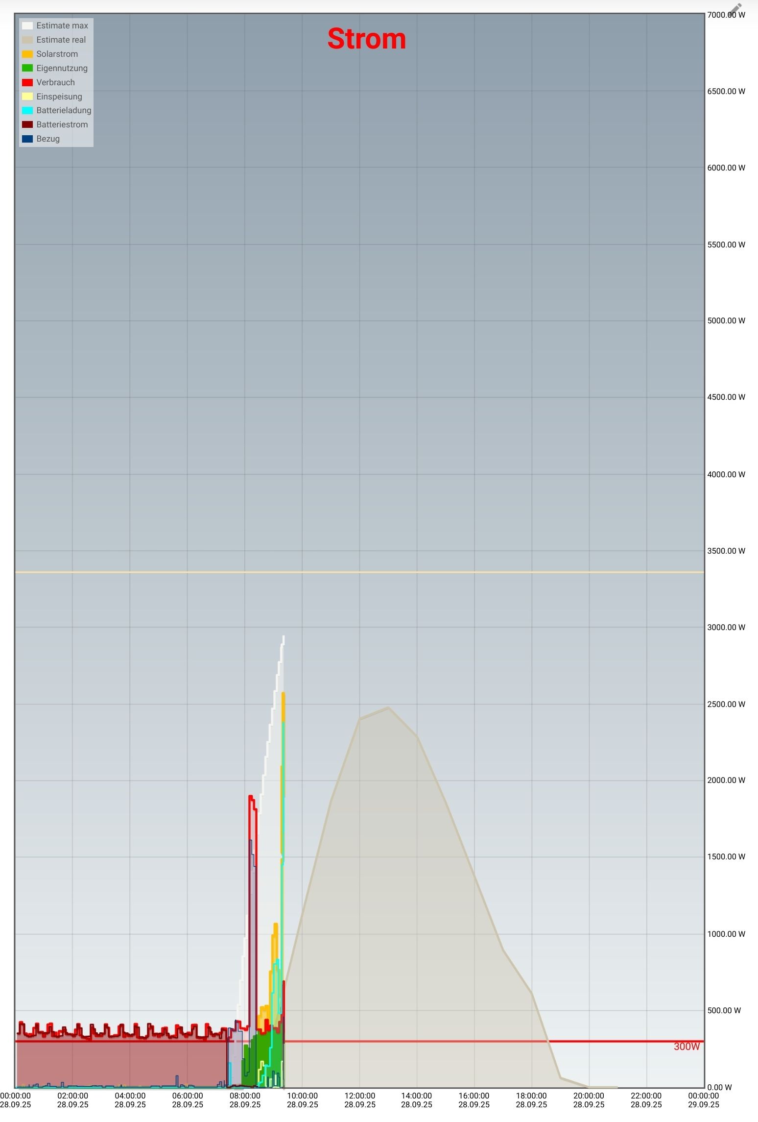

      Erst einmal vorweg:
      Ich war und bin kein Freund von solchen Prognosen, wenn man davon eine kWh genaue Vorausplanung seiner Verbraucher ableiten möchte.
      Als grobe Richtschnur ist es nach meiner Beobachtung trotzdem brsuchbar, wenn man bereit ist auch größere Ausreißer zu akzeptieren, was wegen der "Genauigkeit" von Wettervorhersagen unumgänglich ist.
      Bis vor kurzem habe ich mich daher überhaupt nicht damit befasst.
      Erst als ich begann eine Methode für das netzdienliche Einspeisen des Solarüberschusses etablieren zu wollen, kam dieses Thema für mich in Betracht.
      Schließlich sollte zwar die Einspeisung den Netzbetreiberwünschen passend geschehen, aber trotzdem sollte meine Batterie abends voll sein. Also morgens ab Sonnenaufgang bis 10:30 erst einmal alles einzuspeisen um den Bedarf zu unterstützen, und anschließend erst die Batterie zu laden um die Spitze der Einspeiseleistung flach zu halten gerät dann zu einem Pokerspiel.

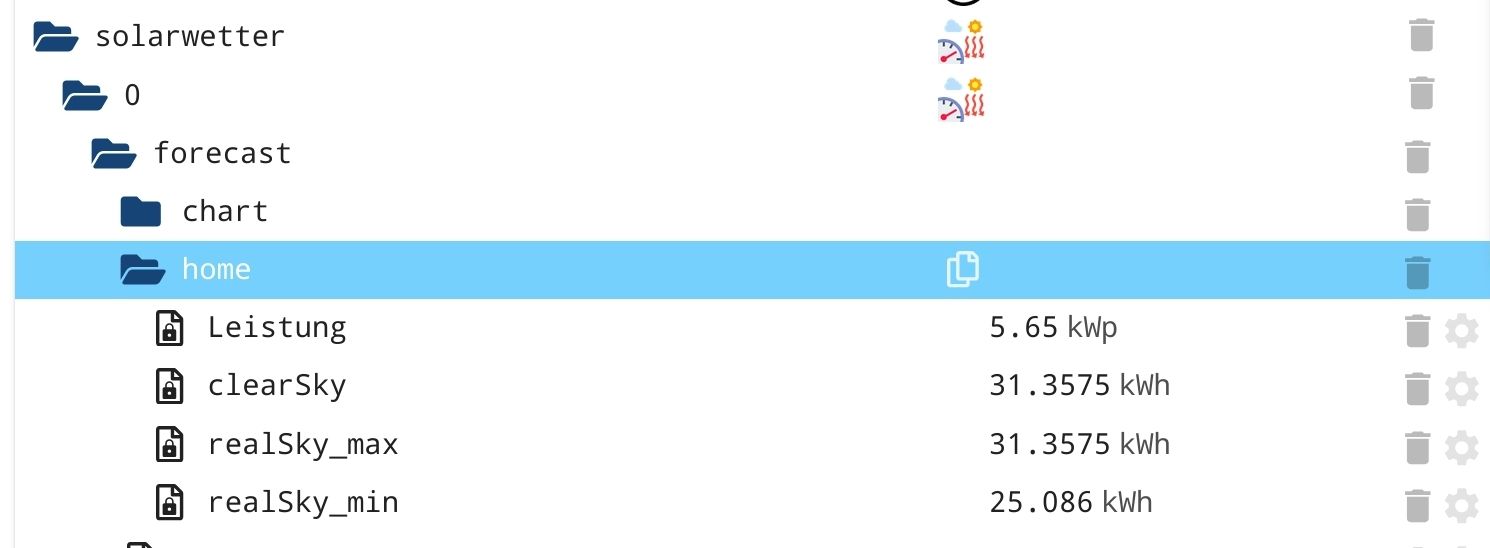

      Zuerst habe ich mit Solarwetter angefangen.
      Der Adapter bietet nach Eingabe der Anlagenleistung die folgenden Daten.
      Eine Abfrage nach Ausrichtung (Elevation/Azimut) der Anlage findet nicht statt.
      Dafür wird eine mögliche Energie bei klarem Himmel sowie eine Minimale und Maximale Energie bei tatsächlichem Himmel pro kWp Anlagenleistung vorhergesagt.
      Diese Abweichung beträgt immer +/- 10 Prozentpunkte , was natürlich bei schlechtem Wetter eine deutlich höhere Streuung ausmacht.

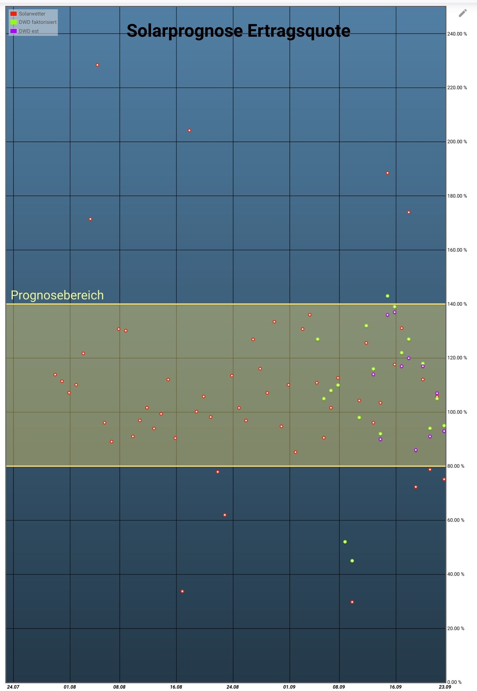

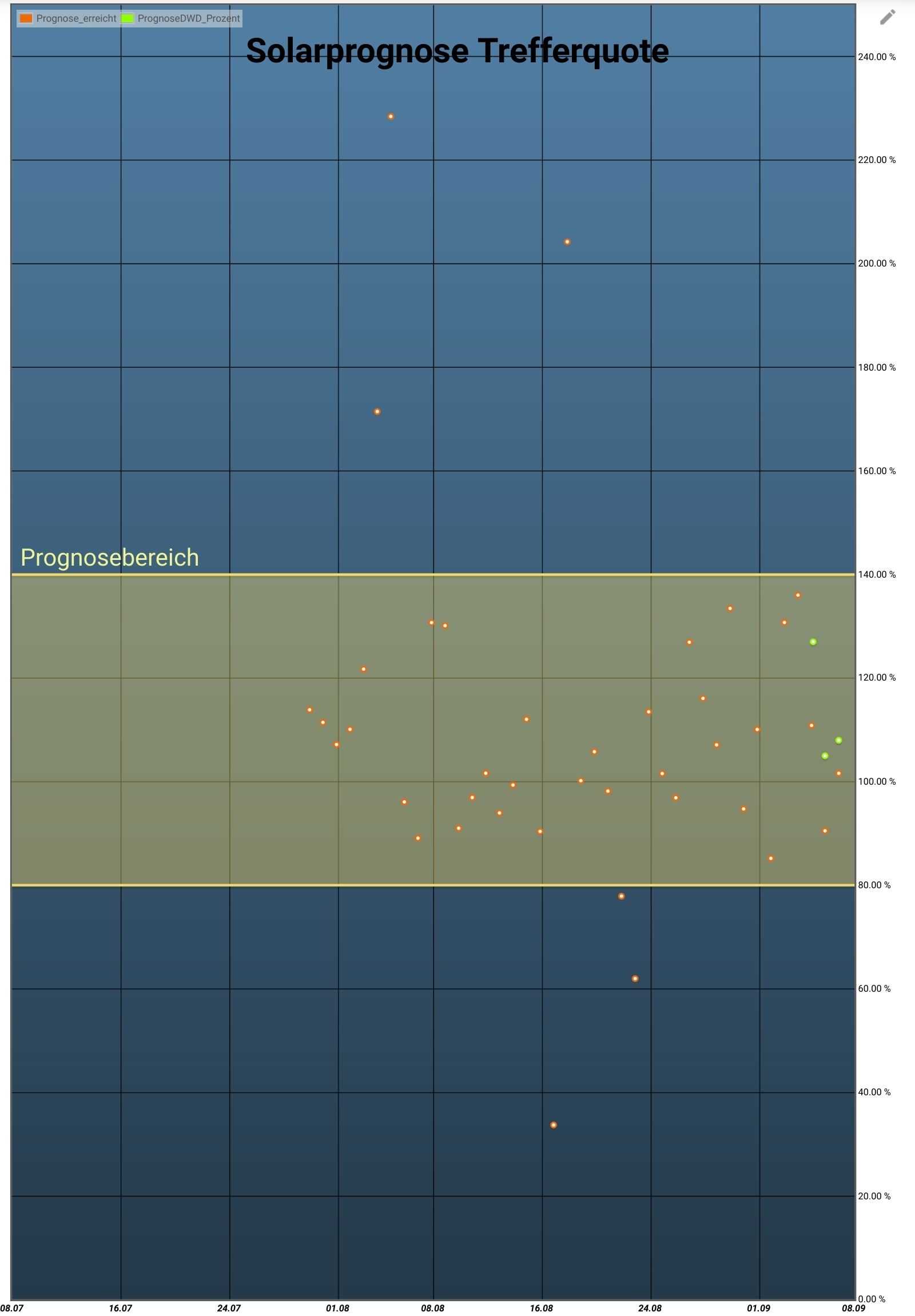

      Da ich selber seit Jahren meinen tatsächlichen Ertrag im Verhältnis zum für den Tag optimal möglichen berechne,
      war das für mich ein optimaler Einstieg.
      Also Verhältnis von Mittelwert aus min und max zum clearSky Wert berechnet und abends meine Tagesprozente nochmals ins Verhältnis zu den Vorhersageprozenten gerechnet.
      Im großen und ganzen passte das überraschend gut

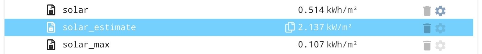

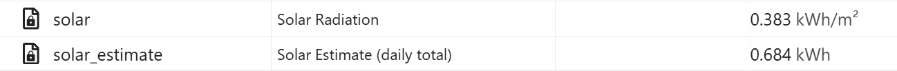

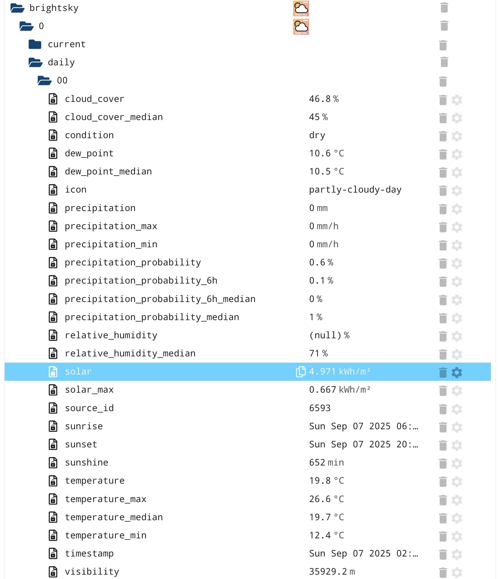

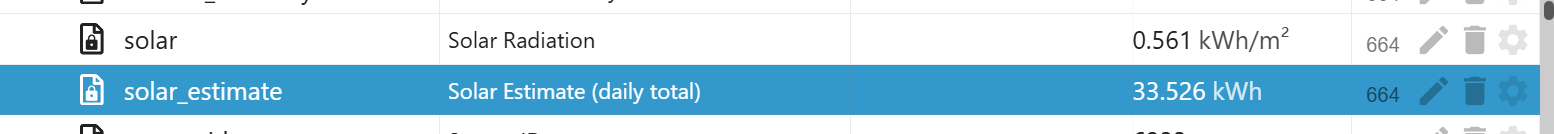

      Dann kam @ticagi mit brightsky "noch einem Wetteradapter". Dazu verwendet er das API des DWD.
      Da ich bereits einiges selber vom DWD auslese und mir das API kurz vorher angesehen und für längere Abende zurückgelegt hatte, habe ich mir den Adapter probeweise installiert .
      Ich war erstaunt als ich diese Datenpunkte sah
      also die prognostizierte Tagesinsolation pro qm.
      Auch hier natürlich keinerlei Berücksichtigung der Ausrichtung.
      Die Daten liegen auch in einer stündlichen Vorhersage vor.
      Ich habe mich damit aber noch nicht befasst, ob damit die Prognose je nach Ausrichtung noch genauer wird.
      Also qm der Anlage errechnet und mit dem Wirkungsgrad der Panels multipliziert.
      Jetzt musste ich noch irgendwie den Verlust berechnen der durch die nicht ganztägig 90° zur Sonne ausgerichteten Panels entsteht.

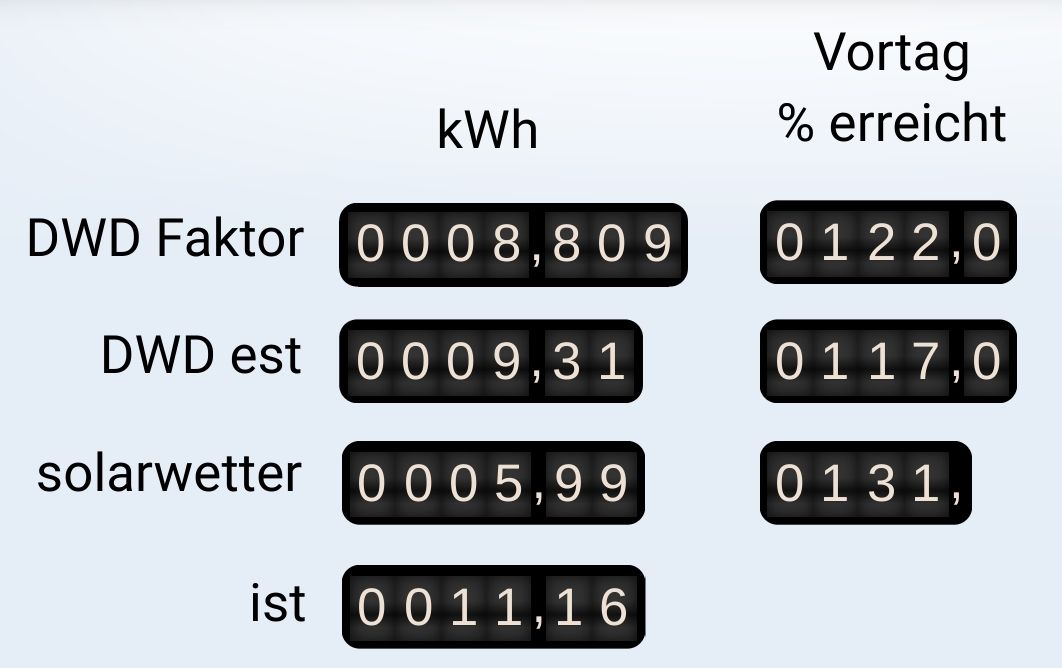

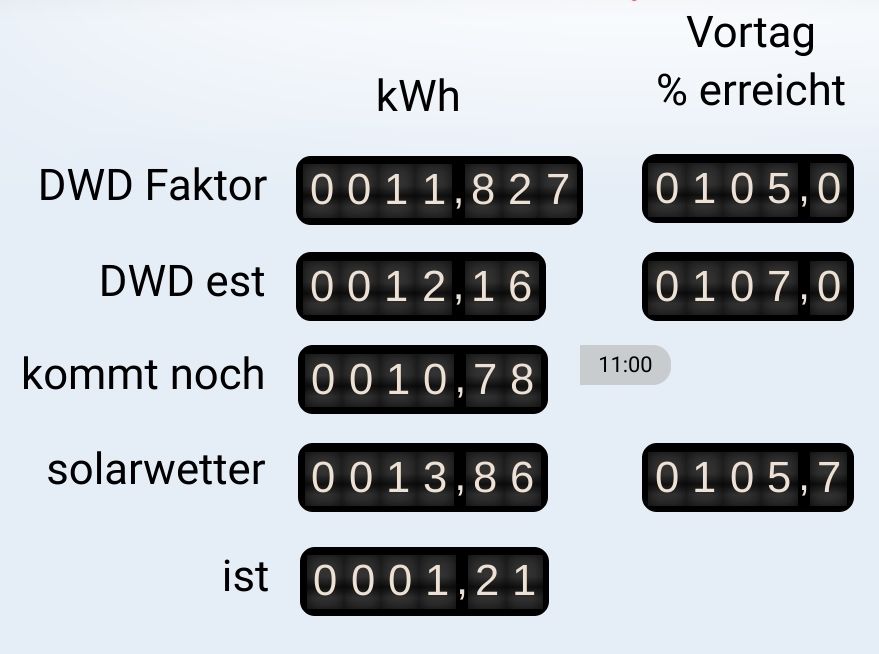

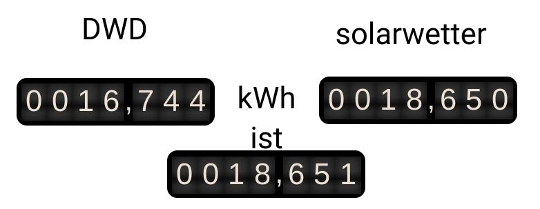

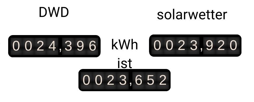

      Ganz pragmatisch (oder faul 😁 ) habe ich einfach meinen Ertrag und das Vohersageergebnis des Solarwetter Adapters zusammengewürfelt und kam auf etwas um 80%

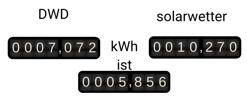

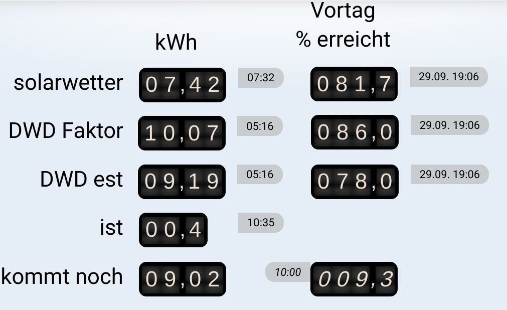

      Die letzten beiden grünen Punkte im Chart sind damit erzeugt.
      Passen ziemlich gut

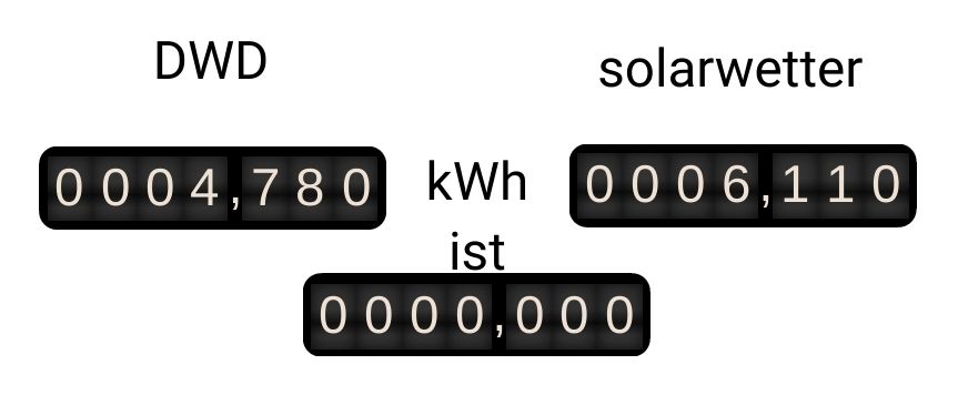

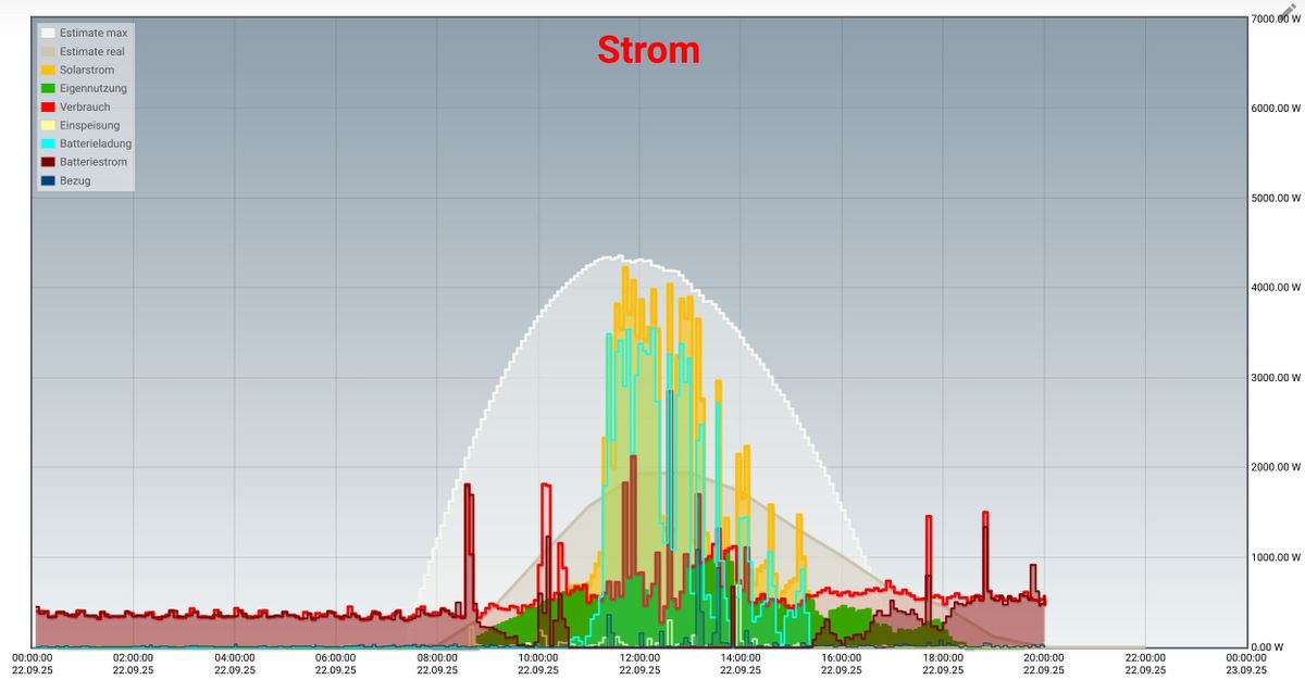

      Die heutigen Prognosen
      liegen dicht beieinander, werden aber sicher übertroffen werden

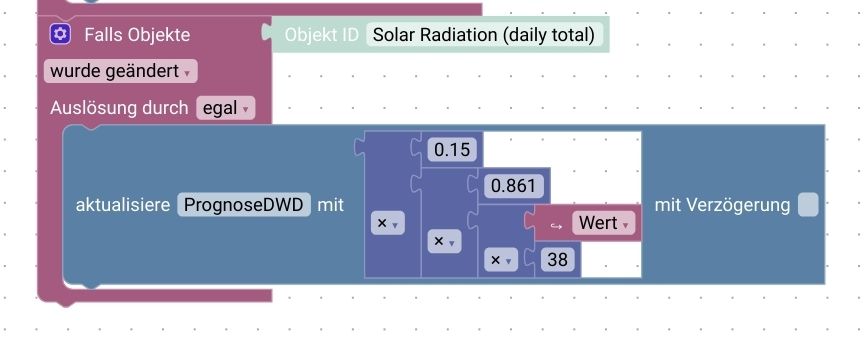

          da ist kein wirklicher Algorithmus hinter.

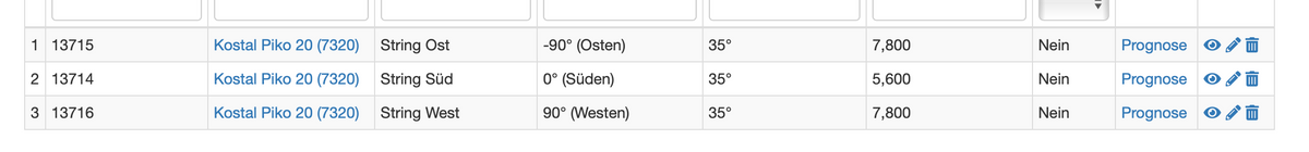

          Bei drei Strings wäre das wahrscheinlich noch komplexer.
          Ich habe einfach ein paar Tage beobachtet wieviel ich produziert habe und wieviel vorhergesagt wurden.
          Dann habe ich daraus den Quotienten gebildet.
          Am ersten Tag hatte ich 77% der Vorhersage, mittlerweile liege ich bei einem Faktor von 0.85 ganz gut.
          Kommt dabei aber auch auf die Ausrichtung an.
          bei 3 Strings dürfte sich die Ausbeute gleichmäßiger verteilen, wenn es stundenweise bewölkt ist.
          EDIT:

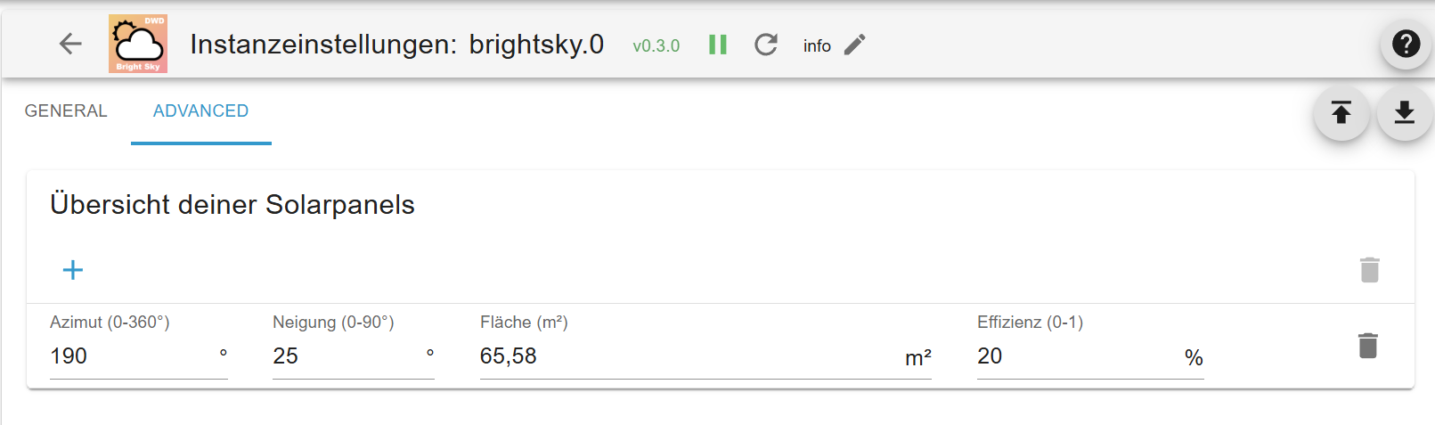

          Die Nennleistung eines Panels wird in Wp für eine Bestrahlung von 1000W/m² angegeben.
          Daher halte ich die Angaben beim DWD API für sinnvoller.
          Wenn du dann die Wp durch die Größe des Panels in m² teilst, bekommst du den (theoretischen) Wirkungsgrad.
          Bei mir sind das die 15 Prozent in Zeile 1
          in Zeile 2 ist dann der empirisch ermittelte Korrekturfaktor (0.861)
          Zeile 3 enthält den Prognosewert des Adapters in kWp/m²
          Zeile 4 dann die Gesamtfläche der PV Anlage

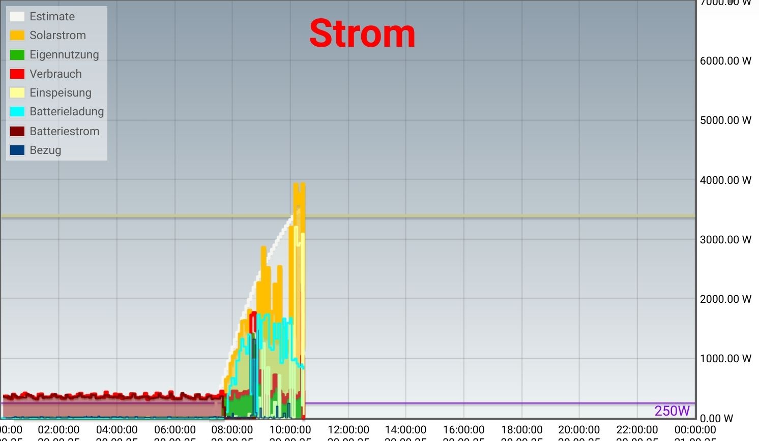

              @homoran Lustig ist, dass meine Anlage 2600 W liefert und die Prognose 0 W angibt.
              Ich monitore das mal einige Tage.
              Edit:
              Ich hatte bei current geschaut. Der richtige Wert steht bei daily.
                ticaki Developer @MartyBr last edited by
                @martybr
                Daily ist von mir zusammengerechnet aus den hourly werten.

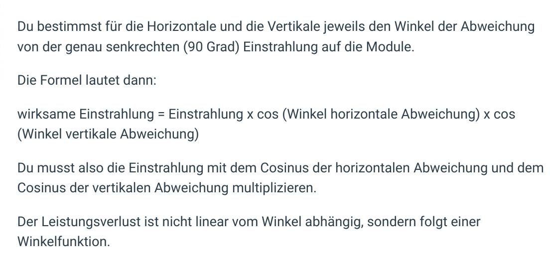

                  Homoran Global Moderator Administrators @ticaki last edited by Homoran
                  @ticaki sagte in Vergleich Solarprognosen Solarwetter und brightsky:
                  @martybr

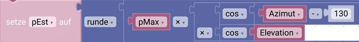

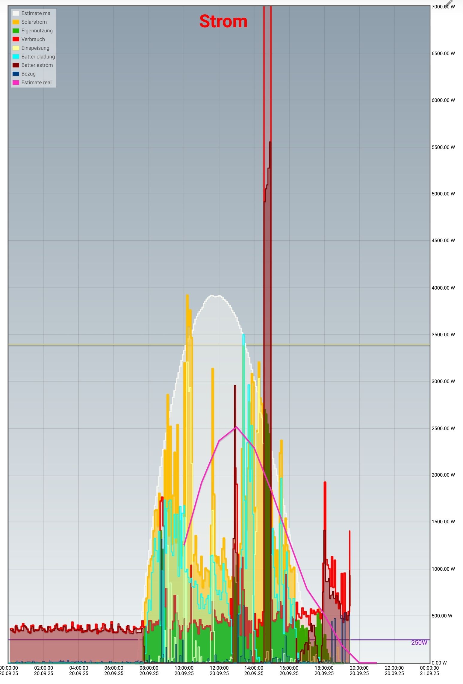

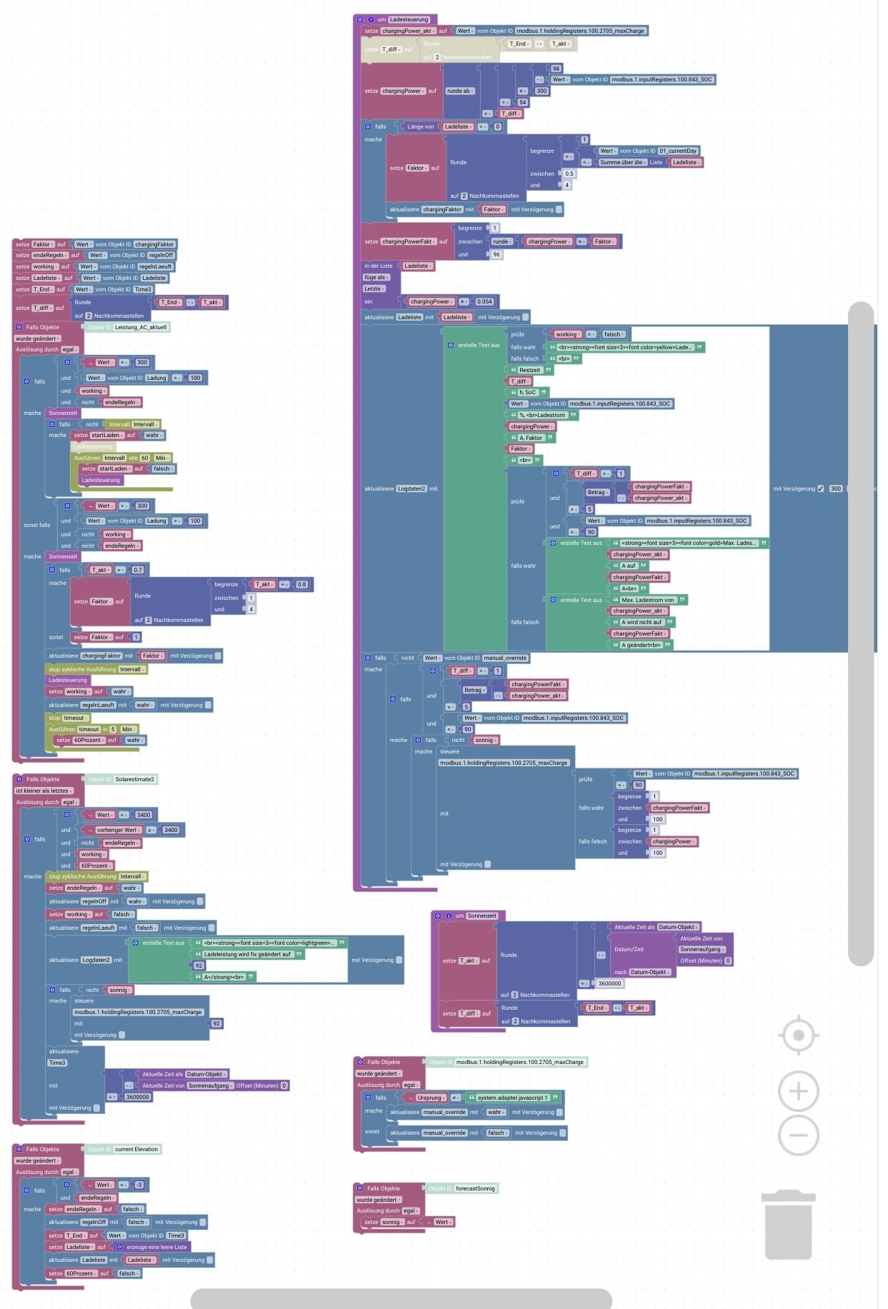

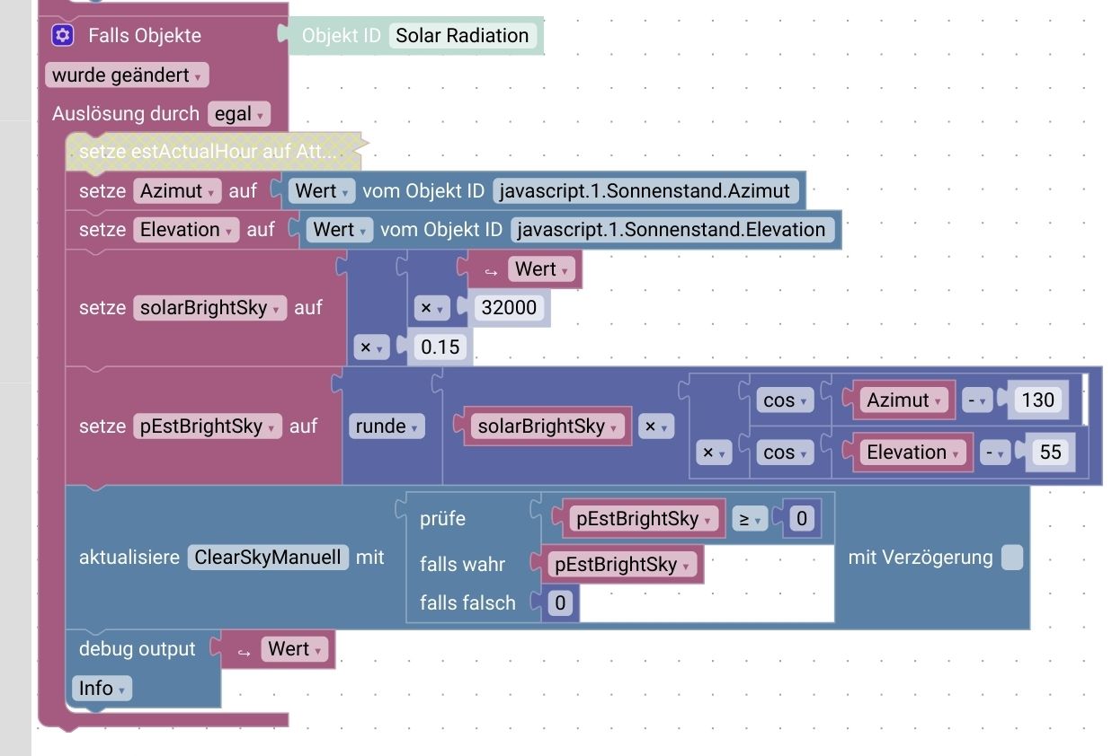

                  wie ich eingangs schrieb könnte eine Korrelation der hourly-Werte mit dem dazugehörigen Sonnenstand und dem daraus resultierenden Auftreffwinkel auf die Panels noch bessere Prognosewerte bringen.
                  Ich habe aber im Moment nicht die Zeit (und Lust) mich da tiefer reinzuknien, wenn das grobe Ergebnis auch so passt.
                  man müsste dann für jede Stunde in etwa diese Formel rechnen
                  und dann entweder aufaddieren oder mit den stündlichen Werten weiterarbeiten
                  EDIT:

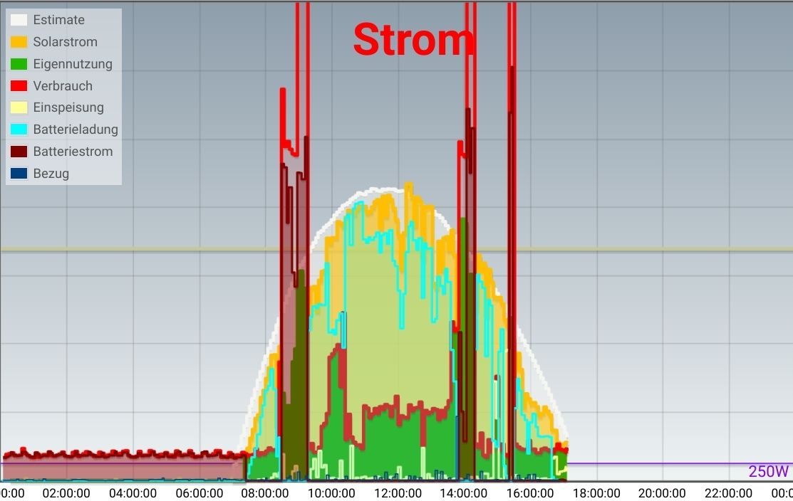

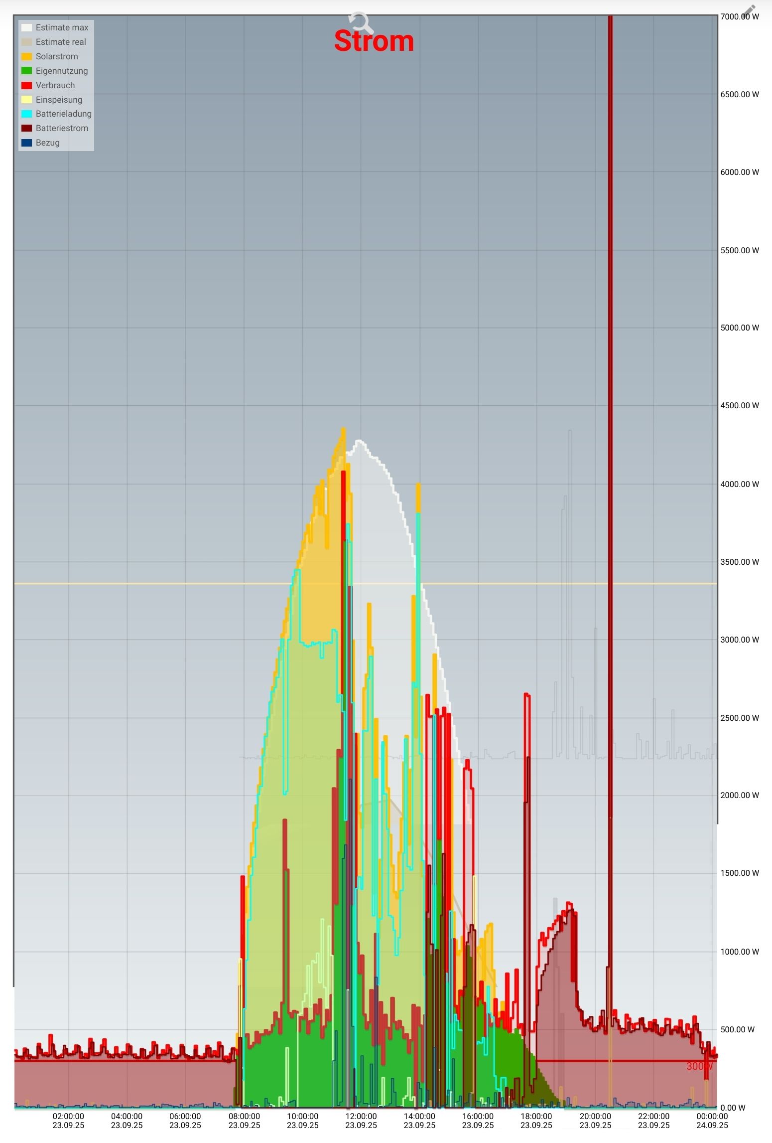

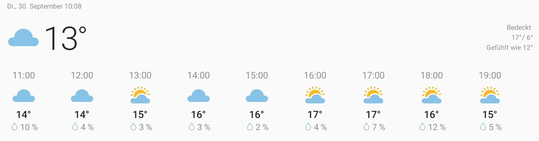

                  Wenn es dann so wie heute ziemlich windig ist, die PV-Anlage gut hinterlüftet ist, kommt doch noch mehr als "geplant" raus
                  Da kann mit bis zum Exzess dran feilen, u d es passt dann trotzdem nicht.
                  So eine Prognose soll doch nur einen groben Überblick geben.

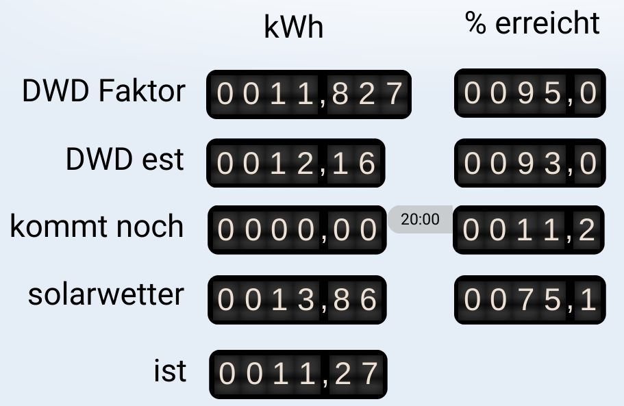

                      @ticaki siehe Edit!

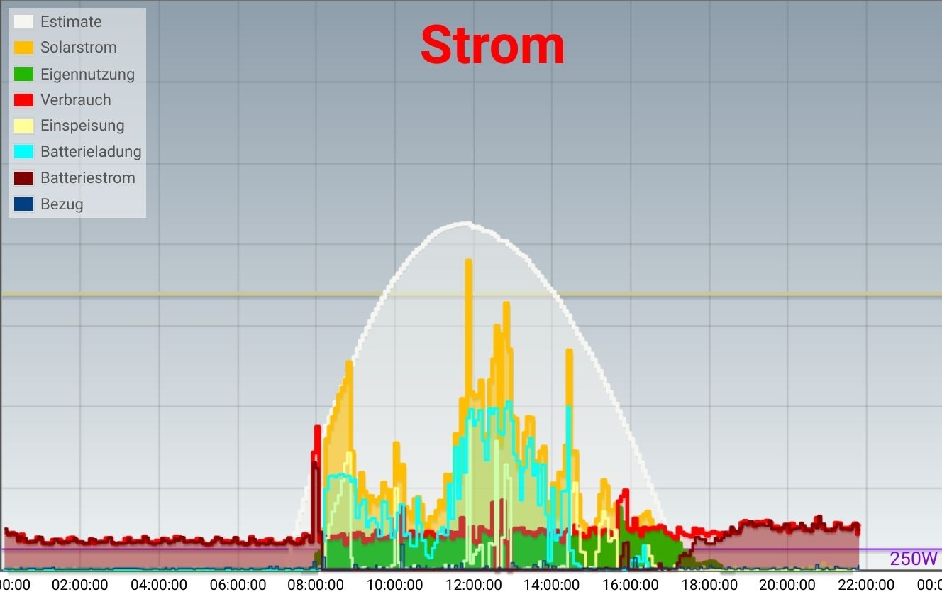

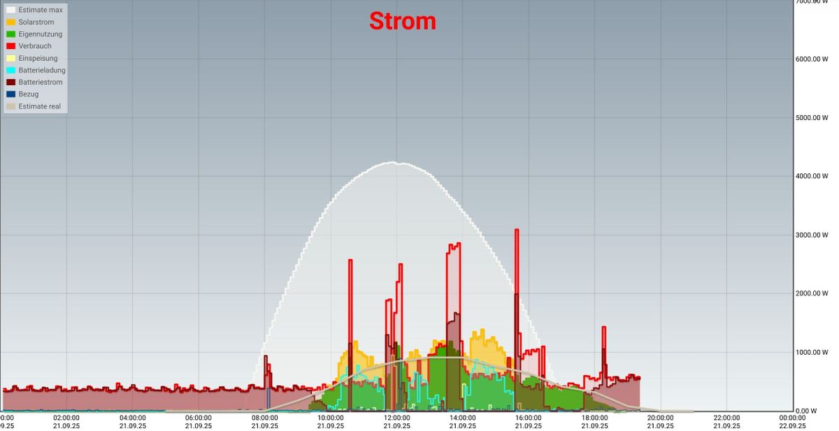

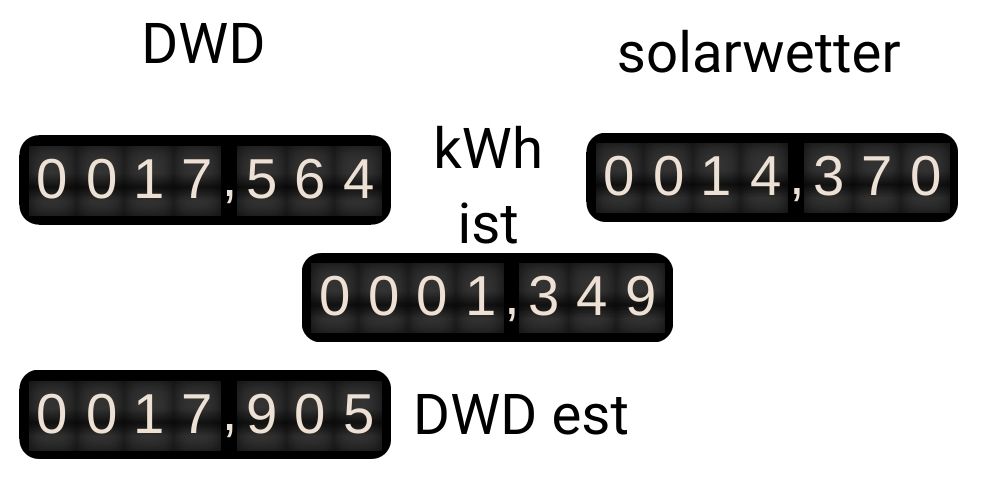

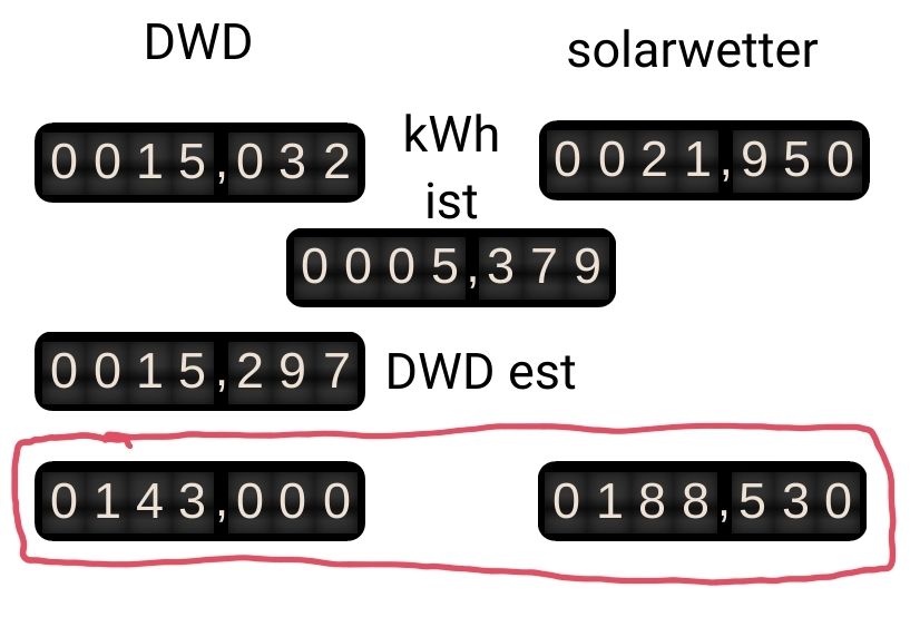

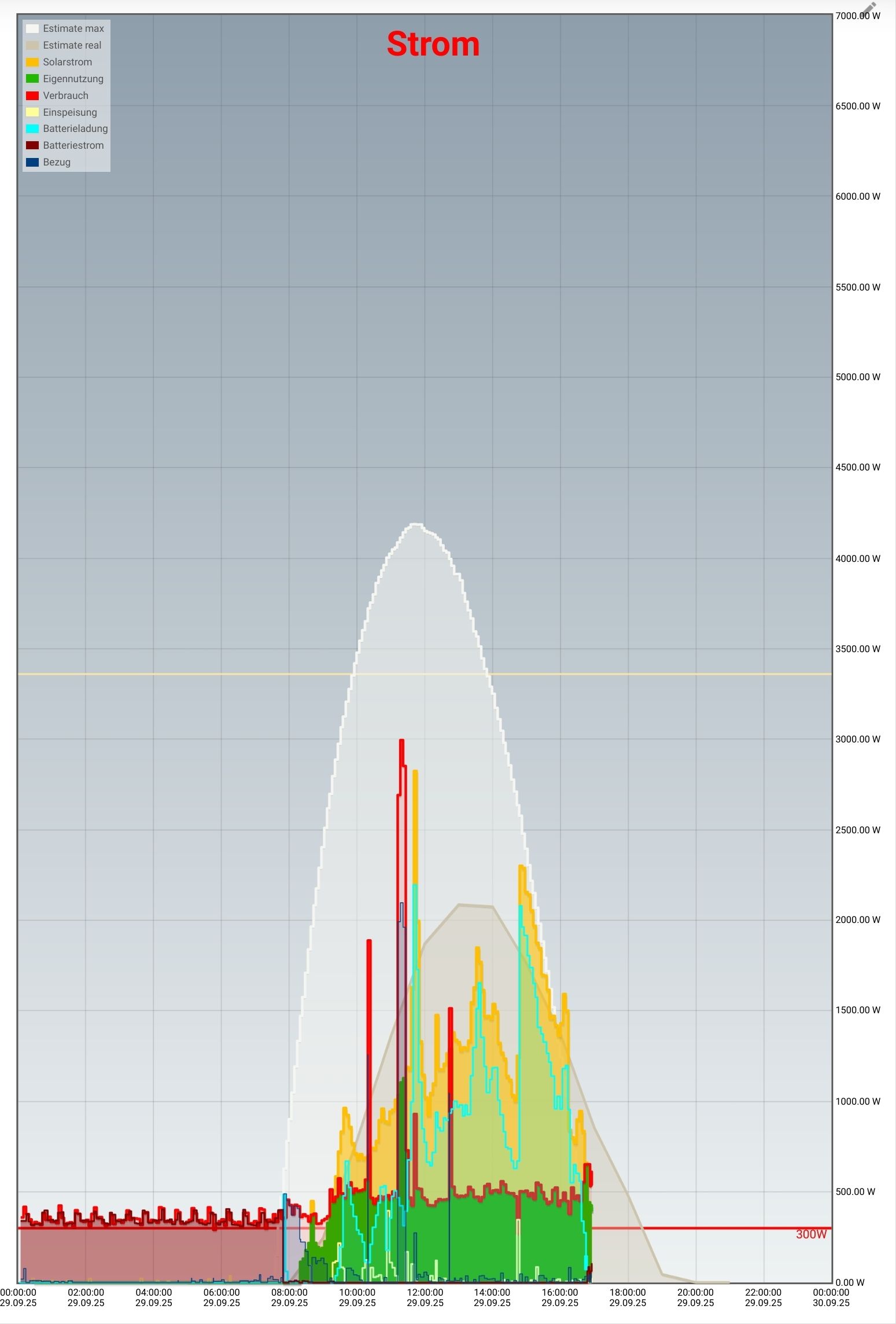

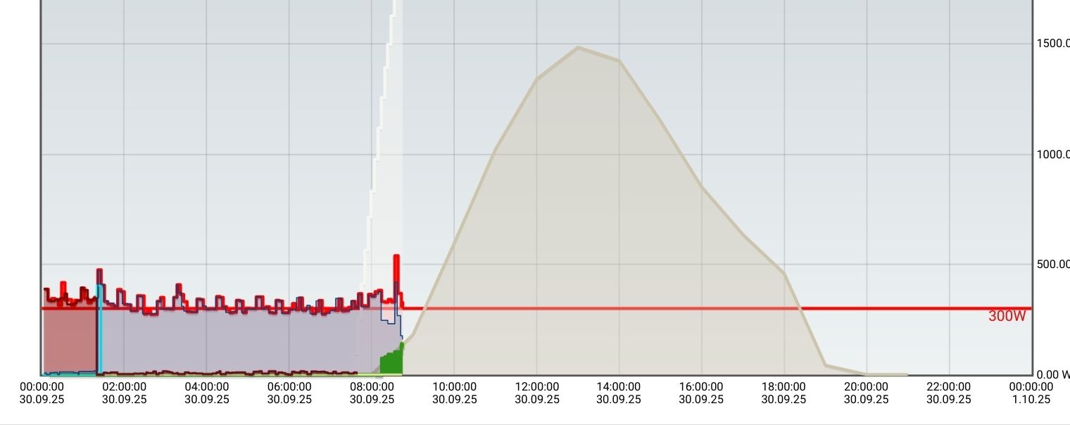

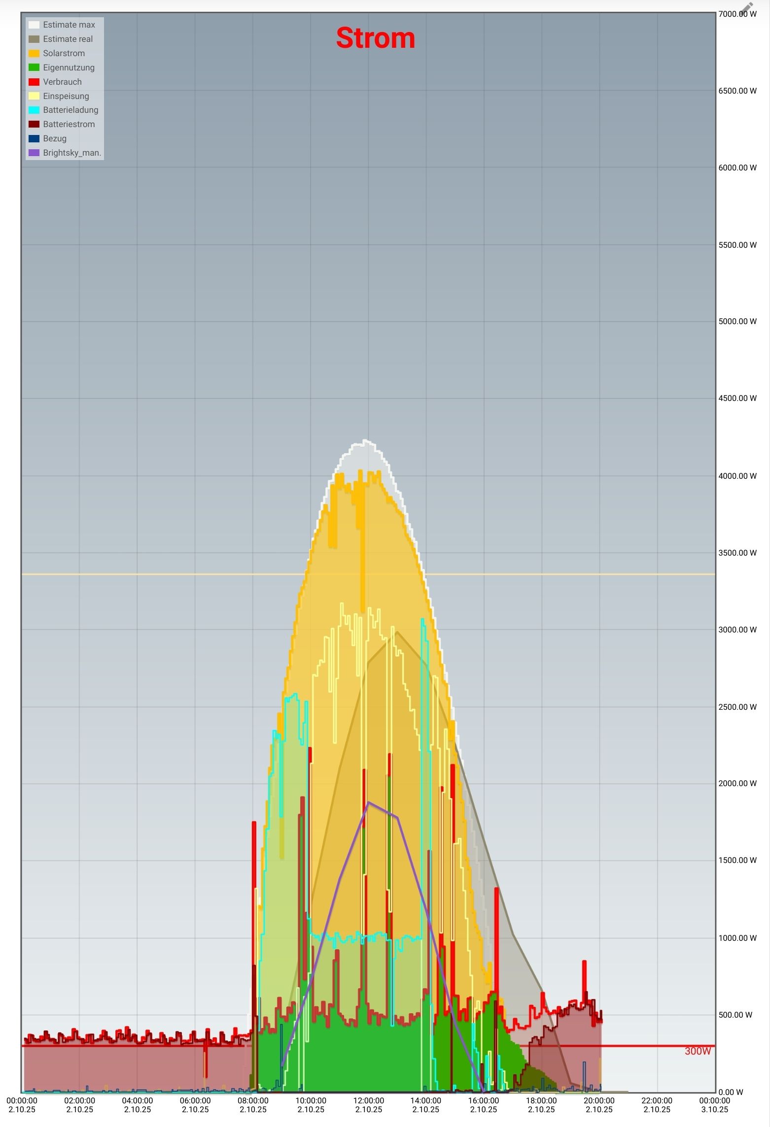

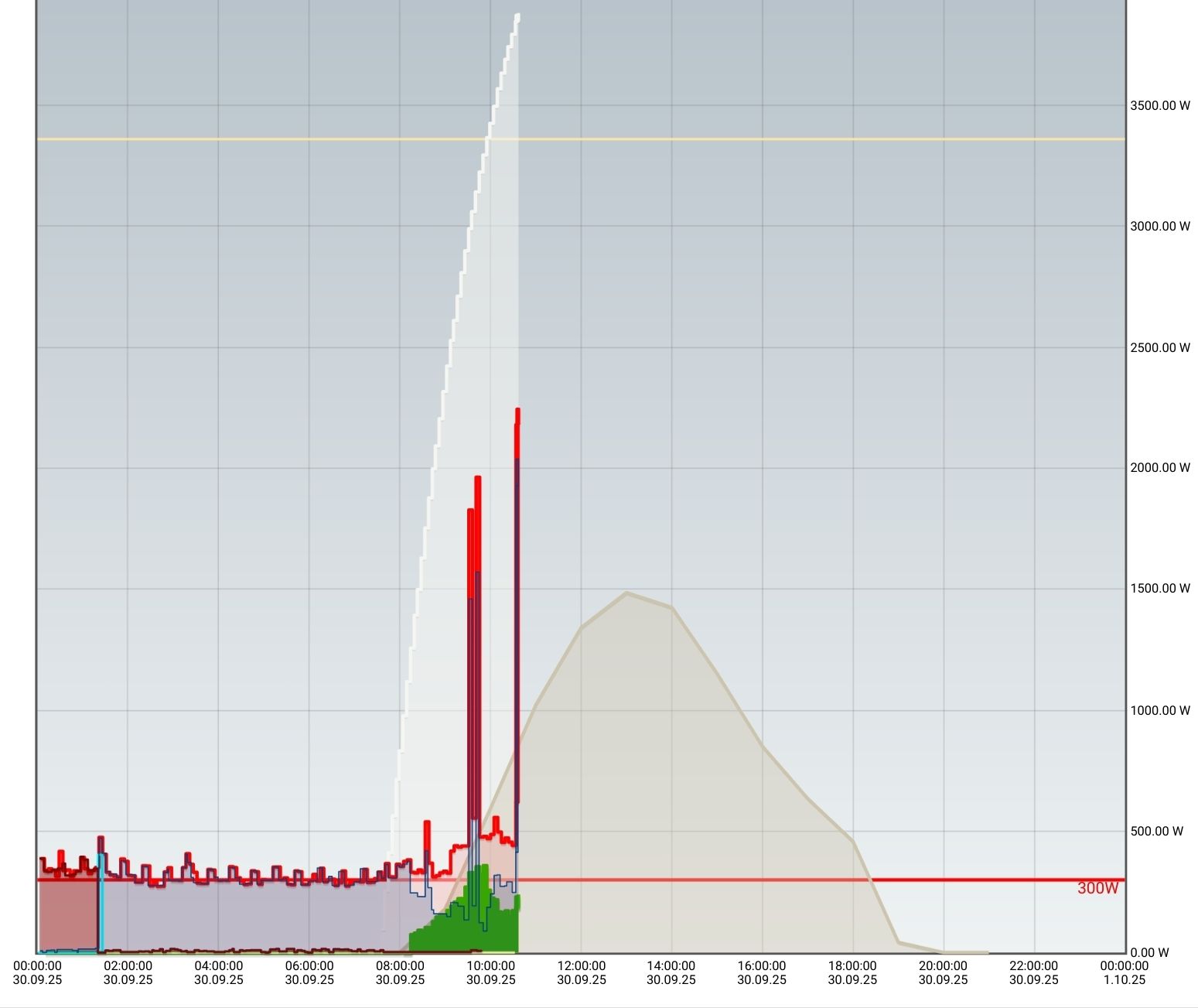

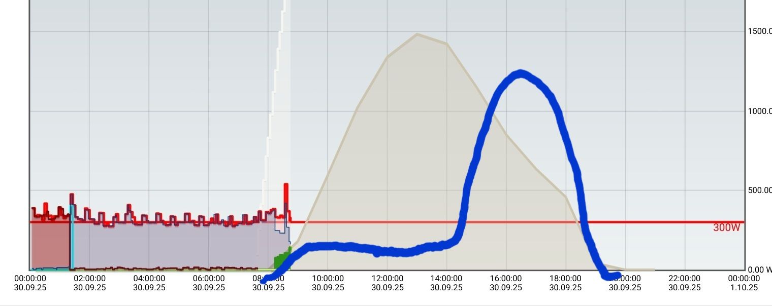

                        brightsky wird wegen Schummelns disqualifiziert 😂

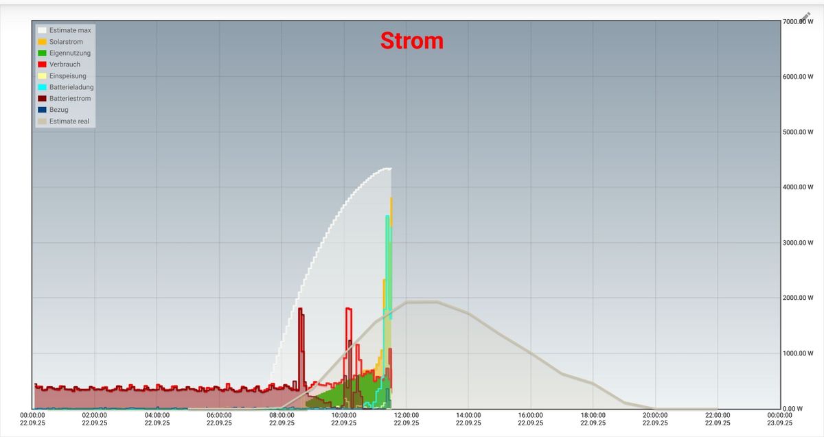

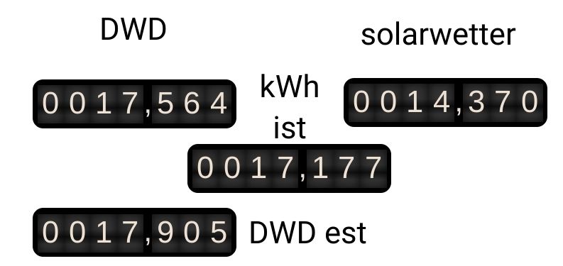

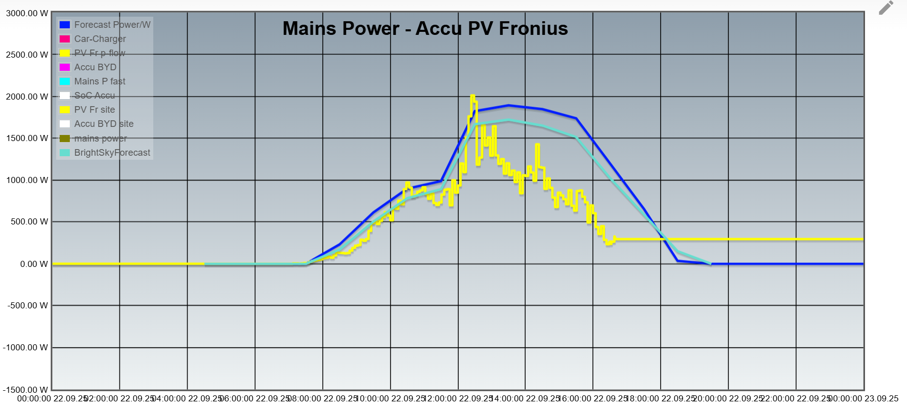

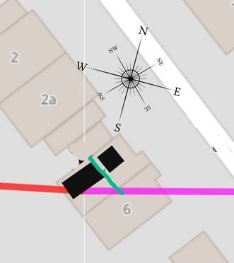

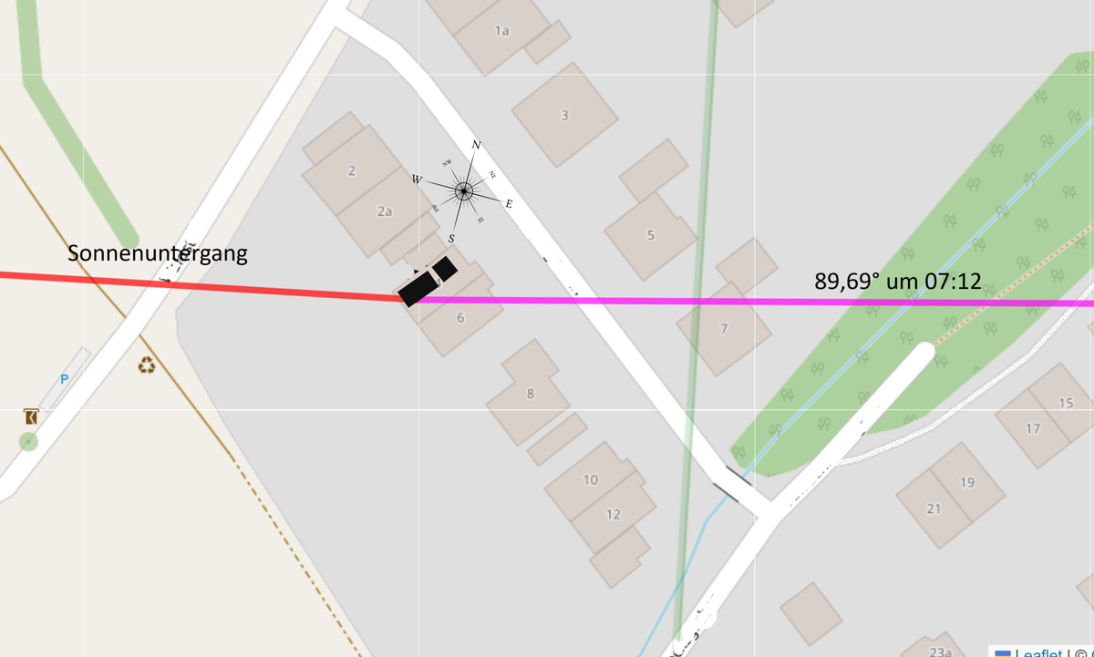

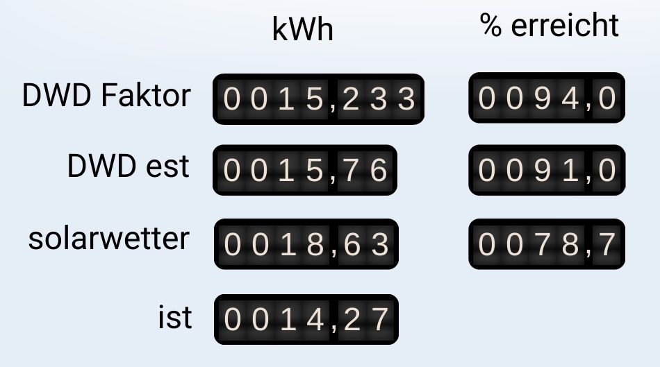

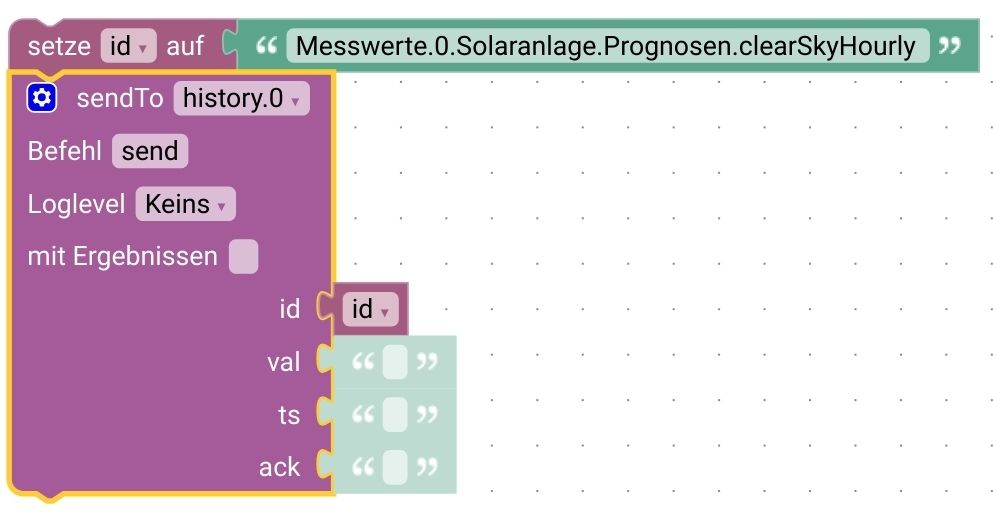

                        Eigentlich wollte ich zeigen, was mir passiert, wenn ich die Gesamttagesvorhersage faktorisiere.
                        Beide Vorhersagen lagen wieder nah bei einander, ich kam mit meinem Ertrag bisher aber nur auf 50%.
                        Auch wenn jetzt seit gut 2h die Sonne gar nicht so schwach scheint, wird sich das nicht mehr erheblich ändern
                        Aufgrund der Ausrichtung meiner PV Anlage kommt da jetzt nicht mehr genug Sonne an.
                        Das wollte ich zeigen, aber....
                        Brightsky hat den Wert angepasst!
                        Ich möchte ja die Qualität der Solarprognosen vergleichen, da muss ich natürlich auch bei brightsky mit dem morgendlichen Wert rechnen.
                        Ich muss jetzt mein Skript anpassen und mit dem morgendlichen Vorhersagewert arbeiten. Der war heute morgen bei 11,48kWh.

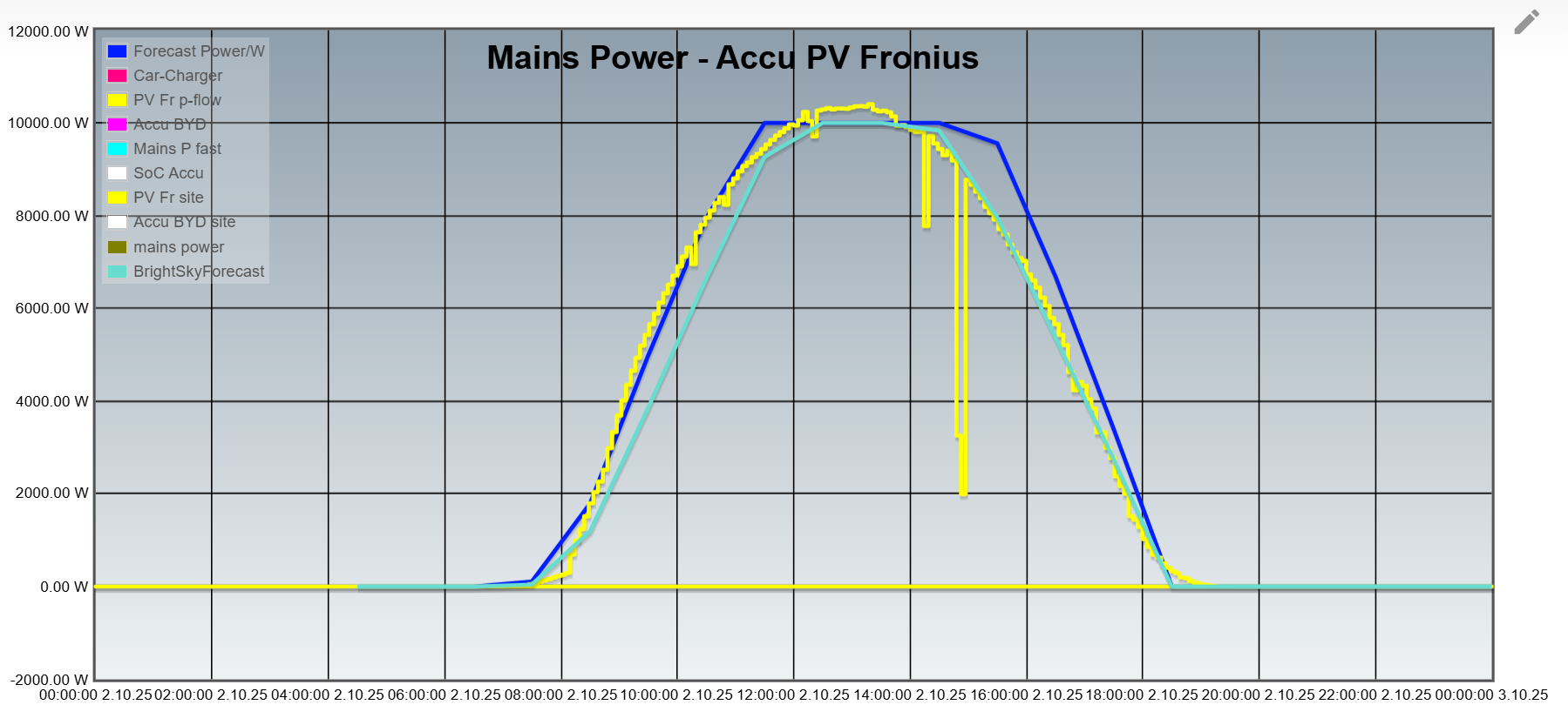

                            Armilar Most Active Forum Testing @ticaki last edited by
                            @ticaki

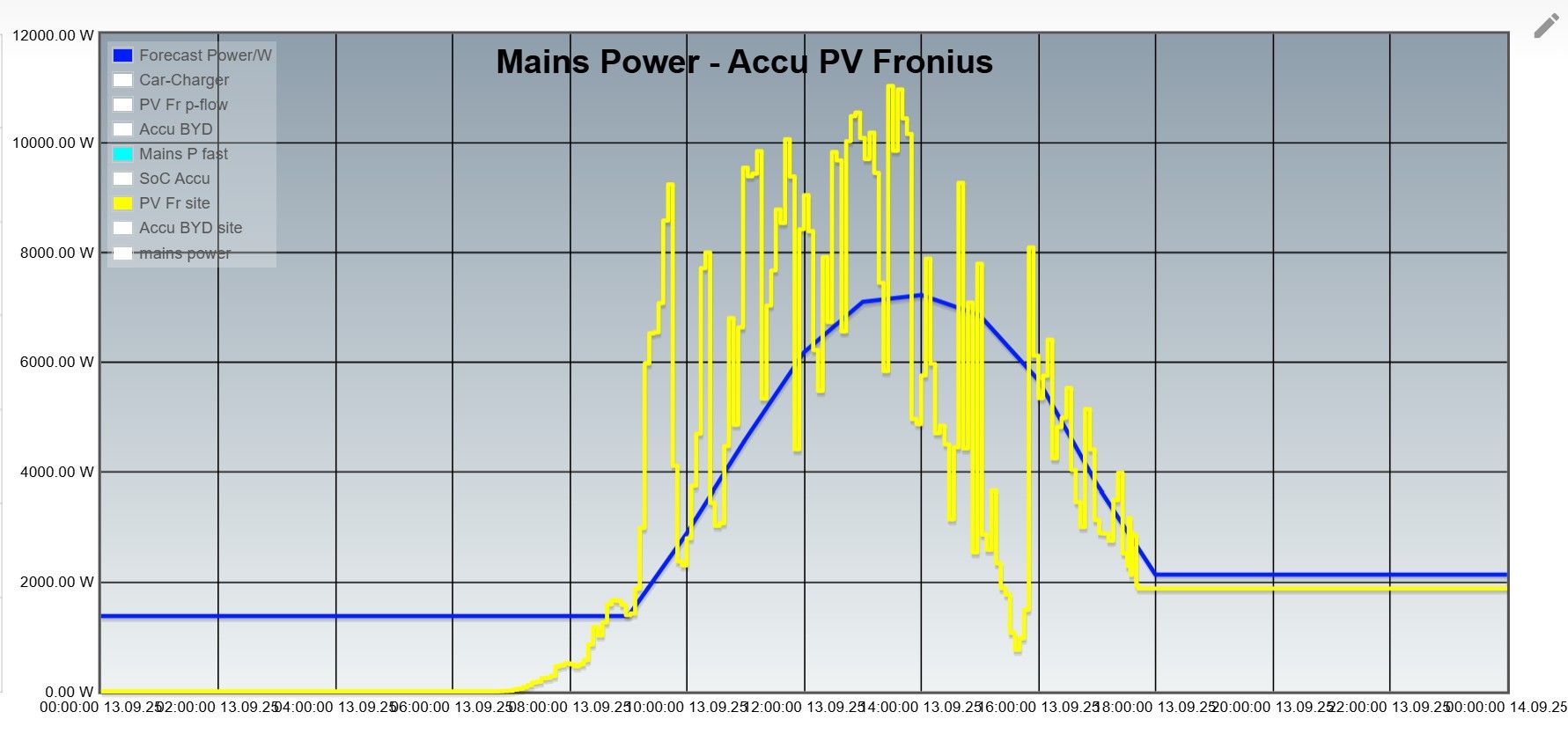

                            historische Prognosen klingt irgendwie merkwürdig 😊

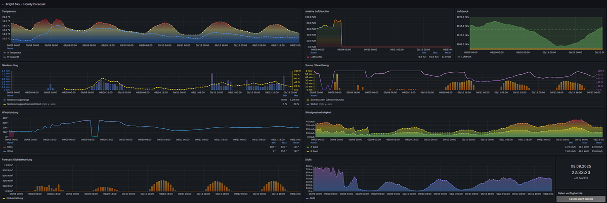

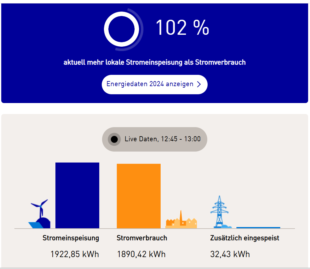

                            Bright Sky liefert enorm coole Daten
                            Für mich ist gar nicht mal so relevant wieviel die Anlage produziert, sondern aus dem Kontext "Energiemanagement": was sollte wann passieren... agieren...

                                Berücksichtigen die Energiedaten in "solar" bereits die Wolkenbedeckung oder muß man die noch mit reinrechnen?

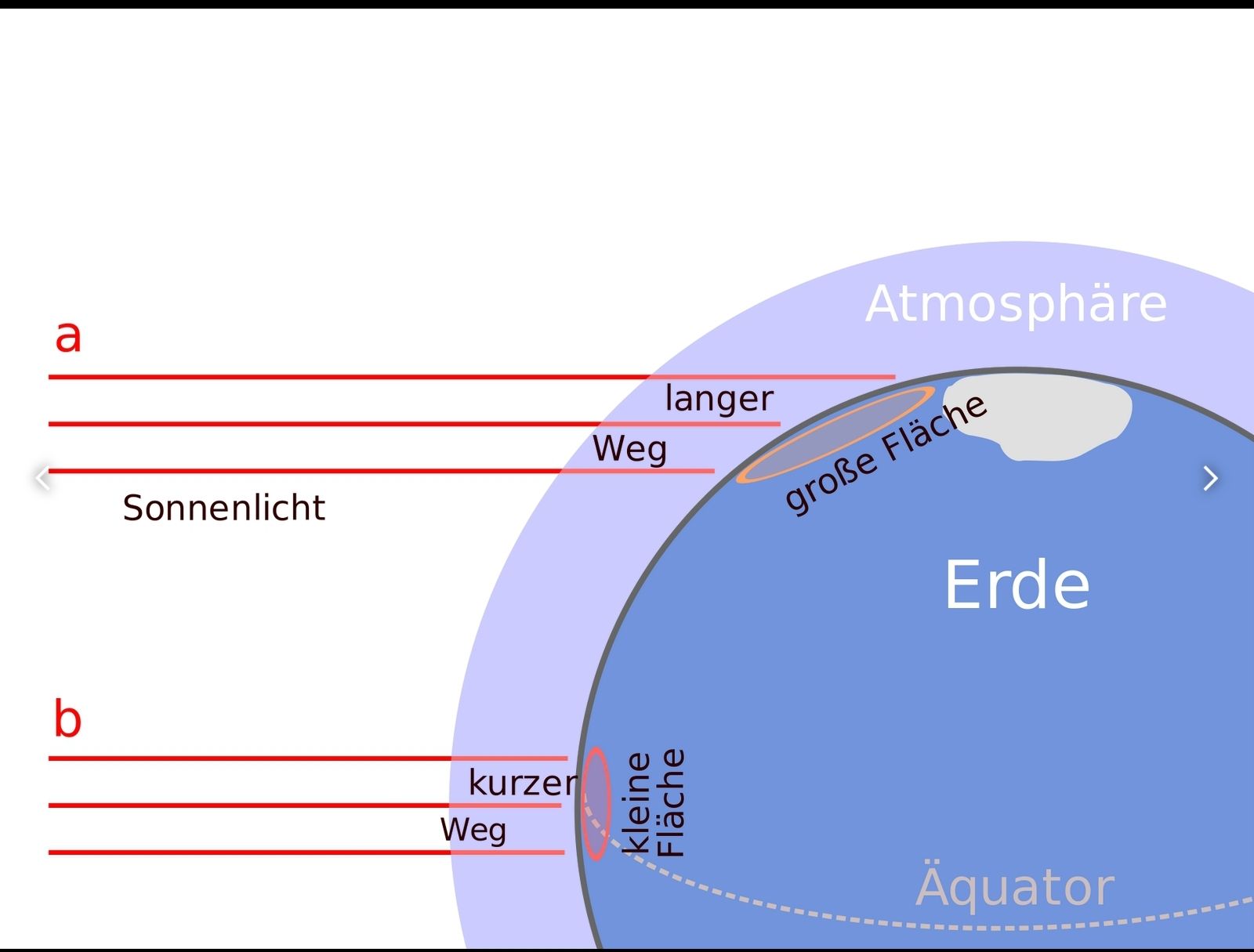

                                  Homoran Global Moderator Administrators @klassisch last edited by
                                  @klassisch da sollte alles drin sein.
                                  Anscheinend sogar den Verlust bei den unterschiedlichen Winkeln bei Durchdringungder Atmosphäre.
                                  K 1 Reply Last reply Reply Quote 1
                                    klassisch Most Active @Homoran last edited by

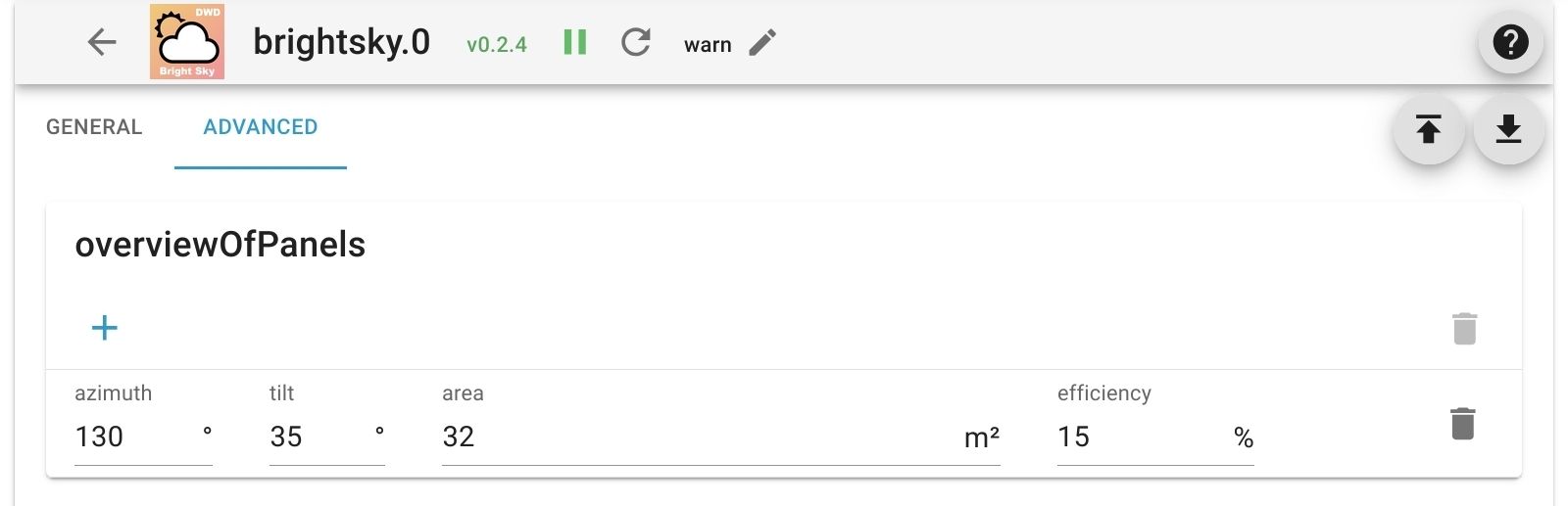

                                    @homoran Vielen Dank, das wäre gut brauchbar. Dann muß man in erster Näherung nur noch die Orientierung der Module, Fläche, Wirkungsgrad mit rein rechnen
                                      ticaki Developer @Homoran last edited by ticaki
                                      Nein ich rufe die Daten von 00:00-23:59 ab, jeweils zu den genannten zeiten. alles was vor der abrufzeit liegt, wird, denke ich, durch die tatsächlichen Werte ersetzt. Und um 00:00 ist heute nicht mehr gestern -daher Update das in heute nicht die Daten von gestern stehen.
                                      Wenn du Wetter in was weiß ich dir ansiehst willst du doch nicht die Prognosen von 5:00 um 20:00 sehen
