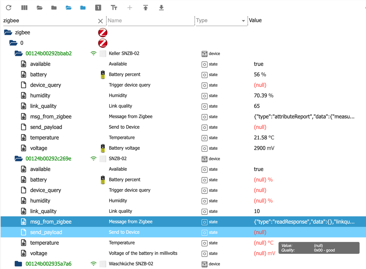

      Zigbee Adapter konfiguriert SONOFF SNZB-02 nicht richtig
      Adapter Version: 2.05 (aber auch mit 3.0.5 gleicher Effekt)
      Ich habe schon verschiedene SNZB-02's auf zwei unterschiedlichen Installationen versucht, Batterien gecheckt ...
      Das Interview funktioniert jeweils:
      • Interview successful: {"friendly_name":"0x00124b00292fc161","model":"SNZB-02","vendor":"SONOFF","description":"Temperature and humidity sensor","supported":true}
      • New device joined '0x00124b00292fc161' model SNZB-02
      • Device '0x00124b00292fc161' announced itself
      aber Properties sind/werden nicht korrekt gesetzt.
      • availability: true (wahrscheinlich default Wert)
      • link_quality: 10 (wahrscheinlich default Wert)
      • msg_from_zigbee: sieht falsch aus verglichen mir den funktionierenden, siehe auch image

      • alle anderen: (null)

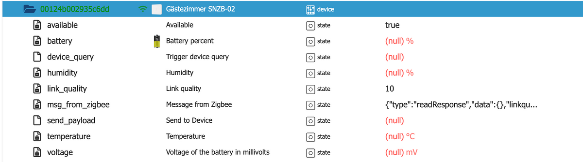

                    Ja, der Effekt ist dass der nun auch nicht mehr geht 😠

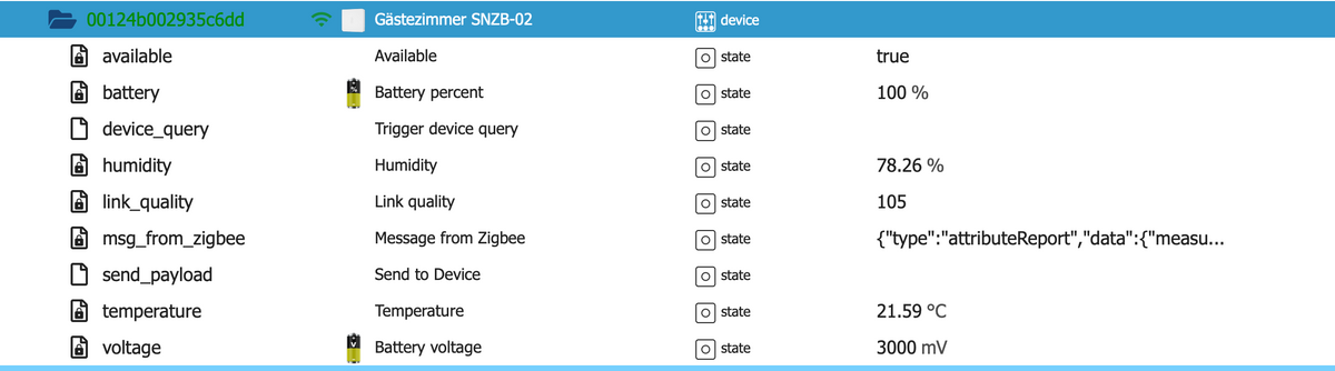

                    Vorher:
                    Nachher:

                          Dank mal für Deinen post.
                          Die SNZB-02 die funktionieren habe ich mit dem Zigbee Adapter älter als Version 2.0.5 eingelesen.
                          Ich habe nun einen funktionierenden rausgenommen und wieder versuch einzubinden - geht nun nicht mehr (Zigbee Adapter 3.0.5).
                          Siehe meinen letzten post.

                                      st01 @Asgothian last edited by
                                      @asgothian
                                      Mit der Zigbee Adapter Version 2.0.5 habe ich das gleiche Problem: Exact das gleiche Verhalten!
                                      • Asgothian
                                        Asgothian Developer @st01 last edited by Asgothian
                                        @st01 sagte in [Problem] Zigbee Adapter & SONOFF SNZB-02:
                                        @asgothian
                                        du hast doch geschrieben das die die du unter 2.0.5 angelernt hast funktionieren.
                                        A.
                                          @asgothian
                                          Nein - mit früheren (älteren) Versionen : vor 2.0.5
                                          • Asgothian
                                            @st01 weisst du mit welcher ?
