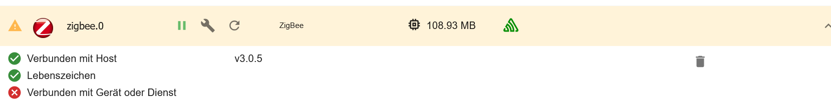

          Nach dem Update startet die Instanz nicht mehr:
          auch ein Neustart hilft nicht.

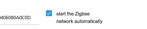

              Bitte die Dokumentation lesen - du hast (hoffentlich) während der Installation eine Info-Meldung dazu bekommen. Da fehlt ein Haken in der Konfiguration.

                Wieso nicht - du kommst auf die ioBroker admin Oberfläche ? Dann solltest du auch ein reconfigure durchführen können. Zumindest behauptet dein früherer Screenshot das.

                  Du hattest recht, der folgende Haken hat gefehlt!
