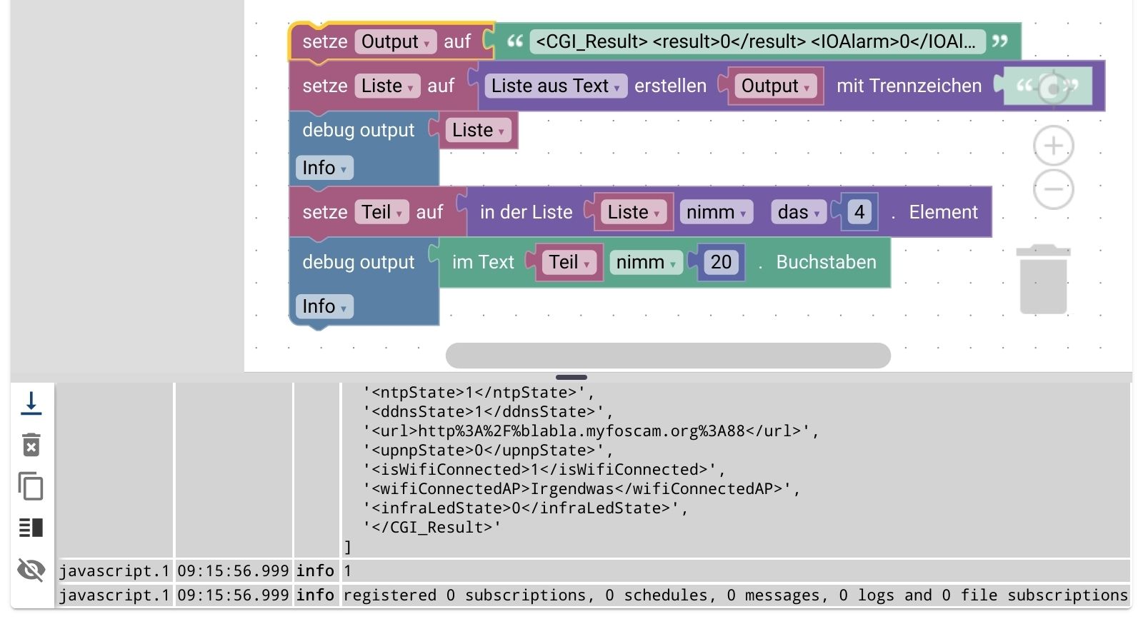

      meine FOSCAM liefert auf Anfrage folgende Antwort:
      <CGI_Result>
      <result>0</result>
      <IOAlarm>1</IOAlarm>
      <motionDetectAlarm>2</motionDetectAlarm>
      <soundAlarm>0</soundAlarm>
      <record>0</record>
      <sdState>0</sdState>
      <sdFreeSpace>0k</sdFreeSpace>
      <sdTotalSpace>0k</sdTotalSpace>
      <ntpState>1</ntpState>
      <ddnsState>0</ddnsState>
      <url>http%3A%2F%2Flp6679.myfoscam.org%3A88</url>
      <upnpState>0</upnpState>
      <isWifiConnected>1</isWifiConnected>
      <wifiConnectedAP>Zentrale</wifiConnectedAP>
      <infraLedState>0</infraLedState>
      </CGI_Result>
      ich möchte nun in Abhängigkeit von <motionDetectAlarm> Status 1 oder 2 eine Systemvariable in der CCU3 setzen bzw. rücksetzten.
      Bin aber kompletter Scriptlaie.
      Kann mir jemand bitte helfen, oder einen entsprechenden Hilfelink schicken
      Vielen Dank

              wie bekomme ich denn die Abfrage in den Blocky mit rein?
              http://192.168.178.12:88/cgi-bin/CGIProxy.fcgi?cmd=getDevState&usr=YYYY&pwd=XXXXX
                Homoran Global Moderator Administrators @MartinFriz last edited by Homoran
                @martinfriz hast du diee in einem Datenpunkt?
                dann diesen statt der Variable nehmen.
                sonst mit einem http-get versuchen

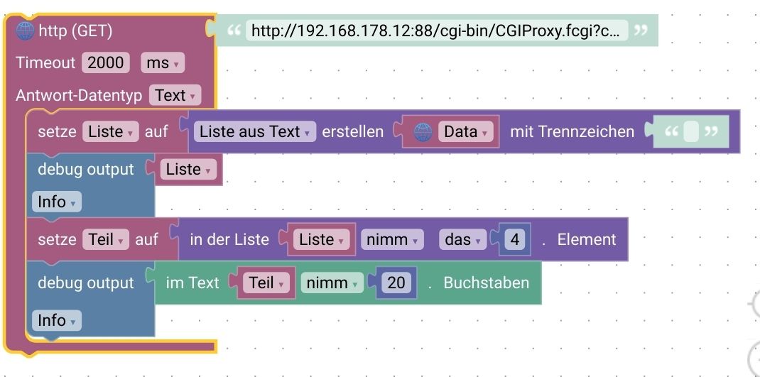

                  MartinFriz @Homoran last edited by
                  das sieht schon sehr gut aus, aber als Scriptdummi folgende Frage,
                  könntest Du mir die Blöcke ich setzte Liste auf nicht finde und debug output bei mir mit test verbunden ist
                  sorry bin absoluter Anfänger
                    @martinfriz sagte in Kamera Statusauswertung und Meldung an Homematic:
                    setzte Liste auf
                    dazu musst du die Variable Liste anlegen
                      @homoran ok habe die Variablen angelegt.
                      Wie bekomm ich die Liste an den Debug?
                        andocken!???

                          ok ich habe das Skript jetzt fertig.
                          Gibt es eine Möglichkeit das Skript schrittweise zu testen und sich die Variablen dabei anzusehen
                            ja!
                            dafür sind die debug Bausteine
                            BTW
                            läuft was nicht?
                            Veemutung:
                            was hast du als Trennzeichen?
                              @homoran hab das mit dem Debug jetzt auch intus.
                              Das mit dem Element hat so nicht funktioniert, wegen des Trennzeichens. Habe daraufhin direkt die Buchstabenanzahl benutzt. Das hat dann geklappt.

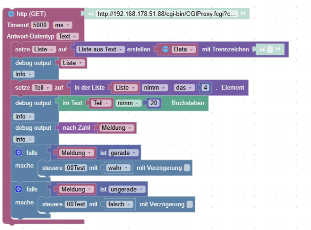

                                jetzt funktioniert das Script so wie ich mir das vorstelle.
                                Vielen Dank für Deine Hilfe und Deine Geduld mit einen Anfänger.
                                  Deswegen die noch unbeantwortete Nachfrage!
                                  @homoran sagte in Kamera Statusauswertung und Meldung an Homematic:
                                  läuft was nicht?
                                  Vermutung:
                                  das muss ein Leerzeichen sein
                                    ja das passt, danke
                                    ab dem 2. Element gibt es immer 3 führende Leerzeichen
