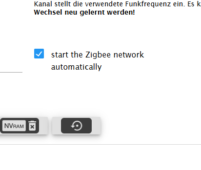

                      Bist du sicher das der Adapter durchstartet ?
                      Hast du den Haken bei start the Zigbee network automatically gesetzt ?
                      Und wie schon @Fabio schrieb:
                      Das Log vom start des Adapters hilft ungemein. Warum postest Du es nicht ?
                      A.
                      Sleepless135 1 Reply Last reply Reply Quote 1
                      • Sleepless135
                        Sleepless135 @Asgothian last edited by
                        @asgothian
                        ok ich bin ein Idiot -.- nächste Runde geht auf mich -.-
                        Dachte mit Automatisch starten, das sich der Adapter nicht startet. Hacken rein alles wieder da.
                        Nächste Runde geht auf mich, entschuldig für mein nicht Nachdenken.
