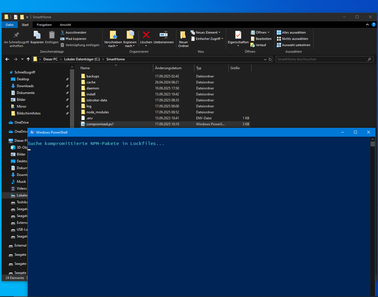

                    @oliverio
                    Hallo, wenn ich es unter Windows Power Shell ausführe wird es zwar geprüft, aber das Ergebiss wird nicht angezeigt, da das Fenster sofort weg geht.
                    Was mache ich Falsch?

                                Gib den Befehl auf der Konsole ein
                                Und starte nicht über Explorer
