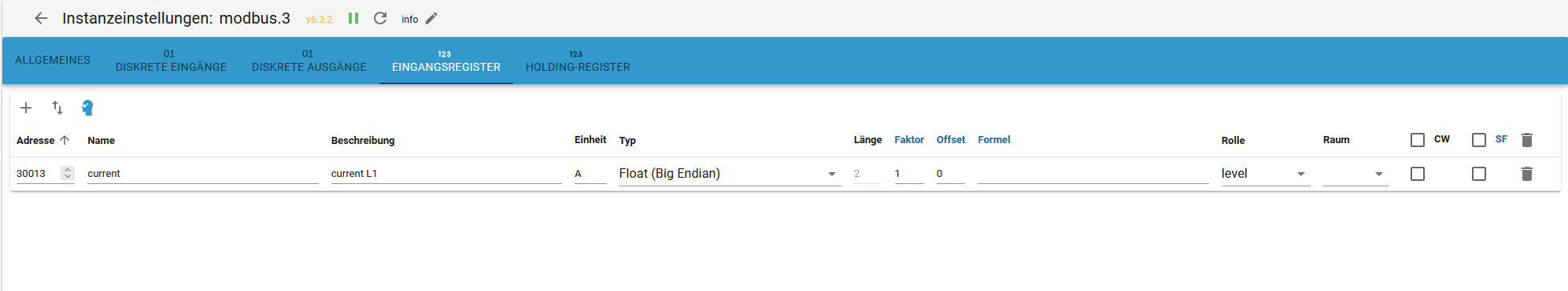

        Jetzt habe ich das Problem das der Adapter nicht grün wird ? Falsche Modbus adresse ? In der Hilfedatei ist 1.8.1 etc angegeben Punte mag er doch nicht. die 30025 habe ich irgendwo im Netz gefunden
        Oder was ist die ID in den Einstellungen?

            Peguschwein @Homoran last edited by Peguschwein
            @homoran ok slave Id habe ich die 1 drin Mehrere ID aktivieren ?
            das sind die Daten aus dem Whatwattgo
            und da habe ich was im Netzt gefunden über whatwatt go und diesen Zähler
              Homoran Global Moderator Administrators @Peguschwein last edited by Homoran
              @peguschwein bitte keine 2K Briefmarken.
              die kann ich nicht entziffern!

                  Peguschwein @Peguschwein last edited by Peguschwein
                  Ich hatte noch was im Holding regiuster drin. als ich dieses Register gesäubert habe ist der Adapter grün
                  steht noch schmäh drin aber etwas kommt. Aber wie bist du auf die adresse 65 Gesammtenergie gekommen ?
                  habe eine Batterie im Haus also wären die 7W schon möglich. Muss es noch etwas umbenennen
