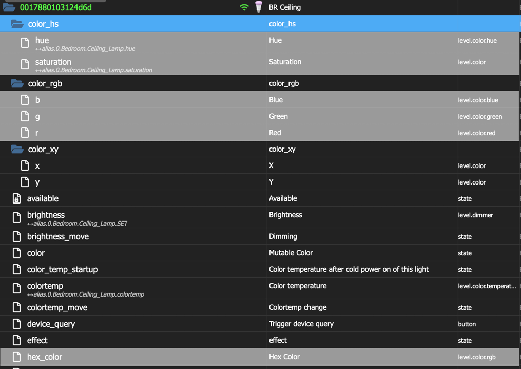

                              Ich habe ein Test-Netz aufgebaut und möchte da mittelfristig meine (über 100) Geräte/Sensoren von Deconz rüberholen.
                              Daher kann ich ganz entspannt schon direkt ein paar Dinge mit dem latest Release testen.
                              Spontan aufgefallen ist mir, dass der iot-Adapter scheinbar versucht, benannte Farben in den Hex-Datenpunkt eine Hue-Lampe zu schreiben.
                              Bitte steinigt mich nicht, falls das die völlig falsche Baustelle ist 😉
                              Asgothian 2 Replies Last reply Reply Quote 0

                                @oxident sagte in Tester wanted - Zigbee Adapter 3.1:
                                bist du sicher ? der ist Adapter sollte aussschliesslich die im Screenshot markierten Datenpunkte erkennen:
                                Der Zigbee Adapter nutzt den color Datenpunkt aus der Vergangenheit und da z2m das so akzeptiert mir durchaus verschiedenen Formaten. Neben dem für den Zigbee Adapter einzigartigen named color format (dazu gibt es eine Liste von durch alle Web-Browser erkannte benannte Farben (die extended Colors)) werden noch die von Z2M akzeptierten Formate akzeptiert. Die Liste ist lang (kopiert von der Doku auf Z2M, z.Bsp. von diesem Gerät😞
                                • color_xy: To control the XY color (CIE 1931 color space) publish a message to topic zigbee2mqtt/FRIENDLY_NAME/set with payload {"color": {"x": X_VALUE, "y": Y_VALUE}} (e.g. {"color":{"x":0.123,"y":0.123}}). To read the XY color send a message to zigbee2mqtt/FRIENDLY_NAME/get with payload {"color":{"x":"","y":""}}. Alternatively it is possible to set the XY color via RGB:
                                  {"color": {"r": R, "g": G, "b": B}} e.g. {"color":{"r":46,"g":102,"b":150}}
                                  {"color": {"rgb": "R,G,B"}} e.g. {"color":{"rgb":"46,102,150"}}
                                  {"color": {"hex": HEX}} e.g. {"color":{"hex":"#547CFF"}}
                                • color_hs: To control the hue/saturation (color) publish a message to topic zigbee2mqtt/FRIENDLY_NAME/set with payload {"color": {"hue": HUE, "saturation": SATURATION}} (e.g. {"color":{"hue":360,"saturation":100}}). To read the hue/saturation send a message to zigbee2mqtt/FRIENDLY_NAME/get with payload {"color":{"hue":"","saturation":""}}. Alternatively it is possible to set the hue/saturation via:
                                  HSB space (hue, saturation, brightness): {"color": {"h": H, "s": S, "b": B}} e.g. {"color":{"h":360,"s":100,"b":100}} or {"color": {"hsb": "H,S,B"}} e.g. {"color":{"hsb":"360,100,100"}}
                                  HSV space (hue, saturation, value):{"color": {"h": H, "s": S, "v": V}} e.g. {"color":{"h":360,"s":100,"v":100}} or {"color": {"hsv": "H,S,V"}} e.g. {"color":{"hsv":"360,100,100"}}
                                  HSL space (hue, saturation, lightness){"color": {"h": H, "s": S, "l": L}} e.g. {"color":{"h":360,"s":100,"l":100}} or {"color": {"hsl": "H,S,L"}} e.g. {"color":{"hsl":"360,100,100"}}
                                Jedes Format X das im Payload hinter {"color":X} akzeptiert wird kann auch im DP color benutzt werden.
                                Z2M unterscheided dabei Geräte die mit color_xy und/oder color_hs arbeiten. Der Zigbee-Adapter macht das auch, die Datenpunkte unter color_hs gibt es nur wenn z2m auch color_hs meldet. Mir sind keine Geräte bekannt die color_hs unterstützen, color_xy aber nicht.
