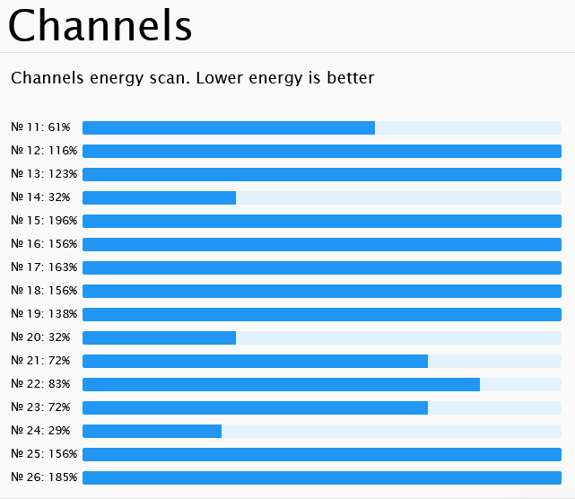

      • Icon download button in der Konfiguration des Adapters. Notwendig wenn ein Upload gemacht wird ohne den Adapter neu zu starten.

                                        ich habe mal eine allgemeine Frage zur Konfig des Adapters.
                                        Bin gerade dabei den Koordinator zu ersetzen und alles neu zu machen. Nach Neuinstallation des Adapters wurde Kanal 15 eingestellt. Neben "Channel" ist ein grüner Haken. Laut Channels Energy Scan müsste man eigentlich Kanal 20 nutzen. Wenn ich den einstelle, ist anstelle des grünen Hakens ein rotes Kreuz. Was bedeutet das?
                                        Der Adapter wird nach einem Neustart wieder grün. Konnte auch unter Kanal 20 einen IKEA Schalter neu anlernen.
                                        Was sollte ich als Kanal einstellen, bevor ich alles neu anlerne?
