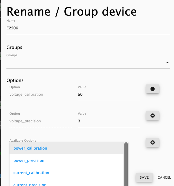

                            • Ein 'device_query' button auf der KachelScreenshot 2025-09-26 at 12.38.46.png
                            • Verbesserungen bei den 'optionen' von Z2M:
                              -- Es werden die bei Z2M definierten Optionen zur Auswahl vorgegeben
                              -- Die Optionen werden direkt zu den Konvertern geschickt.
                              => Damit sollten die meisten Funktionen von z2m die über Optionen gehandelt werden auch im Zigbee-Adapter verfügbar sein.
                            • diverse Bug-Fixes.
                            Bitte ausgiebig testen 🙂
