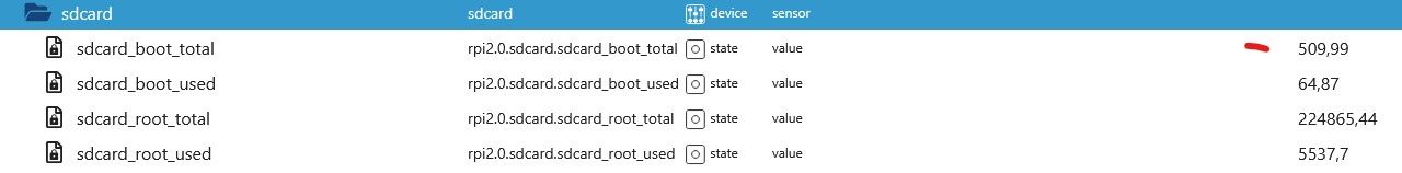

      mein Raspberry läuft mit einer 240GB SSD. In Rpi2 werden mir diese Werte angezeigt=
      sind das 509.99 GB oder wie muß ich das verstehen ?
        Thomas Braun Most Active @Michael Schmitt last edited by
        @michael-schmitt
        df -h
        zeigt dir die Partitionen.
        Hier handelt es sich um die boot-Partition, die hat 510MB bei aktuellen Installationen.
