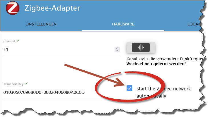

          Genau das ist die Lösung - das sagt dein Log.
          A.
          Nachtrag: Forensuche war auch nicht deins ? Da gab es genau dein Problem schon mal: https://forum.iobroker.net/topic/82146/zigbee-startet-nach-update-nicht?_=1757529515850 - vor 2 Tagen.

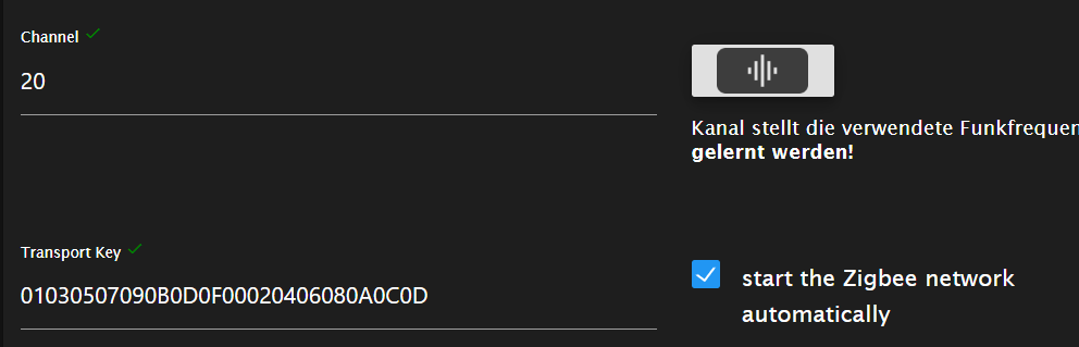

                Ich habe den Haken jetzt gesetzt, der Adapter startet aber immer noch nicht korrekt. Wenn ich den "Test and Verification"-Button im Hardware-Tab drücke, erhalte ich folgendes Log:
                Starting zigbee-herdsman...
                reading access rights for /dev/ttyUSB0
                read and write access available for /dev/ttyUSB0
                Network parameters in Config     : panID=554 channel=20 extendedPanID=687a70c01f6bbc9d
                Network parameters on Coordinator: panID=65534 channel=0 extendedPanID=b1c28a2f004b1200
                Starting zigbee-herdsman problem : startup failed - configuration-adapter mismatch - see logs above for more information
                Error herdsman start
                Kannst du mir eventuell sagen, wo mein Fehler liegt? Danke und sorry noch mal

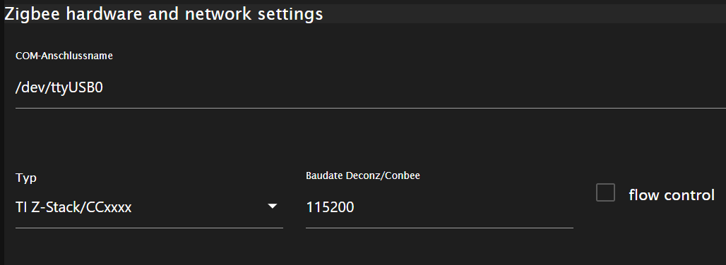

                  Nachtrag: Bitte auch mal einen Screenshot der Konfiguration mit den da eingestellten Werten posten
                  A.
                    DocRobbe @Asgothian last edited by DocRobbe

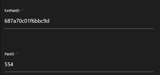

                    @asgothian Ich nutze den SONOFF Zigbee 3.0 USB Dongle Plus TI CC2652P + CP2102N, ursprünglich mit der Firmware 20240710. Dann habe ich gestern Abend die v3.0.5 des Adapter installiert und den Haken nicht gesetzt. Daraufhin startete der Adapter (logischerweise) nicht mehr. Deshalb habe ich auf das USB-Dongle die Firmware 20250321 geflasht, da ich Intelligenzbolzen dachte, dass es eventuell daran liegt.
                    Könnte es damit zusammenhängen?Screenshot 2025-09-11 180926.png Screenshot 2025-09-11 180850.png Screenshot 2025-09-11 180621.png
                      Homoran Global Moderator Administrators @DocRobbe last edited by
                      @docrobbe sagte in Zigbee-Adapter startet nach Update nicht mehr:
                      ja

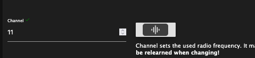

                              versuch mal bitte einen kanalscan durchzuführen Screenshot 2025-09-12 at 17.59.15.png
                              das ist der einfachst weg um zu sehen ob die Zigbee-Seite auch läuft.
                              danach - bitte das Netzwerk öffnen (pairing aktivieren) und dann die einzelnen Geräte triggern. Z.Bsp. die A1Z Steckdosen an der Dose ein/ausschalten.
                              A.
                                @asgothian Jaaa, die Geräte "trudeln" langsam nacheinander ein!
                                Vielen Dank für deinen Rat und deine Zeit!
                                Ich werde mir in Zukunft vor dem Updaten die Hinweise genauer durchlesen und genauer nachschauen.

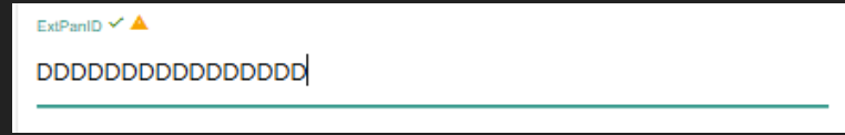

                                      Nebenbei - mit der ExtPanID DDDDDDDDDDDDDDDD kommst du nicht weiter. Das steht auch in der Doku, die du ja sicherlich gelesen hast bevor du hier gepostet hast.
                                      A.
