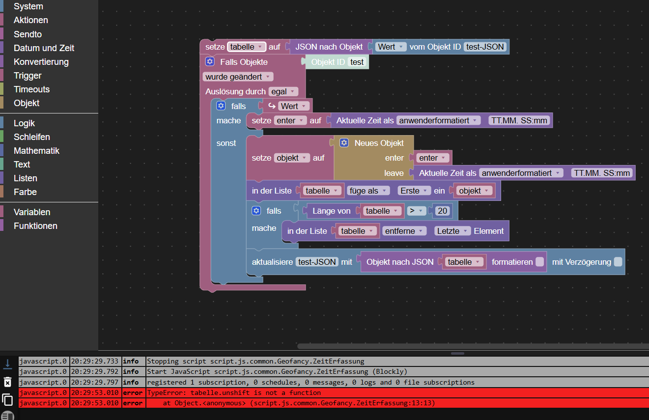

          Aktuell habe ich mal so angefangen es nach zu bauen, läuft aber auf nen Error hinaus ...
            Homoran Global Moderator Administrators @Cinimod last edited by
            @cinimod und was steht an 13:13?
            Cinimod 2 Replies Last reply Reply Quote 0
            • Cinimod
              Cinimod Most Active @Homoran last edited by Cinimod
              Ich weiß nicht so recht wo ich das finde oder wie ich 13:13 deuten muss ... kannst du mich aufkären ?
              Es wird sich vermutlich hier rauf beziehen !?
              • Cinimod
                Also ich habe nichts geändert, jetzt scheint er aber zu tun was er soll, seltsam ...
                  @cinimod sagte in Geofancy Tabelle Zeiterfassung:
                  zeile 13, position 13
                  tabelle.length >20
                  ich vermute mal dass tabelle initial keine Liste ist
                  • Cinimod
                    Dennoch scheint er es jetzt irgendwie akzeptiert zu haben.
                    Vielleicht weil sie noch keinen Inhalt hatte und demnach keine Liste ist !?
                    Muss ich irgendwas tun mit der "tabelle" .... das ist lediglich eine angelegte Variable.

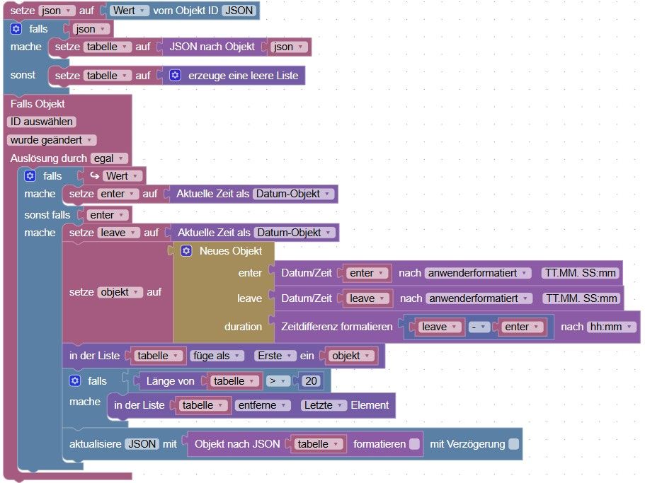

                      • Cinimod
                        Cinimod Most Active @paul53 last edited by
                        @paul53 @Homoran
                        Perfekt, genau das wollte ich, ich danke euch beiden.

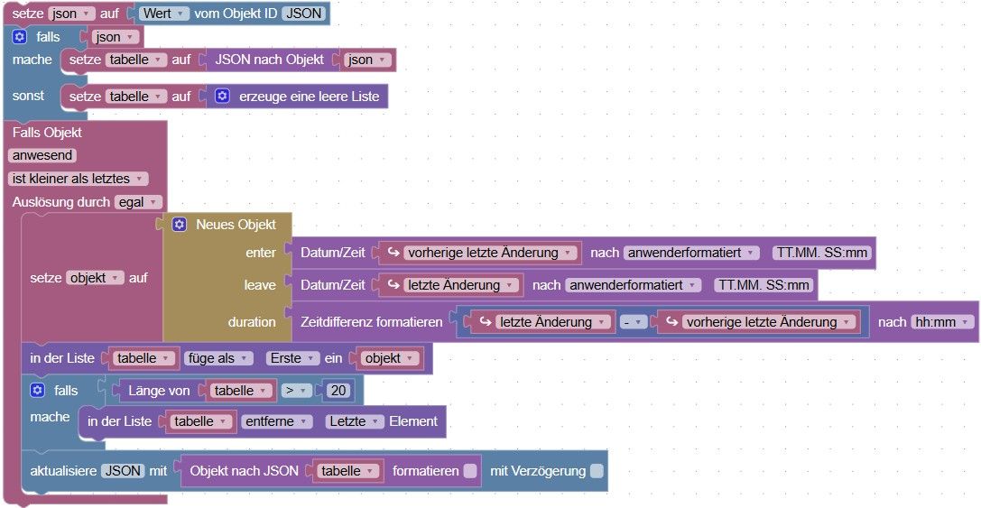

                          paul53 @Cinimod last edited by paul53
                          @cinimod sagte: genau das wollte ich
                          Noch besser funktioniert es mit einem Trigger auf "ist kleiner als letztes" und der Auswertung von "letzte Änderung" und "vorherige letzte Änderung".
                          Begründung: Gegenüber der Variablen "enter" übersteht "vorherige letzte Änderung" einen Skript-Neustart.
                          Cinimod 1 Reply Last reply Reply Quote 1
                          • Cinimod
                            Mit kleiner als letztes scheint der trigger nicht mehr auszulösen. Das muss doch trotzdem auch mit einem boolean wert gehen oder?
                            false ist doch kleiner als true oder?
                              @cinimod sagte: false ist doch kleiner als true oder?
                              So ist es.

                              • Cinimod
                                Cinimod Most Active @paul53 last edited by Cinimod
                                Mit nem Test-Trigger macht er genau was er soll ... seltsam.
                                Möglich das er nen Problem damit hat wenn ich den Trigger ändere, das er den vorherigen "letzte Änderung" nicht kennt ? Aber selbst wenn, irgendwas müsste er ja trotzdem in Objekt schreiben oder ?

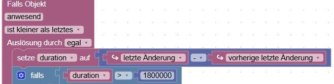

                                  @paul53 Cool währe noch wenn er "duration" unter 30 Minuten ignoriert, weiß aber nicht so recht wie ich die Abfrage gestalten soll...
                                    @cinimod sagte: "duration" unter 30 Minuten ignoriert
                                    @cinimod sagte in Geofancy Tabelle Zeiterfassung mit JSON [gelöst]:
                                    Der "oldState" wird im Moment des Trigger-Ereignisses aus "state" erstellt, ist also bei jedem Trigger vorhanden.
                                    • Cinimod
                                      @paul53 Ach ja, so einfach kann es sein, danke dir !

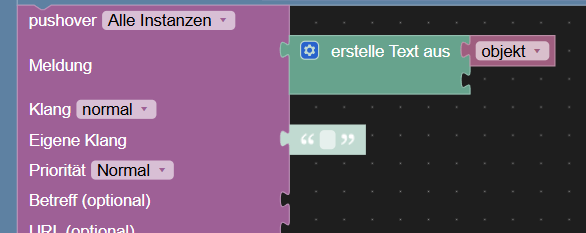

                                        Kann man den Inhalt einer Variable nicht mit Pushover verschicken ?
                                          @cinimod sagte: Kann man den Inhalt einer Variable nicht mit Pushover verschicken ?
                                          Man kann. Ein Objekt sollte man in ein JSON wandeln.
