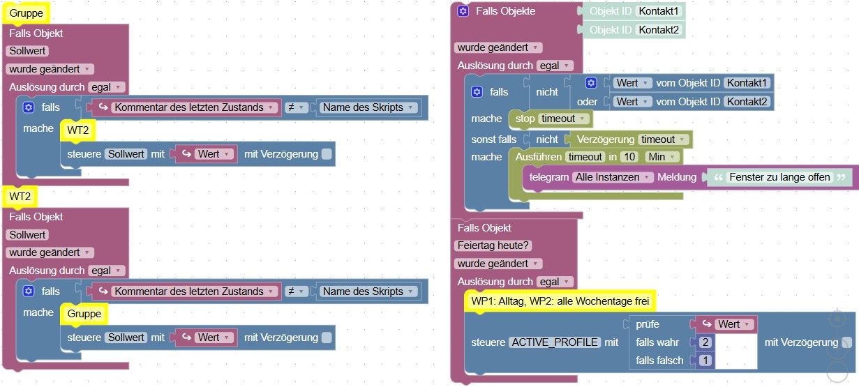

              paul53 @jwerlsdf last edited by
              @jwerlsdf sagte: WT1 manuell ändere in WT2 der Wert entsprechend angepasst werden und umgekehrt.
              Versuche es mal mit Javascript:
              // IDs anpassen!
              const idSoll1 = 'hm-rpc.0.abc.1.SET_POINT_TEMPERATURE';
              const idSoll2 = 'hm-rpc.0.xyz.1.SET_POINT_TEMPERATURE';
              on(idSoll1, function(dp) {
                  if(dp.state.c != scriptName) setState(idSoll2, dp.state.val);
              on(idSoll2, function(dp) {
                  if(dp.state.c != scriptName) setState(idSoll1, dp.state.val);
                TT-Tom @paul53 last edited by
                das habe ich mir auch gedacht, aber wieder verworfen. Es könnte zu einer Schleife Kommen, da sich gegenseitig sehen und beschreiben.
                  paul53 @TT-Tom last edited by paul53
                  @tt-tom sagte: Es könnte zu einer Schleife Kommen
                  Das soll die Prüfung
                  verhindern.
                    jo so könnte es funktionieren.

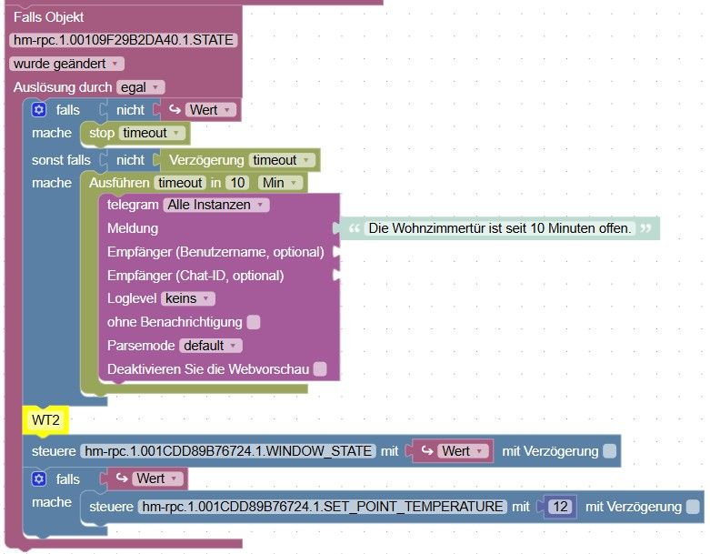

                                  Ganz einfach. Weil Frau das Thermostat vom Flur aus steuern möchte und nicht jedes Mal ans Ende des Raumes gehen möchte.
                                  Ich habe mich nun mit Hilfe von ChatGPT mal herangetastet und es funktioniert nun so wie ich es möchte. Hier die Beschreibung
                                  1. Wandthermostat 1 misst die Raumtemperatur.
                                  2. An den Wandthermostat 1 und 2 können die Soll-Werte manuell geschrieben werden. Wird an WTH1 der Soll-Wert gesetzt, wird dieser Wert ebenfalls bei WTH2 und bei allen Heizköperthermostaten gesetzt und umgedreht.
                                  3. Fensterkontaktschalter: Ist die Tür offen, wird 12 Grad bei allen Geräten eingestellt. Weiterhin wird der window.state auf open gesetzt. Der letztgeschriebene Soll-Wert wird zuvor im folgenden Datenpunkt geschrieben: "0_userdata.0.Raumtemperatur.LastTemp" (Bitte anlegen, wer das Skript benutzen möchte). Wenn nun die Tür wieder geschlossen wird, wird der Soll-Wert von LastTemp benutzt und bei allen Geräten geschrieben.
                                  4. Nachtabsenkung: Es können die Tage (Mo-So) mit den Uhrzeiten ausgewählt werden und die Temperatur eingestellt werden.
                                  5. Push-Nachricht per Telegram, wenn das Fenster länger als XX Minuten offen ist.
                                  To-Do:
                                  Ferienmodus mit dem Feiertage-Adapter verknüpfen.
                                  Hier nun das Skript. PS. Das Thema ist doch eher nun bei Java aufgehoben als hier bei Blockly.

                                    paul53 @jwerlsdf last edited by paul53
                                    @jwerlsdf sagte: Weil Frau das Thermostat vom Flur aus steuern möchte
                                    Also WT2 als reiner Sollwertsteller. Dann kannst du es so machen wie gezeigt.
                                    Den Rest macht die Bildung einer Gruppe (Direktverknüpfungen) mit WT1, den HKT und den Fensterkontakten. Das Wochenprogramm enthält dann die Gruppe.
                                    @jwerlsdf sagte in Homematic IP Wand und Heizkörperthermostate:
                                    Das muss per Skript erfolgen.
                                    Per Skript das Wochenprogramm in der Gruppe wechseln.
                                      @jwerlsdf sagte: Das Thema ist doch eher nun bei Java aufgehoben als hier bei Blockly.
                                      Die 3 Skriptfunktionen lassen sich auch per Blockly realisieren, etwa so:
                                      Für längere Abwesenheit (Reise) kann man den Party-/Urlaubs-Modus in der Gruppe einstellen.
                                        jwerlsdf @paul53 last edited by jwerlsdf
                                        Ich probiere auch mal deine Variante aus. Ist "Sollwert" der Datenpunkt "hm-rpc.XXX.SET_POINT_TEMPERATURE"?
                                        Hat sich erledigt. Vielen Dank Paul! Habe noch dein Skript angepasst, sodass beim WT2, wenn Fenster offen, die 12 Grad und Fenster Auf Symbol angezeigt wird und wenn das Fenster zu ist, der SOll-Wert von der Gruppe genommen wird, ohne das eine Schleife passiert.
                                        Hier das Skript.
                                         <variables>
                                         </variables>
                                         <block type="comment" id="{Y]#=u$1OQZm-ay49]cq" x="-712" y="-387">
                                           <field name="COMMENT">Gruppe (Terrasse)</field>
                                             <block type="on" id="pT757H3*3srntxuFOR#;">
                                               <field name="OID">hm-rpc.1.001CDD89B76720.1.SET_POINT_TEMPERATURE</field>
                                                 <block type="controls_if" id="l45luZ?V}LQmwdr?1D}4">
                                                     <block type="logic_compare" id="s61Zr|3x-%uV{}i.Pf-Q">
                                                       <field name="OP">NEQ</field>
                                                         <block type="on_source" id="z+t9x/,qe+BZ!J8!kKnt">
                                                           <field name="ATTR">state.c</field>
                                                         <block type="global_var" id="%n~bb})e4*EQtG_d~9B#">
                                                           <field name="VAR">scriptName</field>
                                                     <block type="comment" id="G=yl+ANln9:e/4a2^d/E">
                                                       <field name="COMMENT">WT2</field>
                                                         <block type="control" id="TZH@F3tJ5HOIq?h5unYQ">
                                                           <field name="OID">hm-rpc.1.001CDD89B76724.1.SET_POINT_TEMPERATURE</field>
                                                             <block type="on_source" id=":v_SIj~}U3301{tWSU}:">
                                                 <block type="comment" id="a9HXs6g6*}6tjCsIg[6_">
                                                   <field name="COMMENT">WT2 (Eingang)</field>
                                                     <block type="on" id="wO?$=+.c5c[SX9Hid3ZW">
                                                         <block type="controls_if" id="cPS(.,FSSO8gV[wif)SE">
                                                             <block type="logic_multi_and" id="$VLZun|6I$hDr2,Q*`oC">
                                                               <value name="AND0">
                                                                 <block type="logic_compare" id="/*S+cbX}G]T[qCob=V_Z">
                                                                     <block type="on_source" id=":47h_L5M/2zz~KXB(UcW">
                                                                     <block type="global_var" id="c-|mC)qb)1#dx[z97yrt">
                                                               <value name="AND1">
                                                                 <block type="logic_compare" id="rBE?}M`jfY/0y@oXmNJi">
                                                                   <field name="OP">EQ</field>
                                                                     <block type="get_value" id="[5]%)7@^7_d*n?ihQiU%">
                                                                       <field name="OID">hm-rpc.1.00109F29B2DA40.1.STATE</field>
                                                                     <block type="math_number" id="wk2?0_%9AJ`NbSiCnN.6">
                                                                       <field name="NUM">0</field>
                                                             <block type="comment" id="NA%$CR?mka9`lHpk3ke{">
                                                               <field name="COMMENT">Gruppe</field>
                                                                 <block type="control" id="B4%#e4rz{mF%w)=Ooq@O">
                                                                     <block type="on_source" id="*l}`+Wbi5#8Y.CG3)dsz">
                                                                     <block type="control" id="gzP#;{cO%TE2a(w;#:Yl">
                                                                       <field name="OID">hm-rpc.1.002A9F29AE0076.1.SET_POINT_TEMPERATURE</field>
                                                                         <block type="on_source" id="W807ER2:9`]h-:^te,C5">
                                                                         <block type="control" id="TH*M%dJAR!e8lg#^vV]%">
                                                                           <field name="OID">hm-rpc.1.002A9F29AE007E.1.SET_POINT_TEMPERATURE</field>
                                                                             <block type="on_source" id="/6J?g/gf/J03[k,GJTHD">
                                                         <block type="on" id="IRA(~4ty|7Mi[bo%ADB*">
                                                             <block type="controls_if" id="-CDUSoG=eSok?ew6a|7$">
                                                                 <block type="logic_compare" id="~%Uryn_d%Vg5xf|nNiAr">
                                                                     <block type="get_value" id="(bq/Zx#~}i5z]SF#_q+1">
                                                                     <block type="math_number" id="P(/sOpOc]^5,1hL5N]HK">
                                                                       <field name="NUM">1</field>
                                                                 <block type="comment" id="Gc%nO;%^0.t-7DmJzo#a">
                                                                     <block type="control" id="4T0~IV5n30U[[-l]7m6_">
                                                                         <block type="math_number" id="i_GLDxR[.0xI]yYEz2ox">
                                                                           <field name="NUM">12</field>
                                                                         <block type="control" id="cY%oiFRJaFQkz^9?|d2d">
                                                                           <field name="OID">hm-rpc.1.001CDD89B76724.1.WINDOW_STATE</field>
                                                                             <block type="math_number" id="~tq`s)J(6e@--d+p}u^;">
                                                               <value name="IF1">
                                                                 <block type="logic_compare" id="Q7;K6ggUo-Rxpy%I5DW{">
                                                                     <block type="get_value" id="PTYt;vydFkO8qKs[!8_#">
                                                                     <block type="math_number" id="@iUwEkzhmne`v{awbrV{">
                                                               <statement name="DO1">
                                                                 <block type="control" id="@%E~;21$:RGnxXmAuX0?">
                                                                     <block type="math_number" id="se~_sx}@GZ|lin,RMVFk">
                                         <block type="on_ext" id="tBRS+crN0bIA*b9?V;{," x="163" y="-262">
                                           <value name="OID0">
                                             <shadow type="field_oid" id="6a:*dBd4Rn:lWwGQiJpP">
                                               <field name="oid">hm-rpc.1.00109F29B2DA40.1.STATE</field>
                                             <block type="controls_if" id="0P[vT/#03AT-eA9X2Lr^">
                                                 <block type="logic_negate" id="_nTB0N(;-ir0*n.5[jHl">
                                                   <value name="BOOL">
                                                     <block type="get_value" id="~t3^`/nsUyEy2Ok:hI%!">
                                                 <block type="timeouts_cleartimeout" id="^]4b94]%+YeX_8*0:b1C">
                                               <value name="IF1">
                                                 <block type="logic_negate" id="GKgV-_`H7ypD+5^WYVyp">
                                                   <value name="BOOL">
                                                     <block type="timeouts_gettimeout" id="I?3m1sX~Q1LB*PI{Nhe0">
                                                 <block type="timeouts_settimeout" id="yMgaU*:?me{t3CVn|4$5">
                                                   <field name="DELAY">10</field>
                                                     <block type="telegram" id="]J:G_X3{e3Qmq6]Y6n],">
                                                       <field name="LOG"></field>
                                                       <field name="ESCAPING">FALSE</field>
                                                       <field name="DISABLE_WEB_PAGE_PREVIEW">FALSE</field>
                                                       <value name="MESSAGE">
                                                         <shadow type="text" id="pfWG1cd=-*gqOPi6m2a,">
                                                           <field name="TEXT">Die Wohnzimmertür ist seit 10 Minuten offen.</field>
                                        Die Nachtabsenkung habe ich tatsächlich über die CCU gemacht. Urlaubmodus mache ich wie angezeigt. WIe gesagt, Danke Paul!

                                          Die Reaktion auf den Fensterkontakt kann man vereinfachen (nur ein Trigger!):
                                            @paul53 said in Homematic IP Wand und Heizkörperthermostate:
                                            Stimmt. Habe ich entsprechend geändert.
