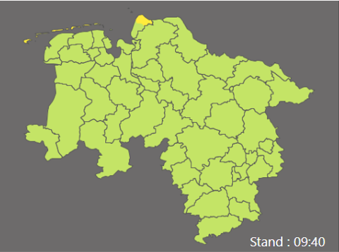

      Zustand : Ich lade (kopiere) mir mit einem Blockly alle 10 Minuten ein Bild her runter, das in ein Basic Image unter Signalbilder einbinde und dann aktualisiert Blockly die VIS-2 was nicht so toll ist, da wenn man aufs Tab sieht
      es gerade neu Aufbau.
      Tab Ansicht
      Blockly

      Wunsch :
      Nun hatte ich mir gedacht das Orginalbild im Basic Image unter Quelle einzubinden, aber da kann man nur Strecken.
      Gibt es eine Möglichkeit das Bild bearbeiten?

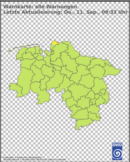

      Orginalbild

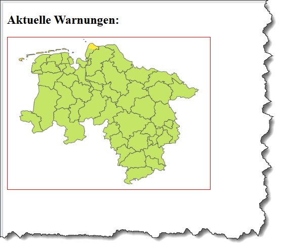

                    man könnte statt einem Basic-Image einfach ein HTML-Widget nehmen:
                    <div style="width:400px;height:300px;border:1px solid red">
                      <img src="https://www.dwd.de/DWD/warnungen/warnapp_gemeinden/json/warnungen_gemeinde_map_nib.png" alt="Paris" style="float:left;width:100%;height:100%;object-fit:cover;margin-top:-10px">
                    </div>
                    Der rote Rand ist nur zu Demo-Zwecken. Der kann natürlich später weg.

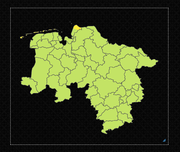

                      den oberen teil bekommt man mit einem negativen margin-top hin.
                      der muss aber direkt auf das img element. an das kommst du durch die widget einstellungen aber nicht direkt ran, da margin-top nicht vererbt wird.
                      den unteren bereich, dann durch die anpassung der höhe des widgets.
                      damit es wiederverwendbar ist wurde die css klasse als custom klasse definiert. daher muss der name clippedimage dann auch im general bereich eingetragen werden
                      hier das image zum importieren
                      [{"tpl":"tplImage","data":{"g_fixed":true,"g_visibility":false,"g_css_font_text":false,"g_css_background":false,"g_css_shadow_padding":true,"g_css_border":false,"g_gestures":false,"g_signals":false,"g_last_change":false,"visibility-cond":"==","visibility-val":1,"visibility-groups-action":"hide","refreshInterval":"0","signals-cond-0":"==","signals-val-0":true,"signals-icon-0":"/vis/signals/lowbattery.png","signals-icon-size-0":0,"signals-blink-0":false,"signals-horz-0":0,"signals-vert-0":0,"signals-hide-edit-0":false,"signals-cond-1":"==","signals-val-1":true,"signals-icon-1":"/vis/signals/lowbattery.png","signals-icon-size-1":0,"signals-blink-1":false,"signals-horz-1":0,"signals-vert-1":0,"signals-hide-edit-1":false,"signals-cond-2":"==","signals-val-2":true,"signals-icon-2":"/vis/signals/lowbattery.png","signals-icon-size-2":0,"signals-blink-2":false,"signals-horz-2":0,"signals-vert-2":0,"signals-hide-edit-2":false,"lc-type":"last-change","lc-is-interval":true,"lc-is-moment":false,"lc-format":"","lc-position-vert":"top","lc-position-horz":"right","lc-offset-vert":0,"lc-offset-horz":0,"lc-font-size":"12px","lc-font-family":"","lc-font-style":"","lc-bkg-color":"","lc-color":"","lc-border-width":"0","lc-border-style":"","lc-border-color":"","lc-border-radius":10,"lc-zindex":0,"src":"https://www.dwd.de/DWD/warnungen/warnapp_gemeinden/json/warnungen_gemeinde_map_nib.png","class":"clippedimage"},"style":{"left":"405px","top":"95px","width":"400px","height":"346px","margin-top":"","padding-top":"","overflow-x":"","overflow-y":""},"widgetSet":"basic"}]
                      und im css reiter noch folgendes ergänzen
                      .clippedimage img {
                          margin-top: -80px;
