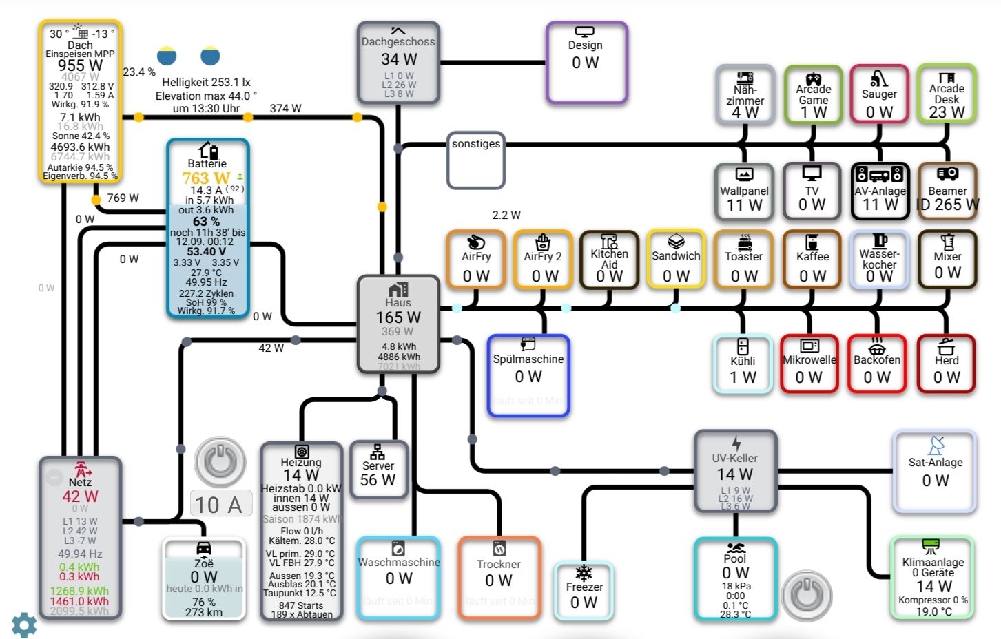

            hast du dich auch mit Energiefluss-erweitert beschäftigt?

                            Auch zu EE gibt es einige Beispiele den Energiefluss von vergleichbaren Heizungssystemen zu visualisieren.

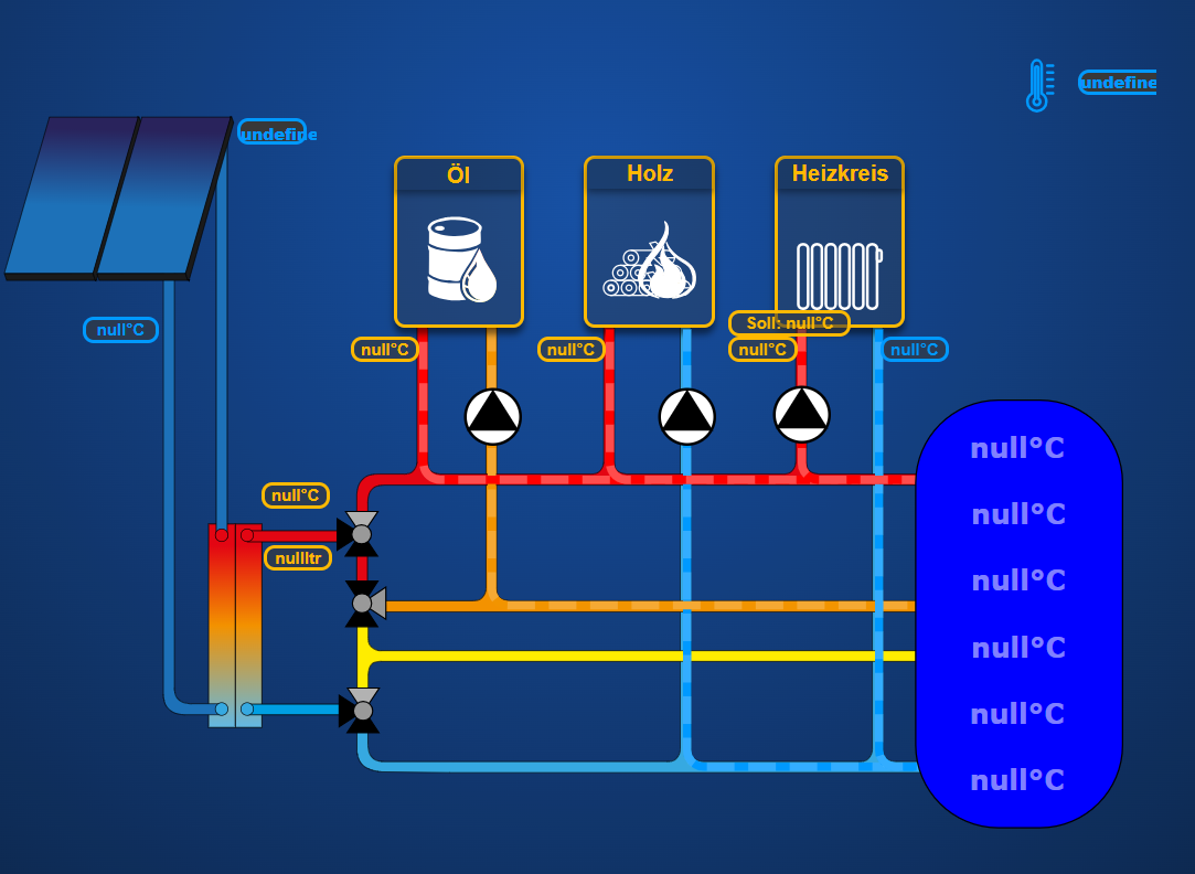

                              fuerchtischlumpf @Mattes 0 last edited by
                              @mattes-0 ich habe mir mal ein komplettes Heizsystem mit Animation gebaut und die SVG-Daten mit objekt-binding ins Standard HTML-Widget gepackt - nutze es nur nicht mehr. 3ac85ffc-16de-440b-ac3a-975d71f7c462-image.png
                                fuerchtischlumpf @fuerchtischlumpf last edited by
                                @fuerchtischlumpf hier noch ein Code-Schnipsel mit meinen animierten Heizkörper - Aus und laufend mit Heat-Ani und Binding an einen Modbus-Datenpunkt:

                                          Wie blende ich aber die Animationen ein bzw aus?
                                          als du meinst die linien. meinst du den alle linien im einzelnen. oder alle linien gesamt? dann wahrscheinlich ersteres. dazu müsstest du jede einzelne linie in eine eigene grafik/svg packen. das dann alles übereinander stapeln(layern). über den abschnitt sichtbarkeit in der widgetkonfiguration (also bspw html) kannst du dann die sichtbarkeit über datenpunkte steuern und so ein layer/also einzelne linie ein oder ausblenden.
                                          Hatte gedacht ich könnte "boolsches SVG" nutzen, dort je eine Line mit bzw ohne animation eintragen und das ganze mit einem Datenpunkt verbinden, den ich auf True oder False setzen kann .... nur wird mir keine Line angezeigt, egal ob true oder false ....
                                          zeige das bitte als beispiel. das kommt darauf an wo/wie du das da eingetragen hast. theoretisch könnte man das per binding in die svg eintragen. da muss man aber immer genau schauen, was das jeweilige binding da konkret ausgibt, ansonste interpretiert der browser das falsch.
                                          und jetzt habe ich eine Lösung gefunden - ich setze statt bolsches svg ein weiteres Basic HTML Widget ein und blende dessen line ein bzw aus.
                                          das hatte beschrieben. werden dann wahrscheinlich dann sehr viele widgets übereinander, was dann die bearbeitung etwas komplizierter macht. es gibt eine Lock-Funktion, die ein widget vor versehentlichem verschieben schützt.
                                          mit dem json-template wäre das ebenfalls möglich. neben dem true/false setzen hättest du da auch die möglichkeit datenpunkt abhängig jeden einzelne linie zu rendern oder nicht.
                                          denke daran, das svg nicht zu komplex zu machen, da bei jeder einzelnen änderung das html widget seinen inhalt komplett entfernt und neu einfügt. wenn der inhalt zu komplex ist kann das durch ein kleines flackern sichtbar werden. wenn dann dazu noch sehr häufige änderungen der daten vorkommen, dann sieht man das. hängt aber auch von der performance des anzeigegeräts ab.
                                          hier habe ich mal so ein liniendemo gemacht. wieder als widget zum importieren
