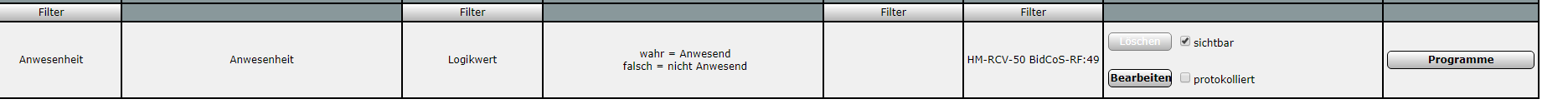

        > Was passiert wenn du auf der CCU die Variable änderst mit dem Objekt in ioBroker?
        Die Variable wird auch im iobroker geändert (ohne verzögerung, da über Taste 50 der ccu gepollt wird)
        > Wie ist die Konfiguration dieses Objekts?
        ~~![](</s><URL url=)<link_text text="http://forum.iobroker.net/download/file ... 0cf8b007b0">http://forum.iobroker.net/download/file.php?mode=view&id=16068&sid=8ff617875ee1403d9a688c0cf8b007b0</link_text>" />
        > Was passiert wenn du mit JS die Variable änderst mit dem Objekt in ioBroker?
        In iobroker wird der Wert der Variable richtig gesetzt. Aber nicht wieder an die CCU übergeben.
        :(~~ 1240_varccu.png

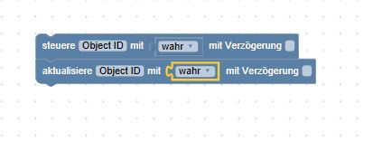

              also ich gaube ich habs. Hatte im Blockly "aktualisiere" anstatt "steuere" Objekt mit Wert 😞
              Im JS Code ist das wohl immer "setState"
              Nun scheint die Übergabe zu laufen. Allerdings ist mir ein Rästel warum der JS Code dabei gleich sein soll 😕
              Trotzdem Danke an Alle für die Hilfe.
                @Lumpenhund:
                Allerdings ist mir ein Rästel warum der JS Code dabei gleich sein soll 😕 `
                ist er das?

                  @Lumpenhund:
                  also ich gaube ich habs. Hatte im Blockly "aktualisiere" anstatt "steuere" Objekt mit Wert 😞 `
                  Ein Bildchen im ersten Post und im Betreff ein Hinweis auf Blockly und das ganze Hin und Her wäre unnötig gewesen :roll:

                    Jedenfalls sehr ähnlich:
                    Und hier der Code dazu:
                    setState("Object ID", true);
                    setState("Object ID", true, true);
                    Die Lösung war also zufällig schon mein oben geposteter Code, der aber eben nicht zu Blockly passte, wegen des fehlenden Hinweises! 😄
                    Enrico
                      @RappiRN:
                      setState("Object ID", true, true); `
                      wie bereits oben vermutet 😉
                        …wieder was gelernt! :mrgreen:
                        Enrico
