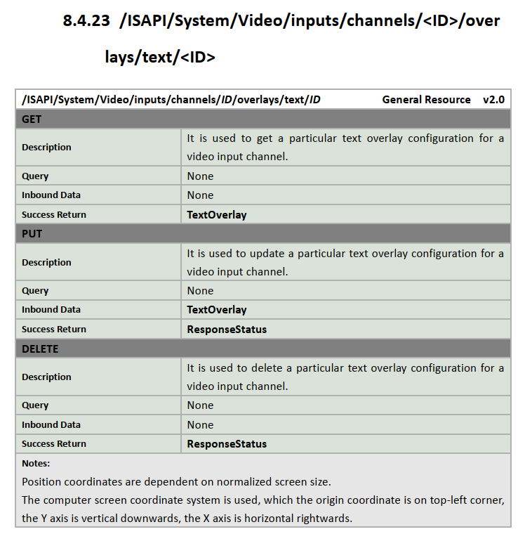

      ich versuche grade eine dynamische Texteinblendung in einer meine Hikvison Kameras per Javascript zu realisieren, komme da aber nicht weiter.
      Ich kann zwar die aktuellen Werte per "httpget" abrufen, schaffe es aber leider nicht die Werte zu verändern, dazu müsste ich ein XML per http PUT an die Kamera senden.
      die Url dafür wäre zB: "http://192.168.1.1/ISAPI/System/Video/inputs/channels/1/overlays/text/1"
      Die Doku sagt folgendes dazu:
      und das XML-File sollte wie folgt aussehen:
      <TextOverlay>
      <id>1</id>
      <enabled>true</enabled>
      <positionX>0</positionX>
      <positionY>528</positionY>
      <displayText>TESTTEXT</displayText>
      </TextOverlay>
      Hat das schon mal jemand gemacht bzw. hat jemand eine Idee wie ich das am besten umsetzen könnte?
