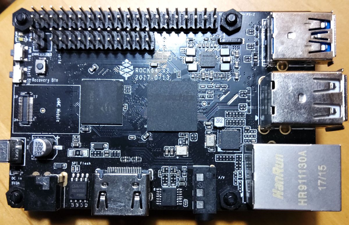

        Habe hier noch nen Rock64 rumliegen, der hat leider eine andere Architektur und ich muss wieder von vorne beginnen. Aber das wäre das einzige, was ohne Neukauf möglich wäre.

              mjohn @Homoran last edited by
              ich glaube 4GB RAM und 32GB eMMC
              Dann hab ich morgen was zu tun.
              Danke und einen schönen Abend.

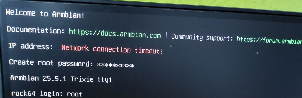

                                        Derzeit kein Boot von SD Karte. Monitor bleibt schwarz.
                                        Boot von eMMC geht, d.h. Jumper ist draußen.
                                        Gibt es einen Satz befehle, um mein Ambian (alt) zu aktualisieren? Wenigstens auf Debian 12
                                        (Bookworm), damit ich nicht von SD auf eMMC (und das kann sich ziehen, wegen obigem Problem) booten muss?
