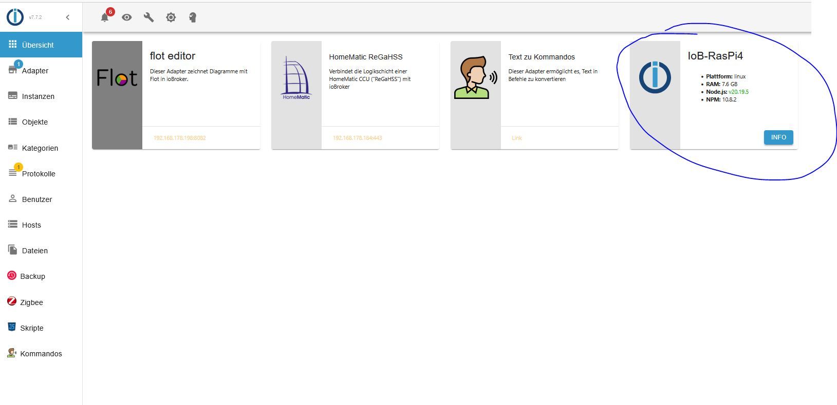

                                        mjohn @Homoran last edited by
                                        Oberster Reiter linke Spalte IoB.
                                          Homoran Global Moderator Administrators @mjohn last edited by
                                          @mjohn sagte in Kein Browserzugriff mehr nach Backitup Update:
                                          hab ich nicht
                                          bitte Screenshot
