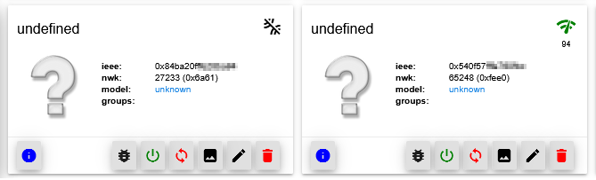

    4. ZigBee: 'undefined Devices' unbekannter Herkunft im Netzwerk

      Seit geraumer Zeit beobachte ich, dass in der Zigbee-Übersicht Kacheln mit 'undefined' Geräten auftauchen. Bevor ich Anfang August diese Geräte bereist zum wiederholten Mal gelöscht habe, hatte ich mir mal deren ieee notiert, um zu shene, ob das immer die gleichen sind, Nun (Mitte Septpber) muss ich feststellen, dass genau diese beiden im August gelöscheten 'undefined'-Geräte nun wieder auftauchen. Seit wann genau die wieder da sind, weiß ich nicht.
      Im Log erscheinen dann folglich auch derartige Warnungen:
      zigbee.0	2025-09-12 19:56:25.907	warn	Device 0x84ba20fxxxxxxxxx "undefined" not found.
      zigbee.0	2025-09-12 19:56:22.849	warn	download icon undefined for undefined Device not available. Check your devices.
      Was kann das sein bzw. wo können die herkommen? Aus der Nachbarschaft? Wie schleichen die sich aber ohne aktivertes Pairing ein? Zudem nutze ich eigene individuelle Pan-IDs. Wie kann ich das verhindern?

          @asgothian
          Danke für Deine erste Einschätzung!
          Das sind die vollständigen ieee der beiden:
          • 0x84ba20fffe28ba94
          • 0x540f57fffe760fbc
          Das 'Log warning on Zigbee device announcement' hatte ich bereits aktiv. Ich habe beide Geräte soeben wieder gelöscht. Ich werde jetzt mal in kürzeren Abständen prüfen, ob und ggf. wann die wieder auftauchen und schauen ob in dem Zeitraum was im Log zu finden ist.
          OSRAM SmartPlugs hatte ich tatsächlich auch mal im Einsatz aber vor einem guten Jahr endgültig rausgeschmissen und weggeben. Hab gerade einen alten Screenshot von einer damaligen Konfig gefunden, auf dem ich zumindest zwei der drei ieee der Steckdosen erkennen kann. Die beiden o.g. sind da aber leider nicht dabei.

                Ich habe mir im Ordner /opt/iobroker/iobroker-data/zigbee_0 die Dateien
                • nvbackup.json
                • LocalOverrides.json und
                • shepherd.db
                angeschaut. Dabei ist mir aufgefallen, dass in der 'nvbackup.json' fünf Geräte aufgeführt werden, die ich gar nicht besitze und auch nie besessen habe. Lediglich den 'f0d1b8000015541c ' (SmartPlug) hatte ich früher einmal. Zudem werden in der 'LocalOverrides.json' sogar zu zwei dieser Geräte Alternativbezeichnungen vorgehalten.
                In der 'shepherd.db' kommt derzeit keine der unten in der Tabelle genannten ieee's vor. (sicher auch weil ich gestern die zwei 'undefined' über den Adapter gelöscht hatte)
                Quelle: nvbackup.json		Quelle: LocalOverrides.json	Quelle: persönliche Aufzeichnungen
                ieee			nwk	Bezeichnung			Bezeichnung
                f0d1b8000015541c	f617	<kein Eintrag>			LEDVANCE SmartPlug
                84ba20fffe28ba94	6a61	<kein Eintrag>			TS0601_thermostat_3
                540f57fffe760fbc	fee0	<kein Eintrag>			undefined
                003c84fffebdd3ff	5f9f	ME167
                28dba7fffe741692	98f6	TRVZB
                Kann ich die unbekannten Geräte einfach von Hand aus den Dateien entfernen oder mache ich da mehr Schaden?

                  Du solltest folgendes machen - zur Sicherheit:
                  • Adapter anhalten
                  • Den Haken bei start the Zigbee network automatically entfernen, settings speichern.
                  • Sicherheitskopie von nvbackup.json machen
                  • adapter starten
                  • über den Start/Stop Button in der Konfiguration (tab Hardware) versuchen den Adapter zu starten - im Textbereich darunter wird angezeigt was passiert. Sofern das Zigbee-Subsystem durchstartet ist alles ok. Wenn es Probleme gibt kannst du die nvbackup.json restaurieren und den Test wiederholen.
                  Alle Geräte die in der LocalOverrides.json eingetragen sind müssen
                  • mit dem Netzwerk verbunden gewesen sein.
                  • korrekt erkannt worden sein.
                    Die Einträge entstehen erst nachdem ein Gerät sauber gepaired wurde.
                  Die Einträge in der nvbackup.json können Grund sein warum die Geräte sich wieder mit dem Netz verbinden, obwohl sie das nicht dürften. Sie müssen aber irgendwo in Reichweite sein.
                  lebst du in einem Mehrfamilienhaus ?
                  A.
                  Die Einträge in der LocalOverrides.json kannst du gefahrlos beseitigen. Das schlimmste was passiert ist das von Dir vergebene Namen ggf. entfallen, und Wieder neu vergeben werden müssen.
                  Bei der nvBackup.json ist es etwas schwieriger - es gibt fälle wo es Probleme gibt den Adapter zu starten nachdem die Datei geändert wurde.
                  bilberry 1 Reply Last reply Reply Quote 0
