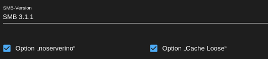

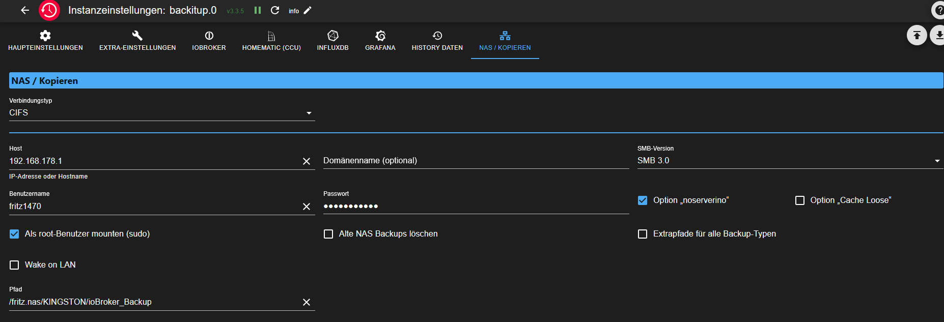

      cifs-mount command: "sudo mount -t cifs -o username=iobroker,password=****,noserverino,rw,forceuid,uid=iobroker,forcegid,gid=iobroker,file_mode=0777,dir_mode=0777,vers=3.0 //192.168.178.1/fritz.nas/KINGSTON/ioBroker_Backup /opt/iobroker/backups"

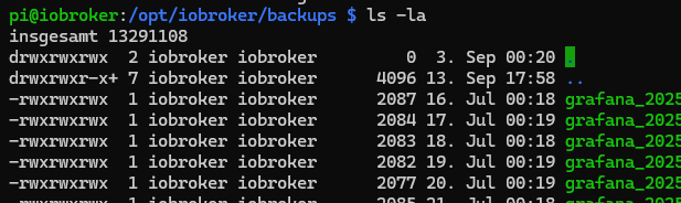

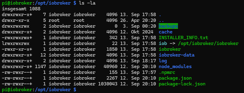

      Cannot create backup: EACCES: permission denied, open '/opt/iobroker/backups/iobroker_2025_09_12-21_40_25_backupiobroker.tar.gz'

      Error: EACCES: permission denied, open '/opt/iobroker/backups/historyDB_2025_09_12-21_40_32_backupiobroker.tar.gz'

        Dann zeig mal die Einstellungen im Adapter zum cifs-mount. Sollte so aussehen:
        Cyberraph 1 Reply Last reply Reply Quote 0
        • Cyberraph
          Cyberraph @Thomas Braun last edited by
          @thomas-braun
          Einstellungen waren zuvor bei mir so:
          Nach Änderung auf deine Einstellungen leider noch Fehler beim Backup Erstellen:

          Jetzt habe ich es nochmal gegengecheckt, ob auch wirklich Benutzer und Passwort stimmen für das "NAS" = USB-Stick an der Fritzbox.
          Das stimmt bzw. Passwort nochmal neu angelegt damit ich sicher bin und neu / korrekt hinterlegt.
          Weiterhin fehler beim Backup Erstellen:

          Hab auch nochmal auf dem Host geschaut bzgl. Rechte...
          In dem Verzeichnis, wo der Fehler sagt da gebe es Probleme mit den Zugriffsrecheten
          hat überall der Benutzer und die Gruppe "iobroker" alle Rechte.
          Sehr komisch, da es ja vor ein paar Wochen / vor ein paar Updates im iobroker und über apt normal lief.
          Das letzte Backup war vom 03.09.2025, das regulär durchlief.
