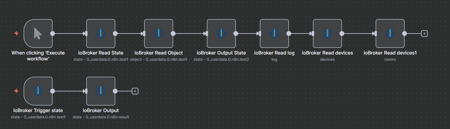

      Nach Installation kann in einem Workflow nodes hinzugefügt werden.
      Die aktuell verfügbaren nodes nennen sich
      • iobroker read
      • iobroker output
      • iobroker trigger

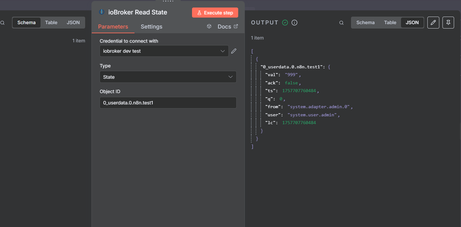

      in der nodes Konfiguration können dann jeweils die verschiedenen typen was gelesen/geschrieben oder auf was getriggert werden soll ausgewählt werden. evtl weitere Informationen wie ID oder anderes können ebenfalls angegeben werden. Hier mal mein Testworkflow um die einzelnen Möglichkeiten zu testen
      Hier eine read node nach erfolgreichem Abruf eines states
