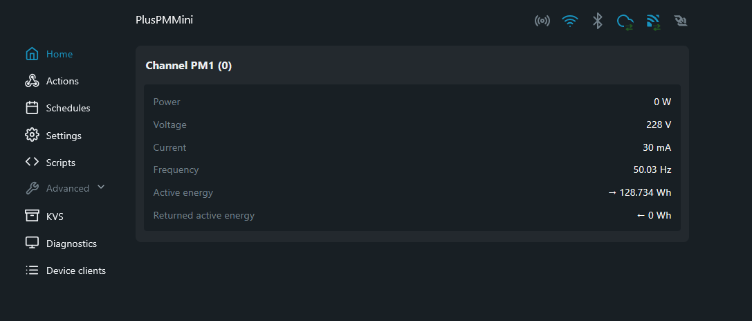

            Du bist auf dem Shelly selbst per Browser? Kann da nichts finden:
            Was mich mich aber wundert, sind die 30mA. Das sind für mich keine 0W wenn die Phasenlage passt. Sondern eher 6,9Watt was der PM Mini eigentlich anzeigen können müßte.

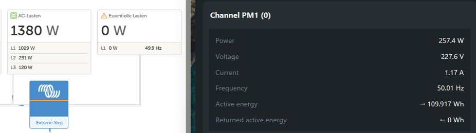

            Hier der Grobvergleich auf auf L1 wo mir 1030W angezeigt werden. Ohne Klima sind es ca 200W. Also die 257W vom Shelly passen gar nicht.
            haselchen Homoran 2 Replies Last reply Reply Quote 0

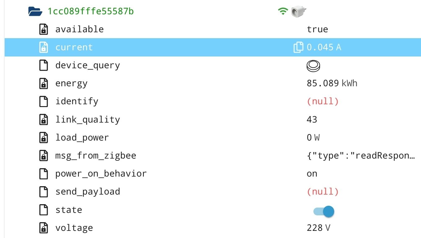

                @dieter_p sagte in Shelly PM Mini kalibrieren?:
                so etwas hab ich bei Zigbee Dosen.
                Da nehme ich an, dass das der unkorrigierte Strom ist, bevor intern "kalibriert" wird
