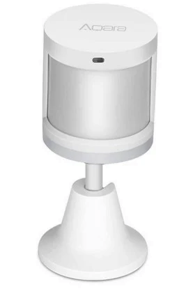

      Hallo liebe ioBroker-Community,
      vielleicht hat das von Euch schon mal jemand beobachtet und hat eine Erklärung dafür. Via Google bin ich zumindest nicht zu diesem Phänomen fündig geworden.
      Ich betreibe sein einigen Jahren zu meiner vollsten Zufriedenheit u.a. mehre dieser kleinen batteriebetriebenen Bewegungsmelder im Zigbee-Netzwerk.
      Bei einem hab ich während einer mehrtägigen Abwesenheit mal eine Fehlauslösung beobachtet. Das ist sicher verkraftbar, solange die nicht für Alarmierungszwecke genutzt werden. 😉
      Was mich aber seit ein paar Wochen beschäftigt, ist der in der Küche. Nach viel Monaten zuverlässigem Dienst schaltet der sich jetzt regelmäßig kurz allein auf true und somit die angesteuerte Beleuchtung ein. Hab das Umschalten mal eine Weile mitgeschnitten. Vor allem nachts, wenn keiner rumläuf, sieht man die Regelmäßigkeit sehr deutlich: Alle ca. 45 min (manchmal auch schon nach 42 oder 43 Minuten) schaltet der einmal auf true und nach 1:30 min wieder auf false. Hatte den auch schon mal zur Wand gedreht, um äußere Einflüsse auszuschließen. Macht der trotzdem.
      Hat jemand noch einen Tipp für mich?

                @haselchen: Das mit dem neun Anlernen war auch mein erster Gedanke und hatte ich schon mal gemacht, kurz bevor ich diesen Beitrag eröffnet hatte.
                Einen Batteriewechsel hatte ich auch schon in Erwägung gezogen, auch wenn noch 100% zurück gemeldet werden (ich weiß - da kann man sich nicht drauf verlassen) wollte ich das als nächstes angehen.
                In das Pairen hatte ich aber wenig Hoffnung gesetzt, da der Sensor ja bei Bewegung wie gewohnt funktioniert hat. Lediglich in der Netzwerkkarte wurde keine Verbindungslinie zu einem Koordinator dargestellt. Ich meine schon öfter von @Asgothian gelesen zu haben, dass die Netzwerkdarstellung nur bedingt aussagekräftig ist und man nicht so viel Wert drauf legen sollte, solange alles funktioniert. Auf meiner 'Netzwerkkarte' sehe ich auch noch zwei drei weitere Fenster und Temperatursensoren, die schon lange keine Verbindungslinie mehr haben, aber nach wie vor zuverlässig arbeiten. Bitte korrigiert mich, wenn ich das falsch in Erinnerung habe.
                Durch das neue Pairing am Samstag wurde unbemerkt das DB-Logging des Datenpunkts deaktiviert. Deshalb kann ich jetzt nur eine Aussage für die Nacht von Sonntag auf Montag treffen: da waren keine ungewollten Auslöser mehr zu erkennen. Könnte also schon geholfen haben. 🙂
                Ich beobachte das noch ein paar Tage und dann kann ich den Thread sicher wieder schließen. Ich danke Euch schon mal!
                @arteck: Im Adapter wird mir die Modellnummer RTCGQ11LM angezeigt.
