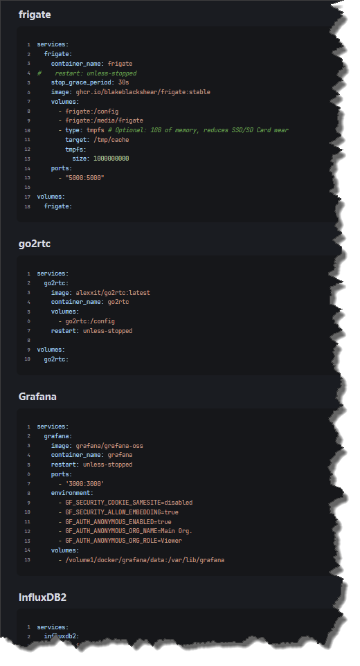

                                Codierknecht Developer Most Active @RJ3n53n last edited by Codierknecht
                                @rj3n53n sagte in Kein Admin nach Update:
                                Ich weiß gerade nicht, wie Du das mit ein Projekt meinst
                                Ich vermute mal: Du hast das bislang über den Container-Manager als Container aufgesetzt.
                                Dann muss man den ganzen Kram "von Hand" passend einstellen. Volumes, Ports, Variablen etc.
                                Man kann das im Container-Manager auch als "Projekt" aufsetzen. Dann wird die komplette Konfiguration in einer YAML-Datei abgelegt. In Docker nennt sich das "Compose" und in Portainer "Stacks". Ist aber alles das gleiche.
                                Als Quelle wählst Du "docker-compose.yml erstellen" und fügst dann den folgenden Inhalt in den Editor ein.
                                Ein grundlegendes docker-compose.yml für ioBroker könnte so aussehen:
                                services:
                                  iobroker:
                                    container_name: ioBroker
                                    image: buanet/iobroker:latest
                                    hostname: iobroker
                                    network_mode: "host"
                                    volumes:
                                      - /volume1/Docker/ioBroker:/opt/iobroker
                                    environment:
                                      PACKAGES: "nano"
                                      AVAHI: "true"
                                    restart: unless-stopped
                                Muss halt ggf. etwas an die eigenen Gegebenheiten angepasst werden.
                                Man beachte hier: Der Container läuft als "host". Man muss also keine Ports speziell mappen.
                                Könnte allerding schiefgehen, wenn auf der Synology noch ander Dienste (WebStation, Fotos usw.) laufen, die Ports beanspruchen die auch vom ioBroker verwendet werden.
