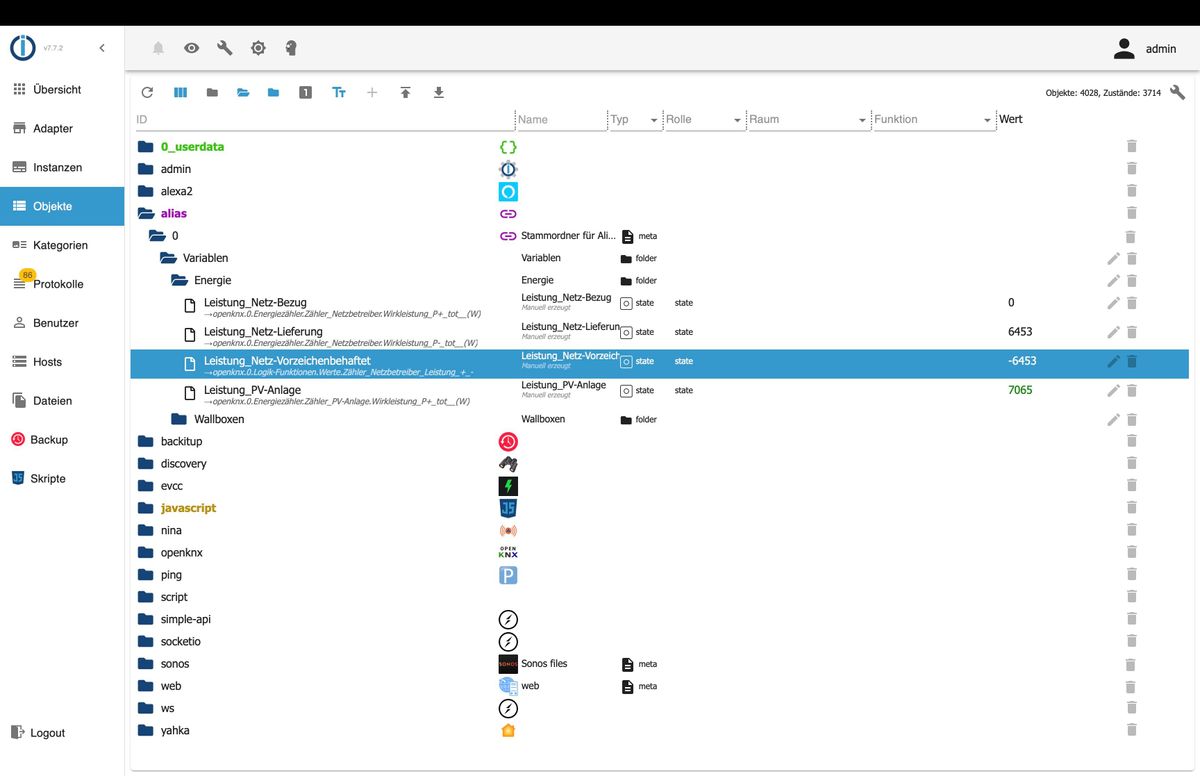

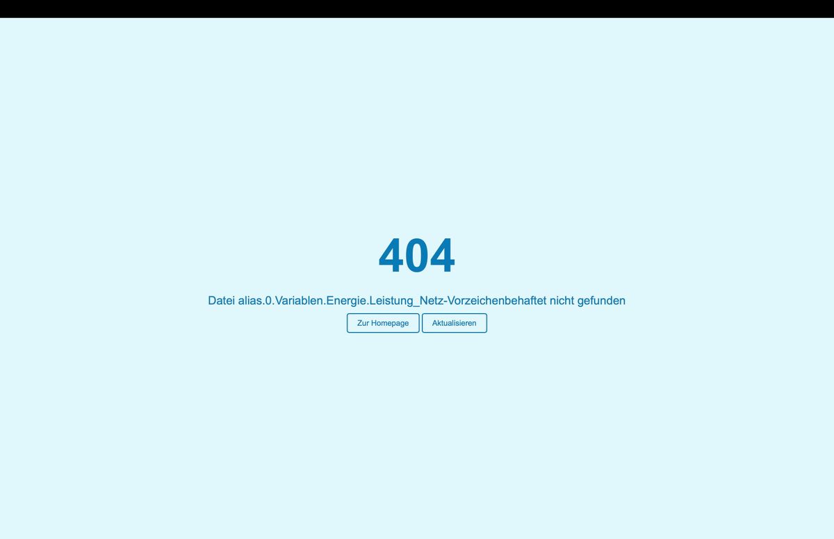

      Bislang konnte ich die Werte eines Stromzählers über den Browser auslesen, seit dem letzten Update des iobroker funktioniert das nicht mehr.
      Bildschirmfoto 2025-09-14 um 12.00.42.jpg Bildschirmfoto 2025-09-14 um 11.56.39.jpg Bildschirmfoto 2025-09-14 um 11.56.26.jpg

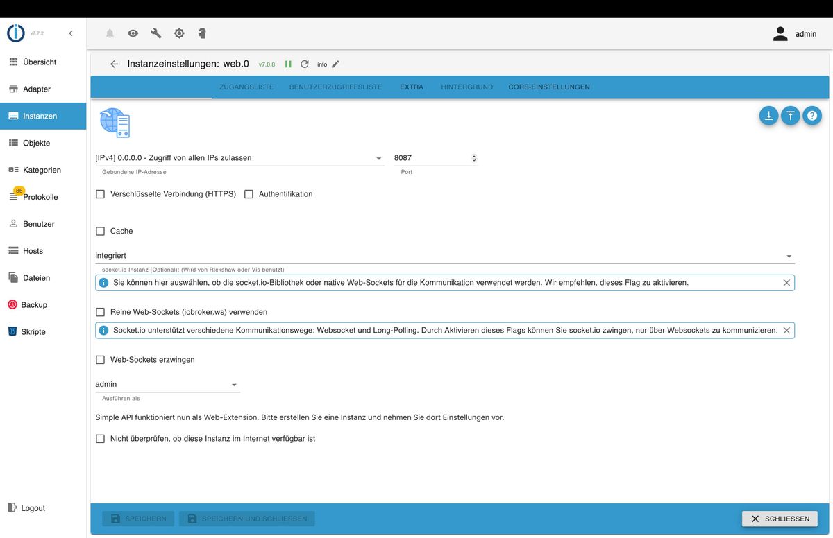

        Es steht auf der Konfigurationsseite:
        Weshalb Port 8087, der für die Simple-API-Instanz vorgesehen ist? Standard für web.0 ist Port 8082.
        V 2 Replies Last reply Reply Quote 0
        • V
          volker_76 @paul53 last edited by
          @paul53 Ok, der Port war standardmäßig auf 8087, wenn ich ihn auf 8082 umstelle funktioniert es auch nicht. Was für eine Instanz soll ich denn erstellen und welche Einstellungen muss ich da vornehmen?
          • V
            @paul53 Habe es gefunden und es funktioniert. Vielen Dank für Deine Hilfe.
