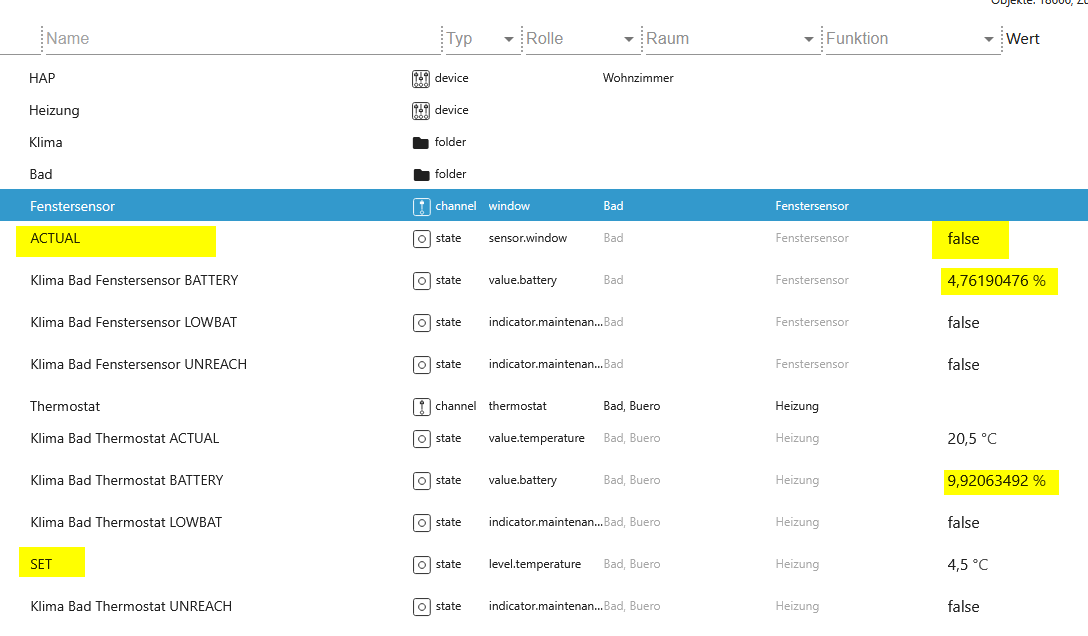

      Beim konfigurieren neuer Devices sind mir ein paar Probleme aufgefallen.
      Ich teste am Homematic Thermostat HmIP-eTRV-2 und dem Fensterkontakt HmIP-SRH
      Bei beiden wird ein falscher Batterie Volt Status angezeigt.
      Beim Fensterkontakt wird aus dem Number Wert von Actual ein Bolean und der liefert nur true/false statt 0,1,2
      Die Anlage der Namen ist nicht konstistent.
      Gibt es da Abhilfe?
        TT-Tom @trojanhector last edited by
        @trojanhector
        ACTUAL ist der Status des Sensor also true oder false, sprich offen oder zu.
        BATTERY zeigt die den Wert an, ob die Prozent stimmen ist fraglich.
        Welchen Adapter nutz du für die Homematic Einbindung in ioBroker.
        Zeige doch mal die Original Datenpunkte bzw. die alias Punkte die erstellt wurden.

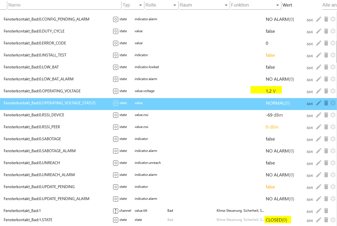

          Unten das Bild vom HM-Adapter für den Fensterkontakt.
          Der Adapter Alias-Manager zeigt alles richtig an.

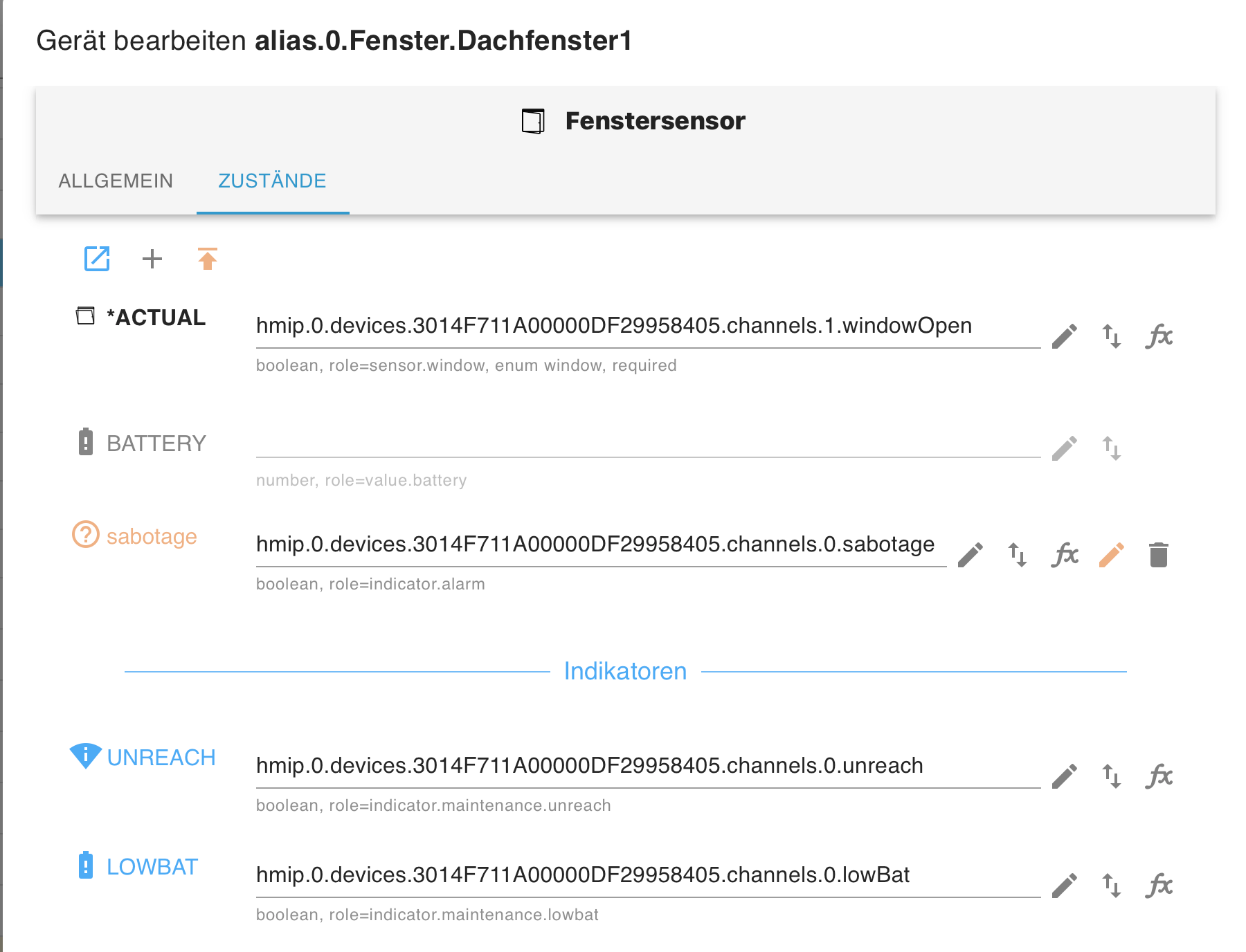

            TT-Tom @trojanhector last edited by TT-Tom
            @trojanhector
            Der Device Manager achtet auf die Rollen, du möchtest die Rolle State in die Rolle sensor.window schreiben. das passt nicht.
            der Alias-Manager erstellt alias-Datenpunkte und der User muss die komplette Konfiguration selber anlegen, was auch manchmal gewünscht ist.
            Du siehst unter der Line immer den Datentyp und die Rolle, bei Actual halt boolean und Sensor.window

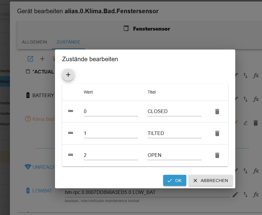

                  trojanhector @Homoran last edited by
                  @homoran Stimmt, habe gerade getestet, den STATE Punkt manuell hinzuzufügen. Da geht es. Man kann sogar die Zustände bearbeiten.2025-09-15 18_28_22-devices - iobroker – Mozilla Firefox.png

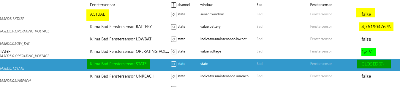

                        trojanhector @TT-Tom last edited by
                        @tt-tom Ich habe jetzt auch mal das manuelle Hinzufügen von Operating Voltage gemacht. Da stimmt der Wert dann mit 1,2 V. Und bei ACTUAL steht dann auch der richtige Wert mit 'Klima Bad Fenstersensor STATE'
                        Gelb sind die verkehrten Werte, grün ist richtig.
                          @trojanhector
                          Wie schon geschrieben Actual kann nur True oder False heißt dein State 0 ist false alles was größer 0 ist wird als true interpretiert.
                          Warum die Spannung nicht richtig angezeigt wird kann ich dir aktuell nicht sagen, muss ich nachschauen. Hast du da eventuell min und Max Werte drin? Kannst du prüfen in den Objektdaten.
                          Da der Wert des in Prozent angegeben wird ist das sehr wahrscheinlich.
