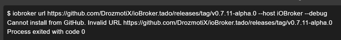

      Hallo, ich möchte mir die Tado 0.7.11 installieren aber das funktioniert nicht bei mir, kann mir jemand sagen was ich falsch mache?
      github link über die Katze: https://github.com/DrozmotiX/ioBroker.tado/releases/tag/v0.7.11-alpha.0

            @denjo sagte in tado 0.7.11 alpha installieren?:
            hat ja keinen code
            eher https://github.com/DrozmotiX/ioBroker.tado/tree/v0.7.11-alpha.0
                wieso lege ich mein system damit lahm?
                Muss nicht, aber kann!
                Versionen auf Github sind die momentan vom Entwickler in Arbeit befindlichen Versionen.
                Diese können unfertig und buggy sein.
                Deswegen gibt es beim Aufruf der Github Option auch die rote Warnmeldung
                eine Version alpha.0 sagt dann ihr übriges

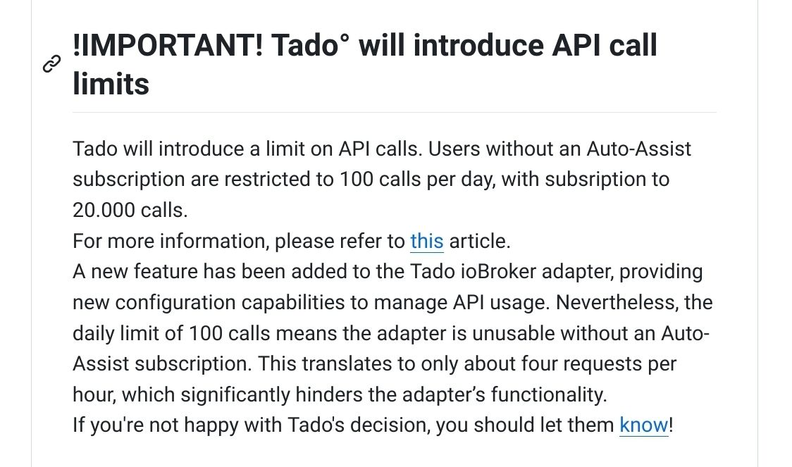

                    https://tarnkappe.info/kommentar/tado-beschraenkt-rest-api-das-sollten-smart-home-nutzer-wissen-320742.html
                    Ich denke das wird auch die Beta nix gegen ausrichten.

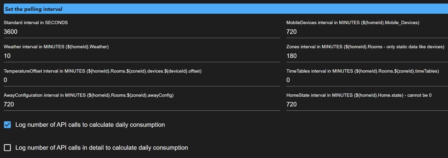

                            Ich verstehe nur leider nicht was ich jetzt alles einstellen muss damit der Adapter wieder läuft. FB_IMG_1758007639320.jpg
                            Fabio Homoran 2 Replies Last reply Reply Quote 0
                            • Fabio
                              Fabio @denjo last edited by
                              @denjo nimm die Einstellungen die da angeboten werden. Wenn der Adapter nicht läuft gibt es evtl. noch ein andere Probleme. Ich kenne den Adapter nicht.

                                  was tado leider nicht bedacht hat um mehrere anfragen wieder zu bekommen soll man ein abo abschließen, da ich tado schon ewig habe und das abo bei mir mit inbegriffen ist ohne das ich dafür zahle kann ich das abo auch nicht buchen. bedeutet das ich tado mit iobroker nicht mehr nutzen kann, außer der adapter schafft es irgendwann.

                                    @denjo said in tado 0.7.11 alpha installieren? "erledigt":
                                    Falsch machst du dass du von Github installierts ohne dass es der Dev für Testzwecke explizit verlangt hat.
                                    Von direkten Installation von GitHub - insbesondere auf produktiven Systemen - wird explizit abgeraten.
                                    GitHub Versionen können sich jederzeit (auch kurzfristig) ändern und durchaus auch in sich inkonsistent und fehlerhaft sein. Versionsangaben von GitHub Installationen sind Schall und Rauch da die Versionsnummer zumindest bei Verwendung der standardmäßigen Umgebung erst im Zuge der Releaseerstellung geändert wird.
                                    Auf explizite Aufforderung durch den Entwickler kann eine GitHub Installation zur Fehlereingrenzung oder zum Test neuer Funktionalität - unter Inkaufnahme des erhöhten Risikos - natürlich erfolgen.
                                    Adapter die nur via GitHub oder npm (also NICHT aus einem der beiden Repositories) installierbar sind sind mit erhöhter Vorsicht zu betrachten. Hier sollte der Entwickler drum ersucht werden eine Aufnahme in die Repositories zu veranlassen indem z.B. ein Issue im Adapterrepository erstellt wird.
                                    alpha releases kannst du einfach von npom installieren:
                                    iobroker url iobroker.tado@next
                                    oder
                                    iobroker url iobroker.tado@0.7.11-alpha.0
                                    Du kannst diese urls auch im UI bei der Katze eingeben
                                      Das klingt für mich aber eher nach einem Mail an den Kundendienst. Wenn du nachweisen kannst dass du eigentliche ein aktives / gültiges Abo hast wird ja dessen Funktion derzeit nicht eingehalten.
                                      Und wenn ein Anbieter Quotas einführt ist es sicher nicht Aufgabe eines Adapters diese zu umgehen,. Also versteh ich die Erwartungshaltung im letzten Satz 'außer der adapter schafft es irgendwann.' nicht so ganz.

                                            @mcm1957 ich habe 11 geräte von tado und konnte da die Abfrage auf 3500 stellen aber leider lief der Adapter trotzdem nicht vor der Umstellung vom Support, nur mal zur Info.
