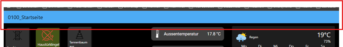

      Ich fange gerade an mich mit der Visualisierung zu beschäftigen. Ich nutze die VIS-2. Habt bitte nachsehen! Ich habe irgendetwas gemacht und weis nicht wie ich dieses wieder wegbekomme. Für euch wahrscheine ne Kleinigkeit, für mich eine Herausforderung! Aktuell wird der Seitenname angezeigt. Ich weis aber nicht wieso und wo ich das wieder heraus bekomme. Habt Ihr eine Idee. Danke

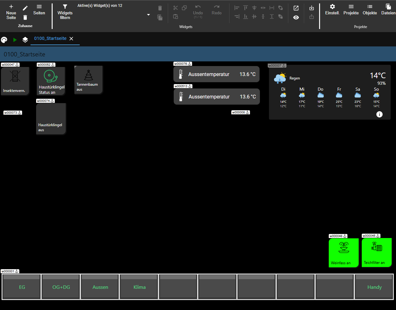

            Kannst du mal den ganzen oberen Teil zeigen? Ist das vom Editor oder von der Runtime?

                @icebear Der Screenshot ist aus der Runtime, dieser aus dem Editor.Screenshot 2025-09-16 090716.png

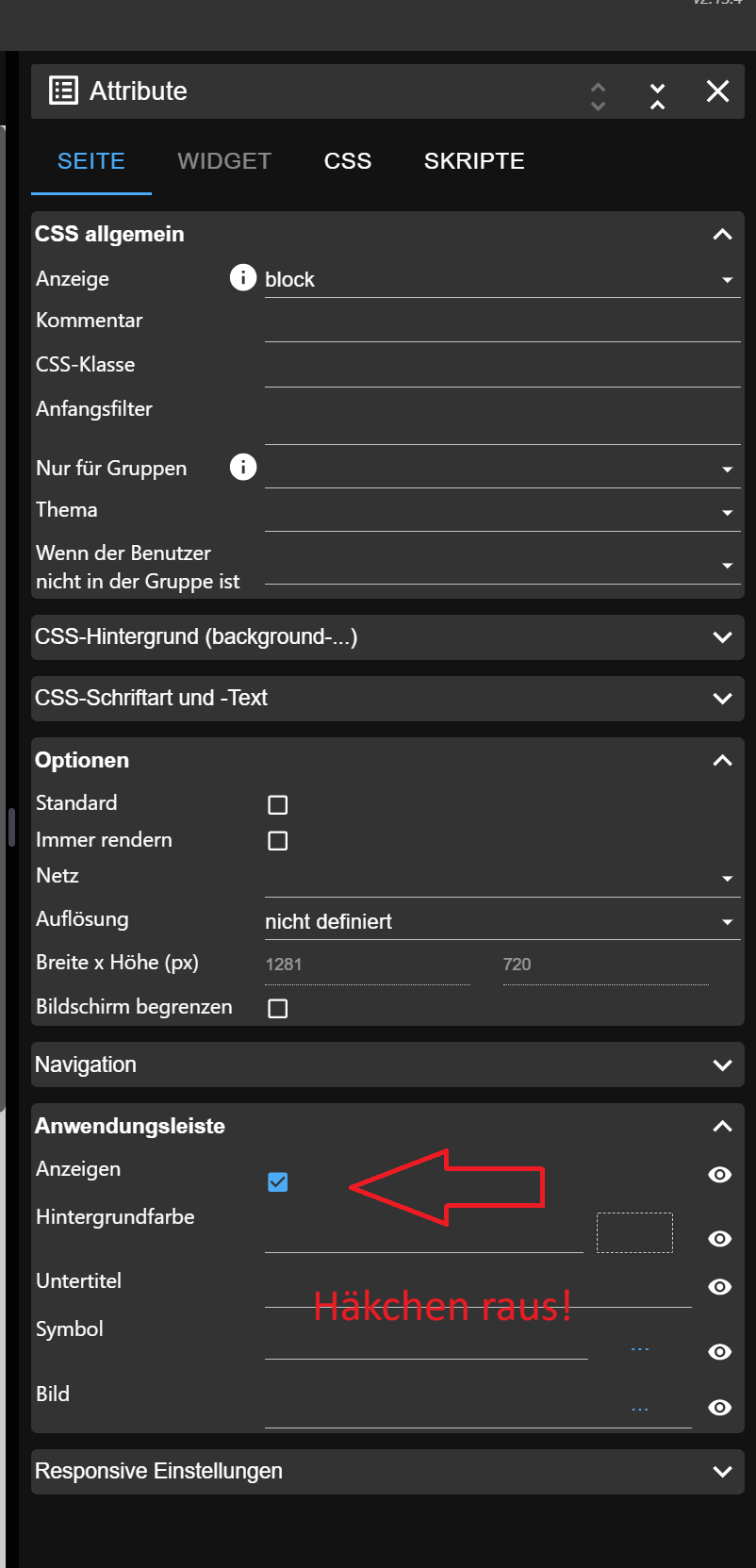

                  Siehe Screenshot:
                  Du musst das Häkchen rausnehmen bei den Seiteneinstellungen > Anwendungsleiste

                    @icebear mmh, das war zu einfach. Vielen dank für die schnelle Hilfe
