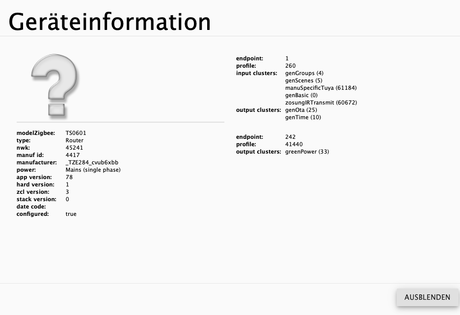

    4. Thermostat Kompatibilität
    • Asgothian
      Asgothian Developer @Homoran last edited by Asgothian
      @homoran sagte in Thermostat Kompatibilität:
      @asgothian
      @stefan341
      zum kopieren: TZE284_cvub6xbb
      Danke. Ich war gerade tief im Code.

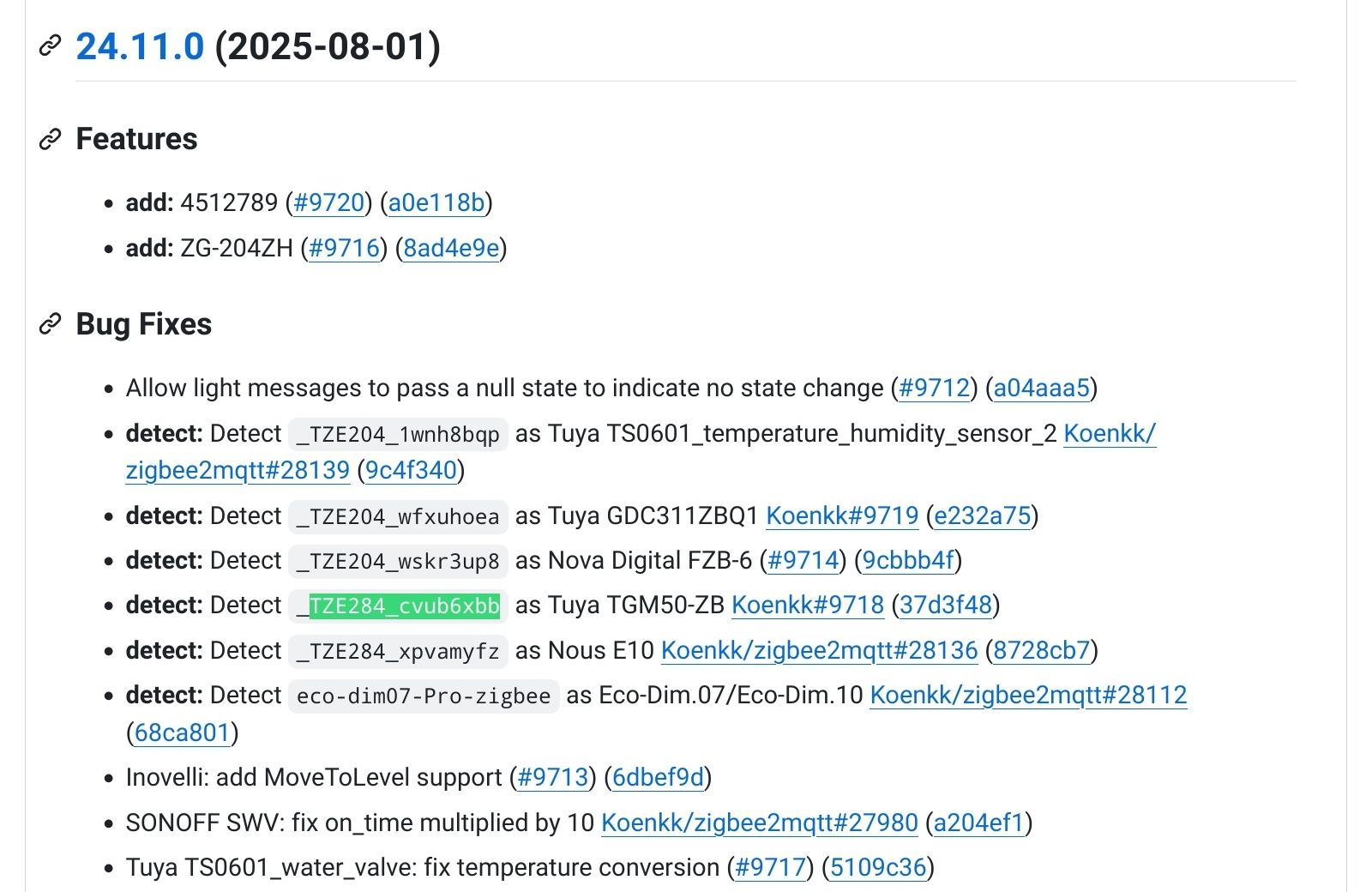

      die relevante Versionsnummer für Dich ist die bei Converters.
      ZHC steht für Zigbee-Herdsman-Converters, das ist die Bibliothek die die Zigbee Geräteunterstützung bereit stellt. Deswegen auch der Link zu deren changelog.
      Sofern deine Adapter-Version eine höhere Versionsnummer der ZHC nutzt als die die auf dem Screenshot von @Homoran zu sehen ist, sollte das Gerät unterstützt sein. Sonst nicht - dann musst du warten / eine neuere Version installieren.
      Aktuell rate ich allerdings davon ab die 3.1.x aus dem latest zu installieren - da gibt es Effekte die Du vielleicht nicht willst. Da ist aktuell viel zu testen.

              @stefan341 da siehst du dann auch, warum der Thermostat bei dir nicht geht: die Versionsnummer der converter ist kleiner als die notwendige Versionsnummer.
              Du hast jetzt vier Möglichkeiten:
              • Möglichkeit eins: du Patchst auf deinem System, den Zigbee Adapter, so dass er eine neuere Version der Bibliothek lädt. Das ist einfach und das kann ich dir erklären.
              • Möglichkeit zwei: du baust einen so genannten externen Converter. der besteht zu 99 % aus dem Code, der im aktuellen Converter vorhanden ist, diesen trägst du auf deinem System zusätzlich ein, dann kannst du den Thermostat mit der jetzigen Version benutzen.
              • Möglichkeit drei: du wartest ab, bis die Tests an der 3.1 abgeschlossen sind. Die wird den Thermostat auf jeden Fall unterstützen. Wie lange das effektiv dauert, kann ich dir allerdings nicht sagen.
              • Möglichkeit vier: du installierst die aktuelle 3.1 Testversion, wobei es da durchaus Effekte geben kann, die sich negativ auswirken.
              Das einfachste ist Möglichkeit drei. Kein Risiko, aber auch keinen Thermostat.
              Etwas komplexer ist Möglichkeit eins: eine Datei ändern, einen Befehl ausführen, fertig.
              Das nächst schwerere ist Möglichkeit vier: primär deswegen, weil nicht klar ist, welche Effekte sich bei dem bei dir verwendeten Geräten einstellen. So habe ich zum Beispiel bei den Geräten, die ich verwende keine negativen Effekte. Es gibt aber mehrere Leute, die bei bestimmten Geräten Funktionalität verloren haben.
              Das komplizierteste ist der externe Converter, weil du letztendlich JS Skript Code schreiben musst, um den Thermostat zu unterstützen. Es gibt eine gute Vorlage dafür, die ich dir bereitstellen kann. Das Testen und verifizieren, dass es geht, musst du aber machen.
              A.

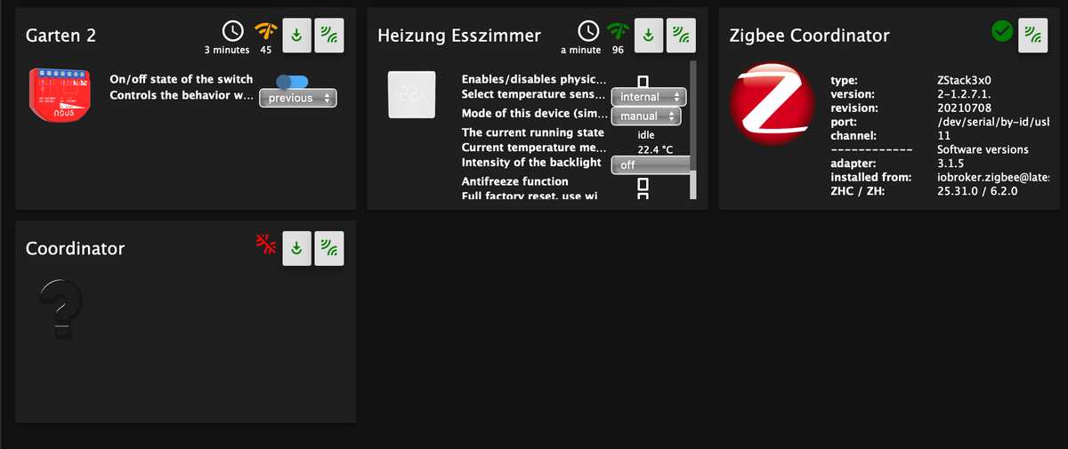

                          Kurz was zu meinen Beobachtungen. Wenn ich neue Geräte zum Adapter hinzufüge, bricht das Pairing beim ersten mal bei etwa 17 Sekunden Restzeit ab. Ich denke, der Adapter startet dann neu (das konnte ich nicht genau beobachten, da ich nicht drauf gefasst war). Beim zweiten Versuch klappt das Pairing. Dann werden allerdings die Thermostate nicht mehr erkannt. Ich muss dann npm i neu ausführen.
                          • Asgothian
                            Asgothian Developer last edited by
                            @stefan341 sagte in Thermostat Kompatibilität:
                            @asgothian
                            Ob der Adapter abstürzt siehst du im Log - da wäre ich dann gezielt dran interessiert. Das kannst du durch 'log herunterladen' immer noch als Textdatei bekommen - du musst nur den ungefähren Zeitpunkt kennen.
                            Dann interessieren mich die Meldungen. Eigentlich sollte dadurch nichts neu installiert werden
                            A.

                              Was ich interessant finde, dass ziemlich weit unten steht, er hätte die Version 24.8.0 installiert.
                              In der Package.json war aber die ganze Zeit immernoch 24.14.0 eingetragen. Das musste ich nicht nochmal ändern, nur wie gesagt, npm i neu ausführen.
                              Also muss er die Information, dass er die 24.8.0 nehmen soll, vom woanders bekommen haben.
                              Das Ganze ist passiert als ich einen Sonoff Wasserlecksensor (https://sonoff.tech/de-de/products/sonoff-zigbee-water-leak-sensor-snzb-05p?srsltid=AfmBOoq7u9MMsclweMGV9GAVErWKMuuqfzP8_fFHTw3iYfjvag5peNWf) neu hinzugefügt habe.
                              Danach habe ich testweise noch einen NOUS Stecker (https://www.berrybase.de/nous-a1z-smarte-steckdose-zigbee?srsltid=AfmBOopai3I40lRkPd8k3wEIaWRCqAsdo9DLR5SMw1_F3qQLTzP_keHn) hinzugefügt. Das hat ohne Zwischenfälle geklappt.
                              Ich hoffe, ich konnte dir mit den Informationen weiterhelfen 🙂

                                        Irgendwie werden meine Thermostate wieder nicht erkannt. Ich habe es gelöscht und versucht neu zu paaren. Leider auch ohne Erfolg
                                        New device: 'XXXX' does not have a known model. please provide an external converter for 'TS0601'.
                                        Interview successful: {"friendly_name":"XXXX","supported":false}
                                        Pairing time left: 40
                                        New device joined 'XXXX' model TS0601
                                        Device 'XXXX' announced itself
                                        Interview started: XXXXX
