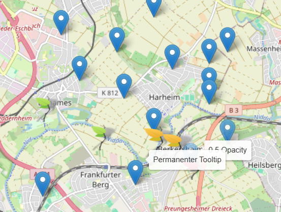

      Diese Datenpunkt dann im widget referenzieren und in den Runtime-Mode wechseln. Dann solltet ihr ein Bild ähnlich wie folgt erhalten:
      Das sieht zwar etwas unordentlich aus, deckt aber alle Fälle ab, die das widget aktuell abdeckt.

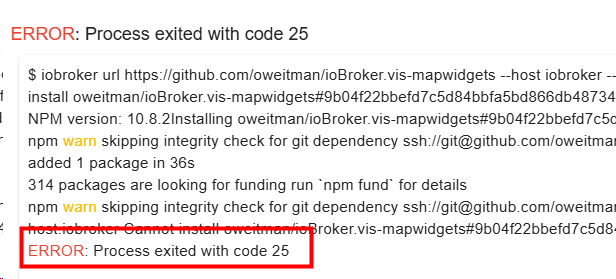

        wollte gerade von git installieren.
        Es kommt aber:

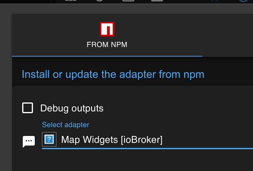

          Installier bitte über npm Reiter,
          Das sieht so aus

                      Und wenn man dann die Instanz installieren will kommt:

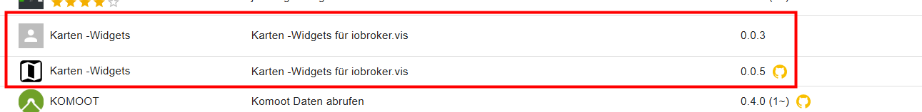

                      • bahnuhr
                        @oliverio
                        Und warum steht das 2 x da ?

                            @bahnuhr sagte in Test iobroker.mapwidgets:
                            ja, das war das problem warum der nicht installierbar war und mit fehler geendet hat. die adapternamen waren in package und io-package leider inkonsistent.
                            du bekommst das wie folgt weg:
                            1: zunächst über die oberfläche bei beiden jeweils den delete knopf drücken. da müsste mindestens einer weggehen.
                            2: leider auf der shell müssen wir mit npm uninstall arbeiten. da musst du mal schauen welches packet übrig geblieben ist.
                            die Möglichkeiten wären
                            npm uninstall iobroker.vis-mapwidgets
                            npm uninstall iobroker.mapwidgets
                            aber nhoffentlich nicht auf einem produktiv system durchführen.
                            wir sind hier im frühen teststadium
                            aber ich bin dankbar das du testest
