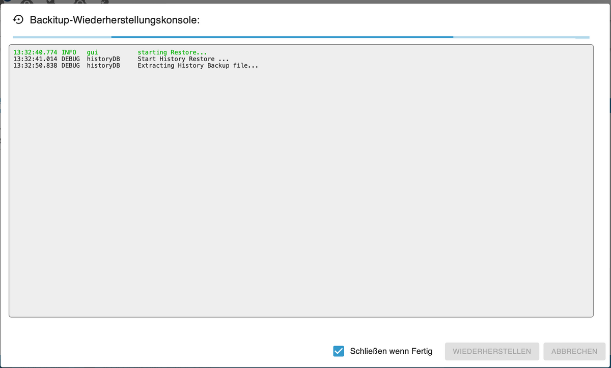

              @homoran Die Wiederherstellung läuft jetzt schon mehr als 20 Minuten. Ist das normal?
              P simatec 2 Replies Last reply Reply Quote 0
                Peter c @Peter c last edited by

                    simatec Developer Most Active @Peter c last edited by
                    @peter-c Kommt auf die Größe der Datenbank an

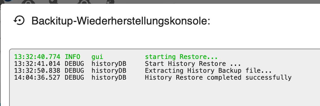

                      Peter c @simatec last edited by
                      Hat geklappt. Danke
