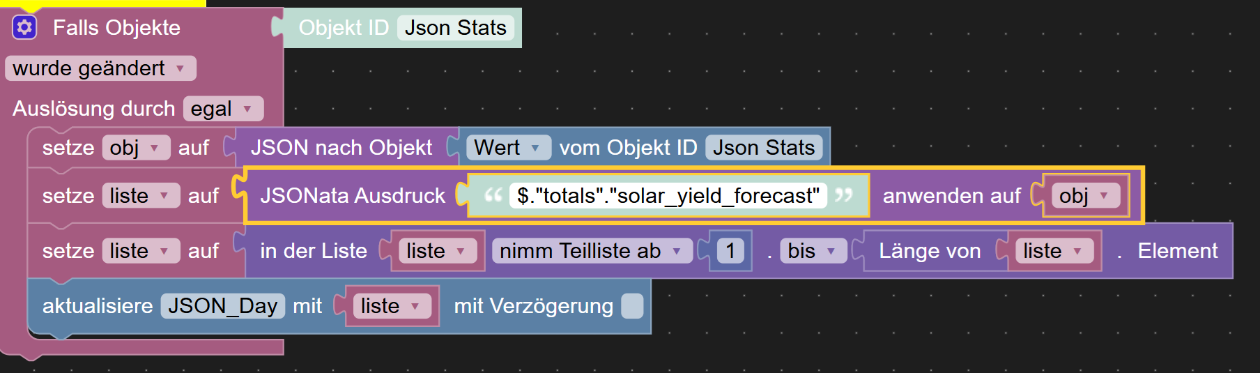

        Ich probiers mal.
        Erstelle dir ein Blockly so wie auf dem Bild
        bei Objekt ID Json Stats = der DP wo deine JSON liegt
        JSONata Ausdruck = $."totals"."solar_yield_forecast"
        aktualisiere 'DP wo du es hin schreiben willst'

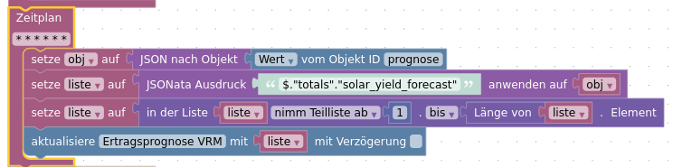

          Vielen Dank. Da ich nicht auf eine Änderung des Objektes warten woltle, habe ich einen zeitlichen Trigger eingebaut.
          Dabei erscheint die Fehlermeldung
          TypeError: liste.slice is not a function

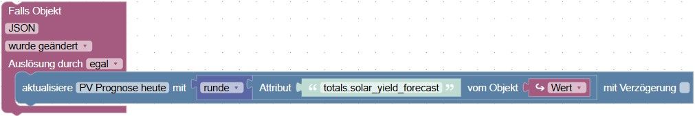

            @yellowflash sagte: zeitlichen Trigger eingebaut.
            Du möchtest nur den Gesamtwert in einem Datenpunkt?
            • Y
              YellowFlash last edited by
              Vielen Dank, das hat gut funktioneirt.

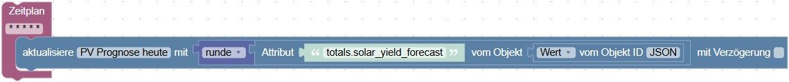

                paul53 @YellowFlash last edited by
                @yellowflash sagte: Da ich nicht auf eine Änderung des Objektes warten woltle
                Endgültig besser so:
                929
