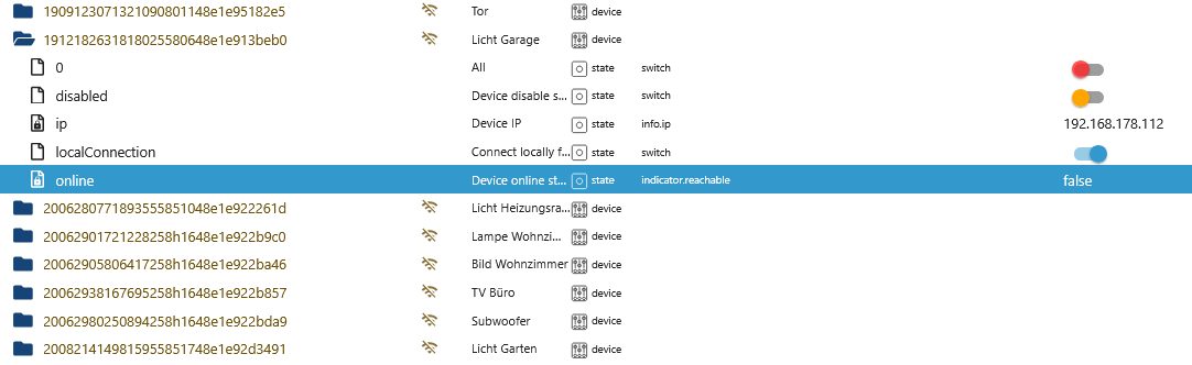

      Seit einigen Tagen sind all meine Meross Objekte offline.

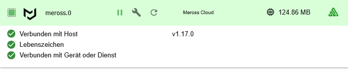

      Der Adapter/die Instanz hat Verbindung.
      Die Geräte als solchen sind aber im Netzwerk sichbar und lassen sich auch über die Meross App schalten.
      Ist jemandem hier ein Problem mit dem Adapter bekannt?
