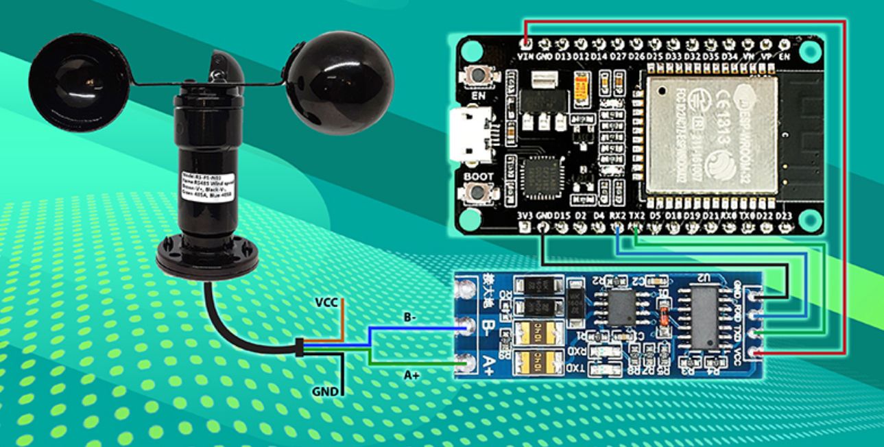

      Das folgende Bild ist nur zur Info:
      Also habe ich den ESPHome Adapter in iOBroker integriert, mir eine nodemmcu v3 gekauft, die Windsensoren und mein erstes YAML aufgesetzt. Es wird alles ohne Fehler kompiliert und der ESPHome arbeitet grundsätzlich. Da ich aber keine Kommunikation mit meinen Wind-Devices hinbekomme bin ich jetzt auf der Fehlersuche.

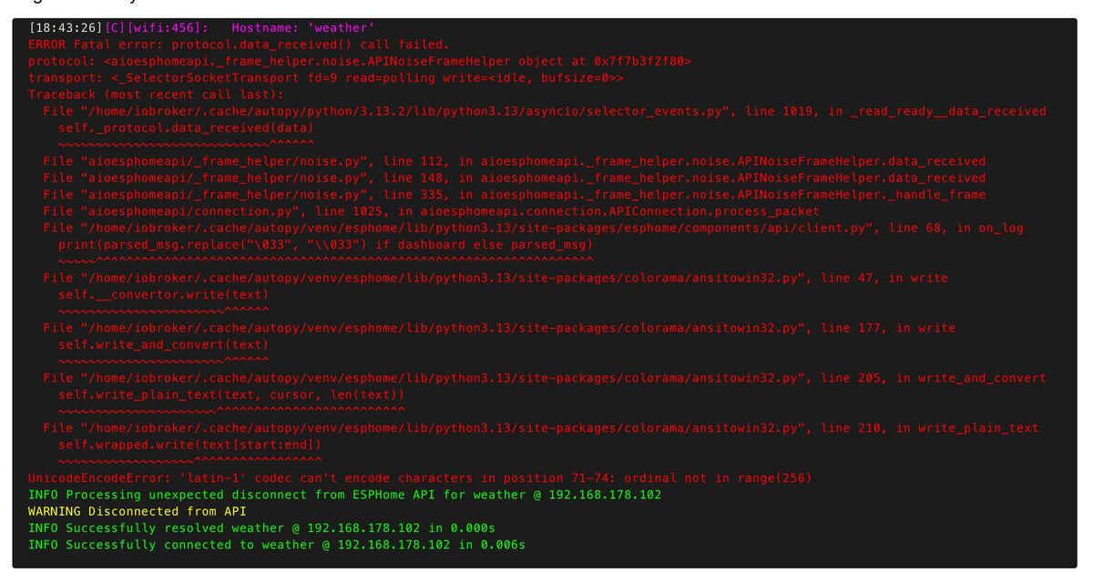

      Das log des ESPHome zeigt folgendes und da irritieren mich die Warnungen - muss ich da was machen? Oder kann ich das ignorieren. Letztlich sehe ich an der flackernden LED des TTL-RS485, dass mein YAML arbeitet, etwas an den Konverter gesendet wird
      Habe ich ein iOBroker unabhängiges Problem? Also ein Problem meiner ESPHome Umgebung? Im ESPHome-Forum habe ich kaum Feedback erhalten außer “*das Thema sollte auf Grund der Fehlermeldung eher in der iOBroker Welt besprochen werden”*italicised text

                Um es kurz zu machen: ich habe folgendes geändert damit es funktioniert.
                1. habe ich den ESP8266 nodemcu v3 gegen einen ESP32-S3 getauscht
                2. habe ich heraus gekitzelt, dass diese Devices nicht mit READ, sondern mit HOLDING register arbeiten.
                Mit folgender YAML-Konfiguration läuft jetzt alles:
