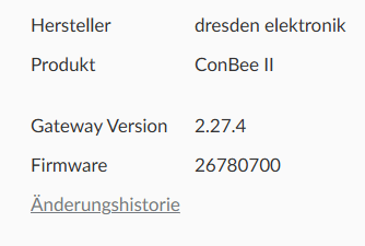

        • U
          UltraJochen @Jey Cee last edited by
          @jey-cee
          Moin, hier die Versionen:
          Jey Cee 1 Reply Last reply Reply Quote 0
          • Jey Cee
            Jey Cee Developer @UltraJochen last edited by
            @ultrajochen puh die deConz Version ist ja mehr als ein Jahr alt. Aktualisier die Mal und schau ob es dann geht.
