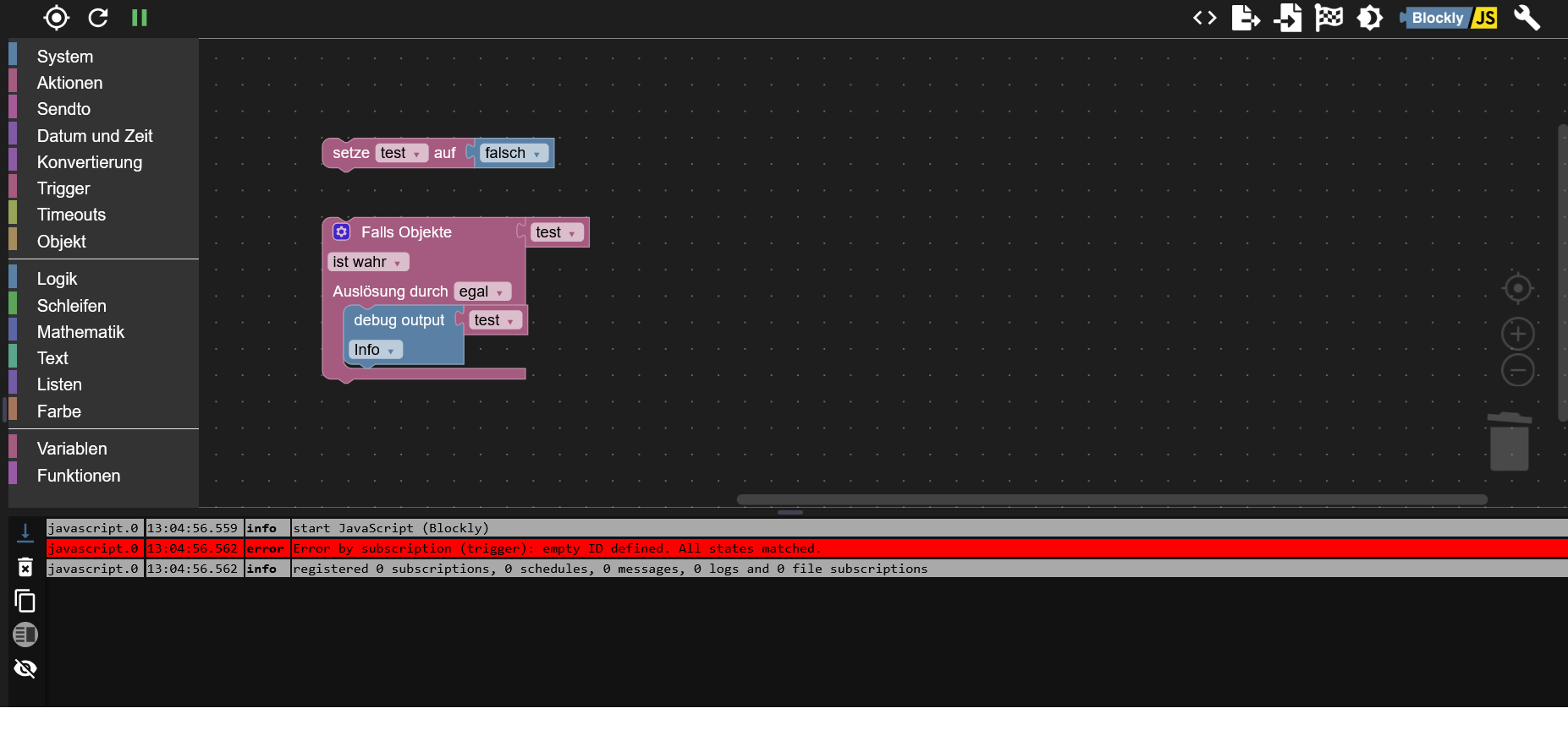

      Ich habe die letzten Tage einige dinge mit Blockly gemacht, dabei ist mir Folgendes aufgefallen.
      Ich habe mal zur Einfachheit was ganz Kleines zusammengesteckt was schon zu dieser Fehlermeldung
      in JS führt (ich weiß, dass keine Ausgabe kommen kann da ja nicht aktuell getriggert) aber es geht um die Fehlermeldung an sich!
      var test;
      test = false;
      on({ id: [].concat(test), val: true }, async (obj) => {
        let value = obj.state.val;
        console.info(test);
      es kommt beim start vom Script folgende Meldung:
      javascript.0 13:04:56.562 error Error by subscription (trigger): empty ID defined. All states matched.
      darüber hinaus reagiert der Trigger auch nicht auf ein "Wahr" wenn ich die Variable in einem späteren zeitpunkt im gleichen Script die Variable auf Wahr setze.
      ist das ein Denkfehler?
      Fehler im Adapter, weil zusammensetzen lässt sich das ja problemlos?
      JS-Controller 7.0.7
      JS 9.0.11
      Node JS v22.19.0
      alles aktuell inkl. Raspi 5 OS

          BigMike71 @Homoran last edited by
          doch das wollte ich ohne den Umweg ein Variable in eine DP zu schreiben.
          wenn das nicht erlaubt ist, dann sollte man das auch nicht zusammen klickbar machen 😕

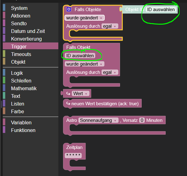

                Man sieht es auch schon im Trigger-Block, was dort verlangt wird.
