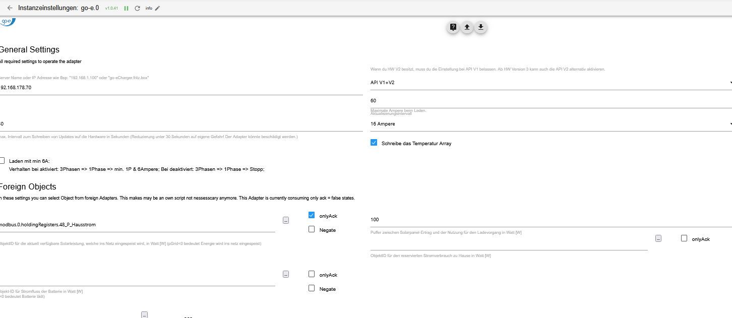

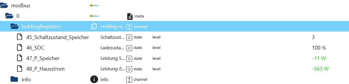

      als Neuer erst mal ein freundliches Hallo in die Runde. Ich abe nun seit etwa 5 Tagen den Versuch unternommen die Go-e Walbox mit der Überschussleistung meiner drei PV Anlagen über die SaxPower Batterie ein zu binden.
      Oh Wunder, es geht.
      Was braucht es dazu:
      Modebus Adapter für die Saxpower Batterie
      179a1206-5d64-4773-afde-3bf8b002b2ba-grafik.png ,
      und den Go-e Adapter
      Tagelang probiert und es war wie ein ostfriesischer Blinker, tut's tut's nicht tut's tut's nicht.
      Dann mein Geistesblitz. Der adapter ist älter als das zuletzt gemachte Firmwareupdate des Go-e Software 59.4, nehmen wir doch mal die alte Software des Go-e 57.1
      Und siehe da es funktioniert.
      Mein E-Auto wird mit den im Go-e Charger einstellbaren Ladeparameter aufgeladen.
      Es wird brav darauf gewartet bis 1400W ins Netz eingespeist werden und dann das Auto geladen und die Ladeleistung wird auch schön an den Überschuss angepasst.
      Zum Schluss möchte ich allen danken, die hier im Forum ganz tolle Beiträge schrieben, die es mir erst ermöglichten erfolgreich zu sein.
      Hoffen wir mal, dass mein Charger brav weiter mit IOBROKER und SAXPOWER weiter arbeietet. Wenn nicht, ich habe ja euch 🙂

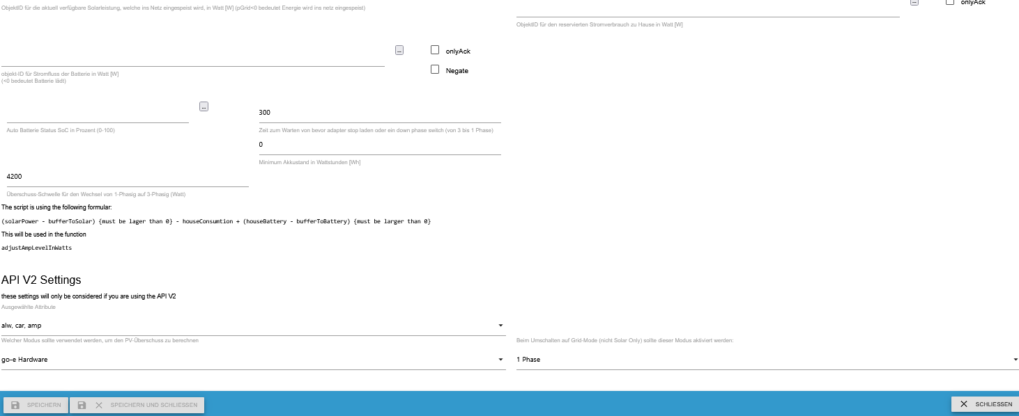

                        yablu87 @Dieter51143 last edited by
                        @dieter51143 ich habe die Einstellungen so im Adapter übernommen, meine Software hat die gleichen Versionen wie bei dir. Muss ich an der Go-e-App noch etwas umstellen? Bei mir wird zwar einerseits Strom aus der PV bezogen, aber immer parallel auch aus dem Netz dazu. Hast du da vielleicht noch einen Tipp? 🙂

                            @samson71 ach, vielen Dank. Ich hab als Präferenz Standard und als Zielwert Netz 0W, Phasenumschaltung automatisch bei 4,2 kW
                            • Samson71
                              Samson71 Global Moderator @yablu87 last edited by Samson71
                              @yablu87 sagte in Go-e Charger mit PV Überschuss:
                              besser Strom ins Netz bevorzugen, denn Du willst ja nicht aus dem Netz beziehen.
                              korrekt
                              habe ich auch, aber mein Auto (PlugIn Hybrid) lädt eh nur einphasig. Dazu korrespondiert die Phasenumschaltung. Steht bei mir daher auf 1-phasig.
                              Y 1 Reply Last reply Reply Quote 0
                              • Y
                                yablu87 @Samson71 last edited by
                                @samson71 hab ich mal so umgestellt, danke für die Hilfe
