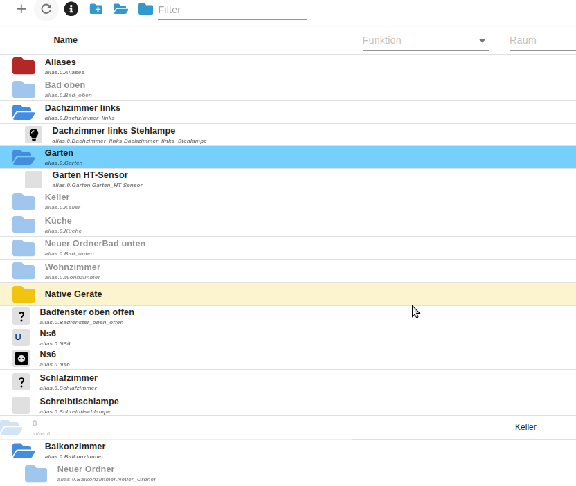

      Servus,
      ich habe den "Devices"-Adapter (Geräte verwalten), der in einem Tuto (https://www.youtube.com/watch?v=Z-PG85-4zlk) genutzt wurde, um Aliases zu verwalten, installiert (1.2.8).
      Mir weredn dort jedoch keine Geräte angezeigt, sondern nur vorhandene Aliase.
      Habe aber jede Menge FHEM und vor allem zigbee2mqtt-Zeug installiert, die in scripten oder im vis-2 sehr wohl sichbar sind...
      Habe auch den Adapter rausgeschnissen und neu installiert, aber Pustekuchen.
      Wenn jemand einen Tip hat: Danke, nehm' ich!

          Nachdem ich einige Räume eingerichtet habe sind die Geräte da...
