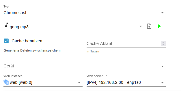

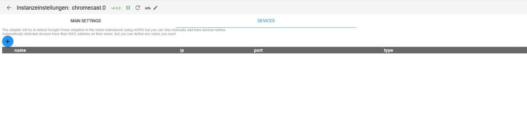

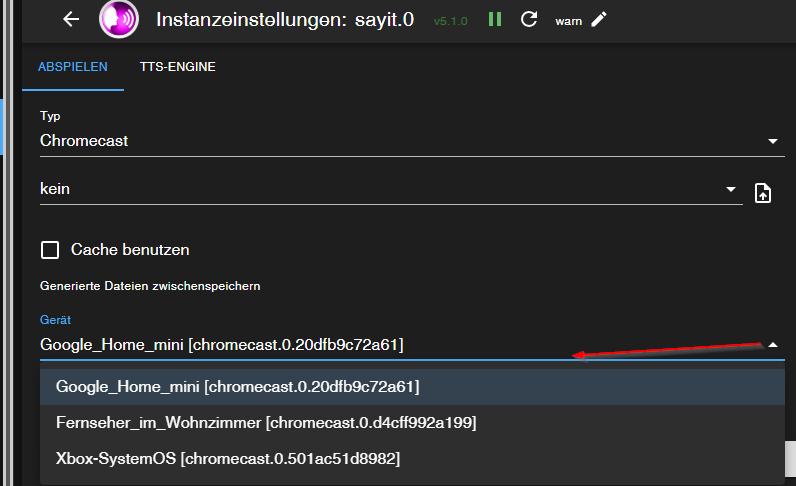

                                        Sayit bei iob
                                        • crunchip

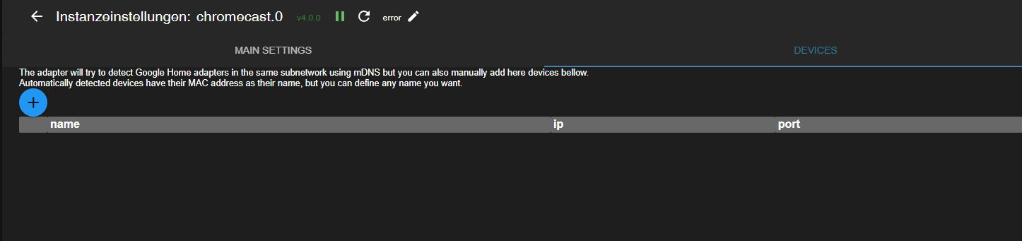

                                          crunchip Forum Testing Most Active @lars148 last edited by
                                          @lars148 wenn der Google spielen soll musst du das auch entsprechend einstellen
                                          Chromecast
                                            lars148 @crunchip last edited by
                                            @crunchip geändert
                                            müssen hier die minis aufgeführt werden??
                                            crunchip 2 Replies Last reply Reply Quote 0
