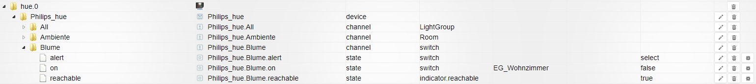

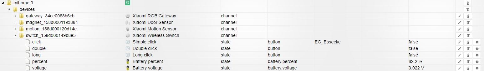

          die lampe lässt sich problemlos ohne script schalten im objekt schalten....
          die zustände des smartswitch verändern sich ebenfalls wenn ich diesen betätige....
          hab mal screenshots angefügt

              hhhmmmmm…. da sich der state wert beim switch von false auf true ändert kommt in diesem fall der befehl bei ioB an und ist meines wissens nach auswertbar bzw. nutzbar. in deinem beispiel kam die wertänderung nicht in ioB an..... wenn ich das richtig verstanden habe .....
